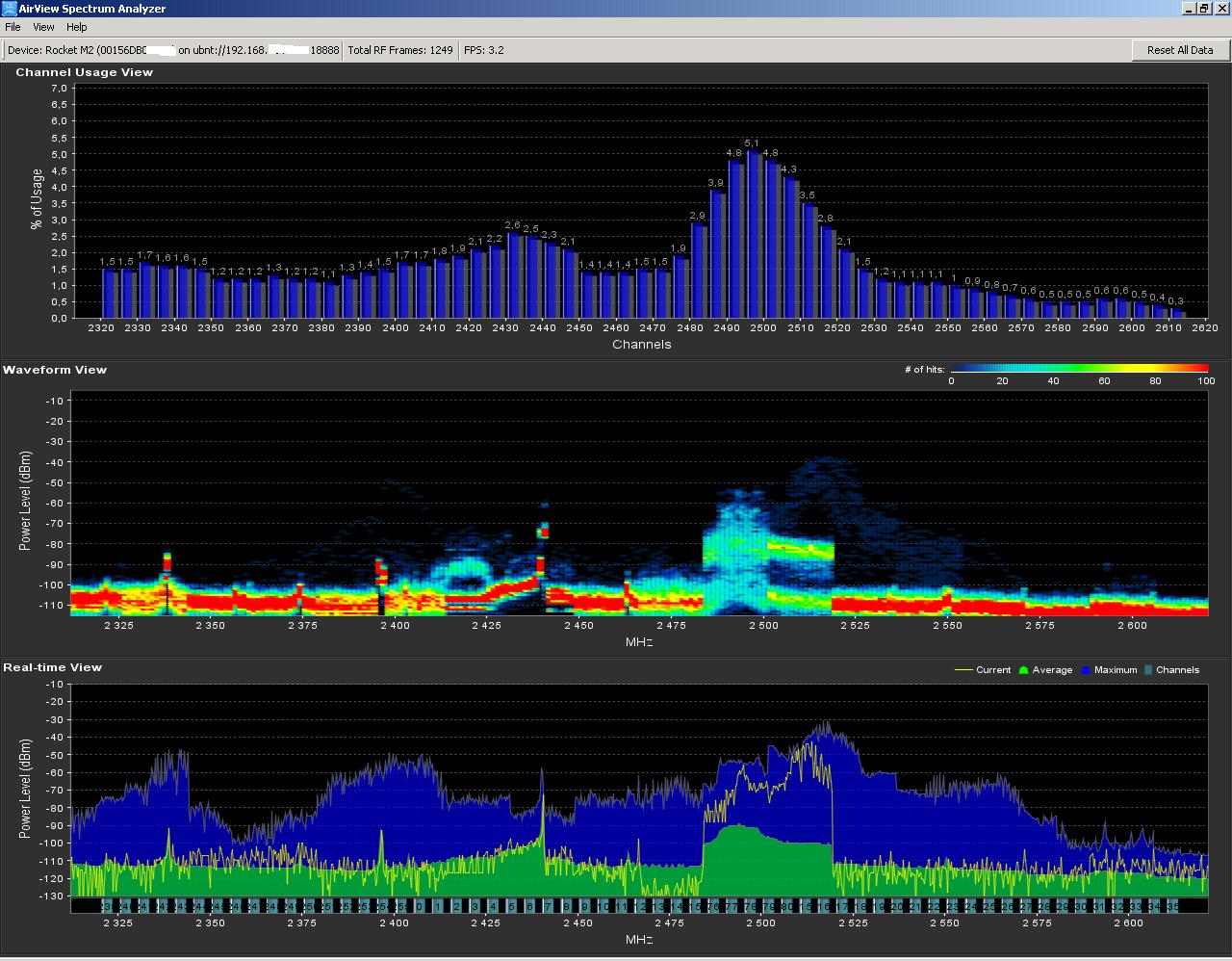

Deac Posted February 8, 2011 Posted February 8, 2011 Понадобилось накрыть частный сектор. Посчитали, оптика - не вариант. Решили - WiFi. Поставили RocketM2 с ихней же секторной антенной. Есть только одна беда - вышка в ~50-ти метрах, с туевой хучей всякого барахла, в.т.ч. 3 сотовых оператора с 3G и WiMAX-ом. Потому и не работает, ни на одной стандартной частоте. Уровни отличные (-65), а CCQ постоянно скачет. В период минимума активности снял спектр. Вот по спектру сразу вопрос: -- Какая же там мощность, если с расстояния 50м и отвёрнутой антенной получается уровень -30dB? И теперь главное - более-менее нормально заработало только на частоте >2500MHz, хотя судя по спектру, вообще не должно работать. Так влияет ли WiMAX на WiFi и наоборот? Вставить ник Quote
slv700 Posted February 8, 2011 Posted February 8, 2011 (edited) Понадобилось накрыть частный сектор.Посчитали, оптика - не вариант. Решили - WiFi. Поставили RocketM2 с ихней же секторной антенной. Есть только одна беда - вышка в ~50-ти метрах, с туевой хучей всякого барахла, в.т.ч. 3 сотовых оператора с 3G и WiMAX-ом. Потому и не работает, ни на одной стандартной частоте. Уровни отличные (-65), а CCQ постоянно скачет. В период минимума активности снял спектр. Вот по спектру сразу вопрос: -- Какая же там мощность, если с расстояния 50м и отвёрнутой антенной получается уровень -30dB? И теперь главное - более-менее нормально заработало только на частоте >2500MHz, хотя судя по спектру, вообще не должно работать. Так влияет ли WiMAX на WiFi и наоборот? То что там есть мощный сигнал 2500-2530 Мгц - это скорее всего мощный mobile wimax. На таком расстоянии он легко подойдет к Вашей антенне на уровне -10 dBm пробьет ее сзади-сбоку и придет в приемник на уровне -30 dbm и Ваш девайс не сможет работать. Для этого wimax Ваш рокет будет по барабану. Но на остальной спектр wimax не влияет. У Вас не работает девайс в 2400-2480 из-за общей засранности эфира а рокет M2 и большинство других wifi это не тянут. Поэтому выше 2530 Мгц Вы очевидно и можете работать ( пока). Уходите в 5 ггц. зы. wimax в 2500-2530 Мгц может быть также и непричем, СА рокета очень возможно его и не видит. В этом случае у Вас засраны wifi не только стандартные но и нестандартные частоты. Edited February 8, 2011 by slv700 Вставить ник Quote

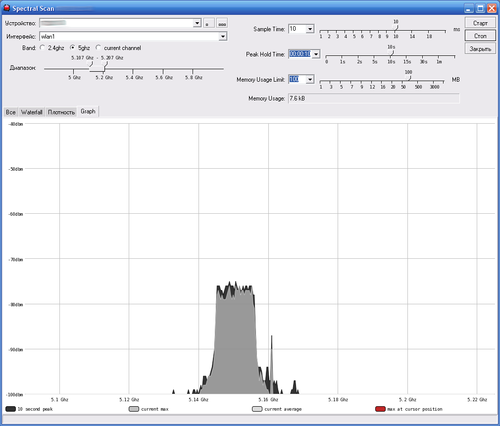

Saab95 Posted February 9, 2011 Posted February 9, 2011 Spectral Scan микротика показывает все излучения, в том числе ваймакс и 3G. Вот пример, на скрине ваймакс 5ггц. Поставили RocketM2 с ихней же секторной антенной.Есть только одна беда - вышка в ~50-ти метрах, с туевой хучей всякого барахла, в.т.ч. 3 сотовых оператора с 3G и WiMAX-ом. Потому и не работает, ни на одной стандартной частоте. Уровни отличные (-65), а CCQ постоянно скачет. Эта ихняя секторная антенна плохая, так же тонкие кабели не добавляют пользы. Поэтому она и ловит весь мусор. С рокетом и МИМО у вас ничего не получится, особенно когда клиентов будет много, придется его заменить на другое оборудование. А сейчас заместо частоты 2517 поставьте 2519 если она там в рокете есть, должно стать получше. Поставили RocketM2 с ихней же секторной антенной. И теперь главное - более-менее нормально заработало только на частоте >2500MHz, хотя судя по спектру, вообще не должно работать. Это у вас из-за плохой антенны и плохого кабеля спектр "размазывается". У меня было несколько таких случаев, замена высокочастотного кабеля и ревизия разъемов помогала от такого эффекта, сразу все приходило в норму. Поставили RocketM2 с ихней же секторной антенной. Так влияет ли WiMAX на WiFi и наоборот? WiMAX влияет на Wi-Fi. Т.к. у первого передачей данных управляет БС и ей помехи от других сетей по барабану (в разумных пределах конечно), у Wi-Fi передачей данных никто не управляет, поэтому БС и клиенты могут подолгу ожидать освобождения канала, а так как помеха постоянная - то и возможность передачи данных низкая, отсюда и не возможность работы в некоторых диапазонах, как вы и написали. Вставить ник Quote

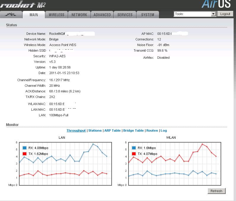

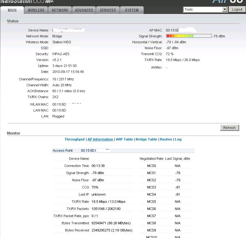

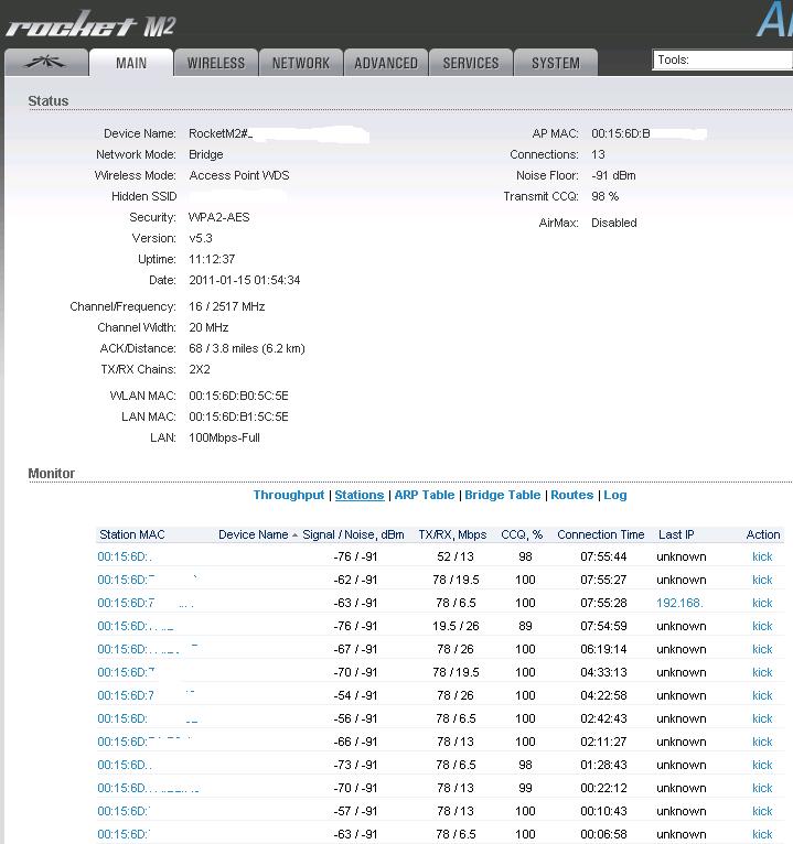

Deac Posted February 9, 2011 Author Posted February 9, 2011 (edited) Пробовалось первым делом.Вот только клиентские NSlocoM2 оч. плохо работают на частотах ниже 2400, практически вообще не работают. А ставить NSM2 за ~5000руб., при ARPU ~300руб. - сомнительное удовольствие. Открутите на антенне пигтейл который идет на вертикальную поляризацию, и посмотрите изменится ли ситуация или нет. Антенна вот эта: http://www.ubntshop.eu/catalogue/sector_an...rmax_2g_15_120+ Вертикальная поляризация работает хуже. Приложил скриншоты с плохого и хорошего клиентов и текущую загрузку на базе. Edited February 9, 2011 by Deac Вставить ник Quote
