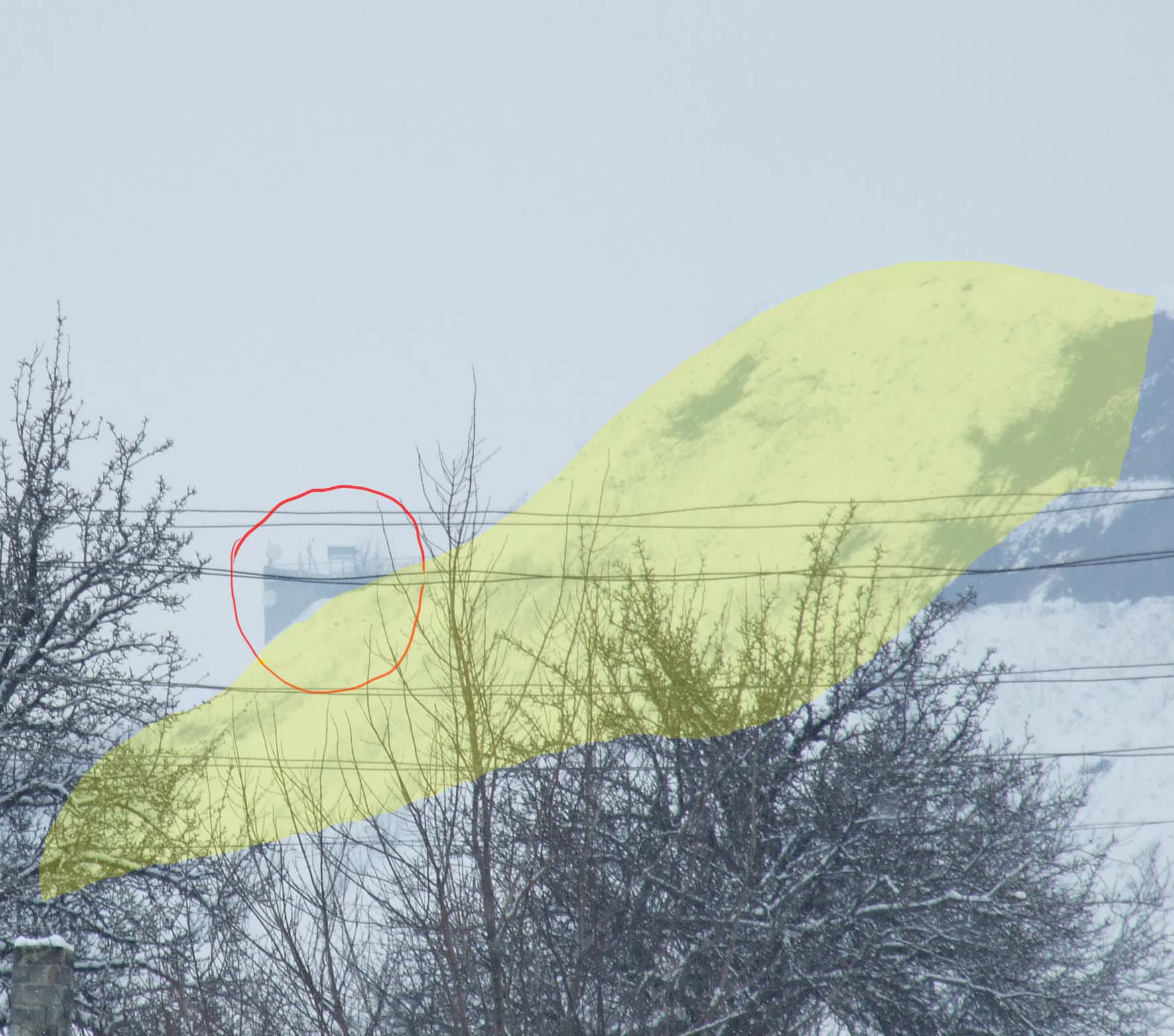

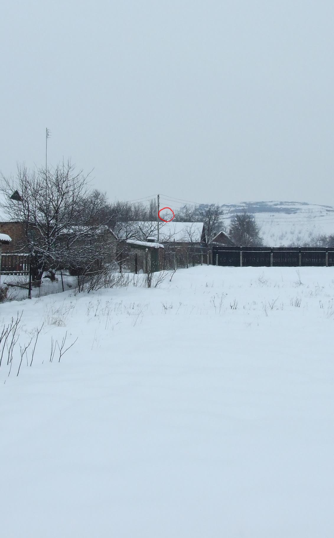

bala Posted February 7, 2011 Posted February 7, 2011 Здравствуйте! У меня следующая ситуация: я живу в шахтерском городе недалеко от шахты, на шахтном копре есть базовая станция. Появилось желание и возможность подключить интернет. Приезжал представитель провайдера, сказал,что видимость есть, но работать не будет, т.к. сигнал будет отражаться от террикона, который рядом с копром. я не знаток, но меня больше всего интересует как можно было определить уровень сигнала с помощью одной лишь подзорной трубы? действительно ли при наличии прямой видимости сигнал не будет доходить (он сказал, что именно мой будет отражаться, а с БС будет идти сигнал хороший), расстояние около 1 км, преград нет. если можно, то кортко понятными словами объясните мне причину, т.е. физику процесса аппаратуру они ставят на основе буллета(точнее не знаю) первое фото без увеличения второе с зумом. красным выделены антенны, желтым часть террикона, которая будет мешать есть возможность поднять свою антенну до 15м - видимось будет без деревьеви т.п. Вставить ник Quote
slv700 Posted February 7, 2011 Posted February 7, 2011 (edited) Здравствуйте!У меня следующая ситуация: я живу в шахтерском городе недалеко от шахты, на шахтном копре есть базовая станция. Появилось желание и возможность подключить интернет. Приезжал представитель провайдера, сказал,что видимость есть, но работать не будет, т.к. сигнал будет отражаться от террикона, который рядом с копром. я не знаток, но меня больше всего интересует как можно было определить уровень сигнала с помощью одной лишь подзорной трубы? действительно ли при наличии прямой видимости сигнал не будет доходить (он сказал, что именно мой будет отражаться, а с БС будет идти сигнал хороший), расстояние около 1 км, преград нет. если можно, то кортко понятными словами объясните мне причину, т.е. физику процесса аппаратуру они ставят на основе буллета(точнее не знаю) первое фото без увеличения второе с зумом. красным выделены антенны, желтым часть террикона, которая будет мешать есть возможность поднять свою антенну до 15м - видимось будет без деревьеви т.п. Wifi cигнал отражается от террикона и складываясь в противофазе с основным сигналом начинает гасить его. Поэтому результирующий сигнал будет сильно плавать в диапазоне +- 10 ДБ и больше. Возможно на такой дальности канал и можно будет поднять зафиксировав минимальную модуляцию, но видимо провайдер не хочет чтобы Вы своими сигналами положили его базу. Если бы у Вашего провайдера был fixed или mobile wimax то Ваши условия видимости ( как на фото) не были бы проблемой. Почему такие переотражения создают проблему для wifi и не влияют на wimax определяется различиями в структуре их радиосигналов.зы деревья здесь ни причем. Edited February 7, 2011 by slv700 Вставить ник Quote
Yaten Posted February 8, 2011 Posted February 8, 2011 нет зоны френеля. Рассмотрите вариант установки антенны левее, от того места, с которого смотрите и все будет ок. Если там нет строения, то поставите небольшую мачту, или проще - столб осветительный. Вставить ник Quote
dsk Posted February 8, 2011 Posted February 8, 2011 Паровоз поедет если у клиента мощу минимальную для линка вкорячить, и таз с облучателем. Вставить ник Quote
Ivori Posted February 8, 2011 Posted February 8, 2011 В подобной ситуации работает у меня один юрик. Использует нанобридж расстояние 5 км. Зоны френеля нет вообще. Сигнал у него -72 - 73 на обеих поляризациях, загрузку дает порядка 3 м бит и основную базу НЕ вешает.Его база видит с уровнем - 76 Вставить ник Quote
slv700 Posted February 8, 2011 Posted February 8, 2011 (edited) В подобной ситуации работает у меня один юрик. Использует нанобридж расстояние 5 км. Зоны френеля нет вообще.Сигнал у него -72 - 73 на обеих поляризациях, загрузку дает порядка 3 м бит и основную базу НЕ вешает.Его база видит с уровнем - 76 Значит так "роза ветров" сложилась, что multipath только один и так правильно складывается, что даже усиливает сигнал.;-) - шутка. Да еще сигналы в разных поляризациях или не меняют свою поляризацию при отражении, или так синхронно меняют что обернувшись два раза опять приходят так как надо и с одинаковой задержкой. Смешно?зы какая у Вас там "подобная ситуация" неизвестно, но то что wifi в данной конкретной ситуации не будет нормально работать -это точно, а wifi 802.11n с двумя чейнами подавно. И опытный провайдер это сразу на глаз понял. Edited February 8, 2011 by slv700 Вставить ник Quote
