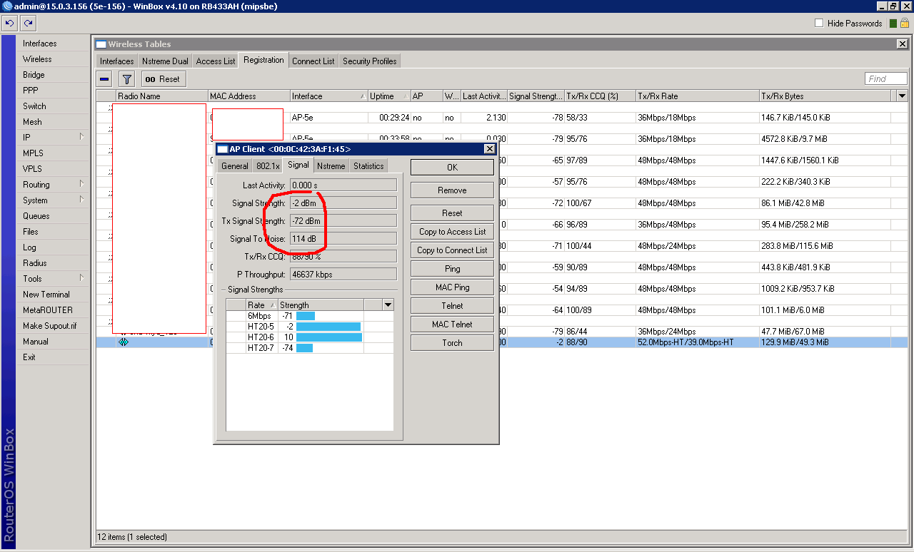

привет.стоит уже больше 2 лет канал на одно село, сначала там были асп-шки +МТ, потом перекинули наа 5 ггц А режим, и где-то уже как год когда не хватало поставили N режим, всё себе работало нормально, но вчера как что-то обрушилось на МТ: сигналы, сскю, снр прыгает как ненормальный-я такое за 3 года с МТ не видел!
исходные данные:
- расстояние 10 км
- антенны 5 ггц, китайские где-то на 21-23 дби
-с одной стороны 433АШ + r52n
-с другой стороны 433 + r52n
- питание и всё остальное норм
-частота 5 ГГЦ, диапазон антенок от 5200 до 5450 ггц
-изначальные сигналы в районе -70
-изначальная завязка по скоростям на 20 мггц полосе была 58 на 58 мбит

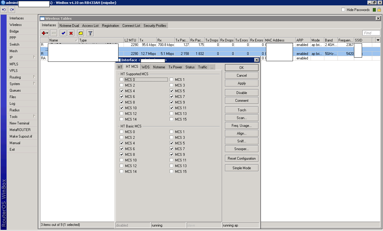

-скоростя зажаты (на скрине)
-нагрузка от 15 до 35 мбит
-сквозняк на WDS'е
-на другой стороне около 130 абонов
-все мультикасты обрубаны
-в логах ничего, тупо констатирует что обрыв

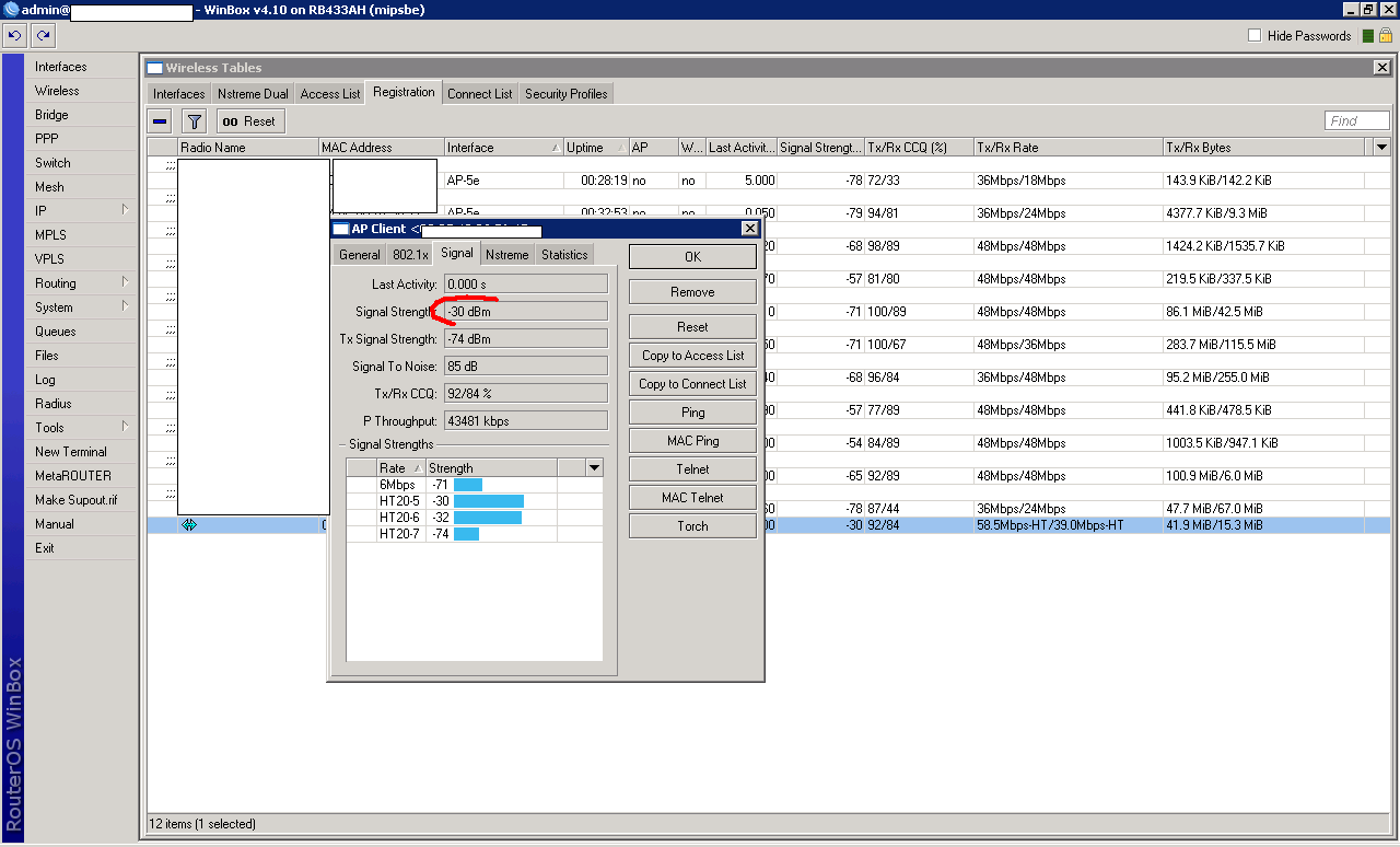

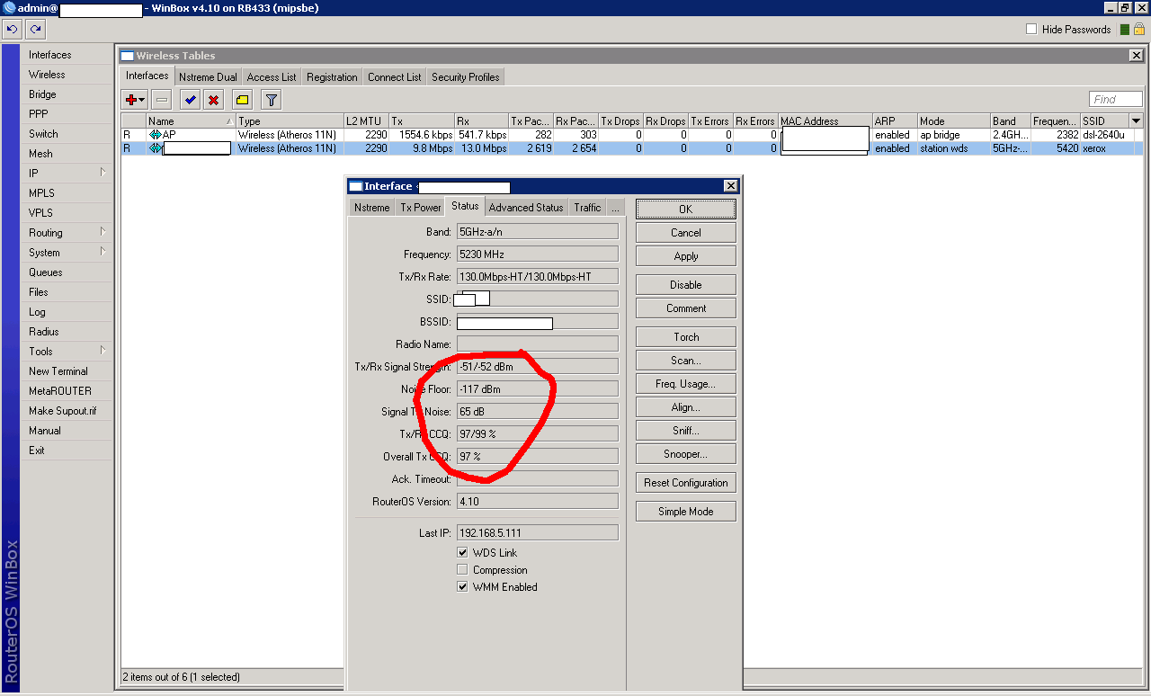

вчера вечером канал тупо деградирывал: сскб на 26%, сигналы начали прыгать, канальные скоростя прыгали точно также и т.д.
интересно от чего такое может быть, и обратите внимание на скринах на сигнал snr...
сегодня немного успокоился линк то всё прыгает, обрывается время от времени

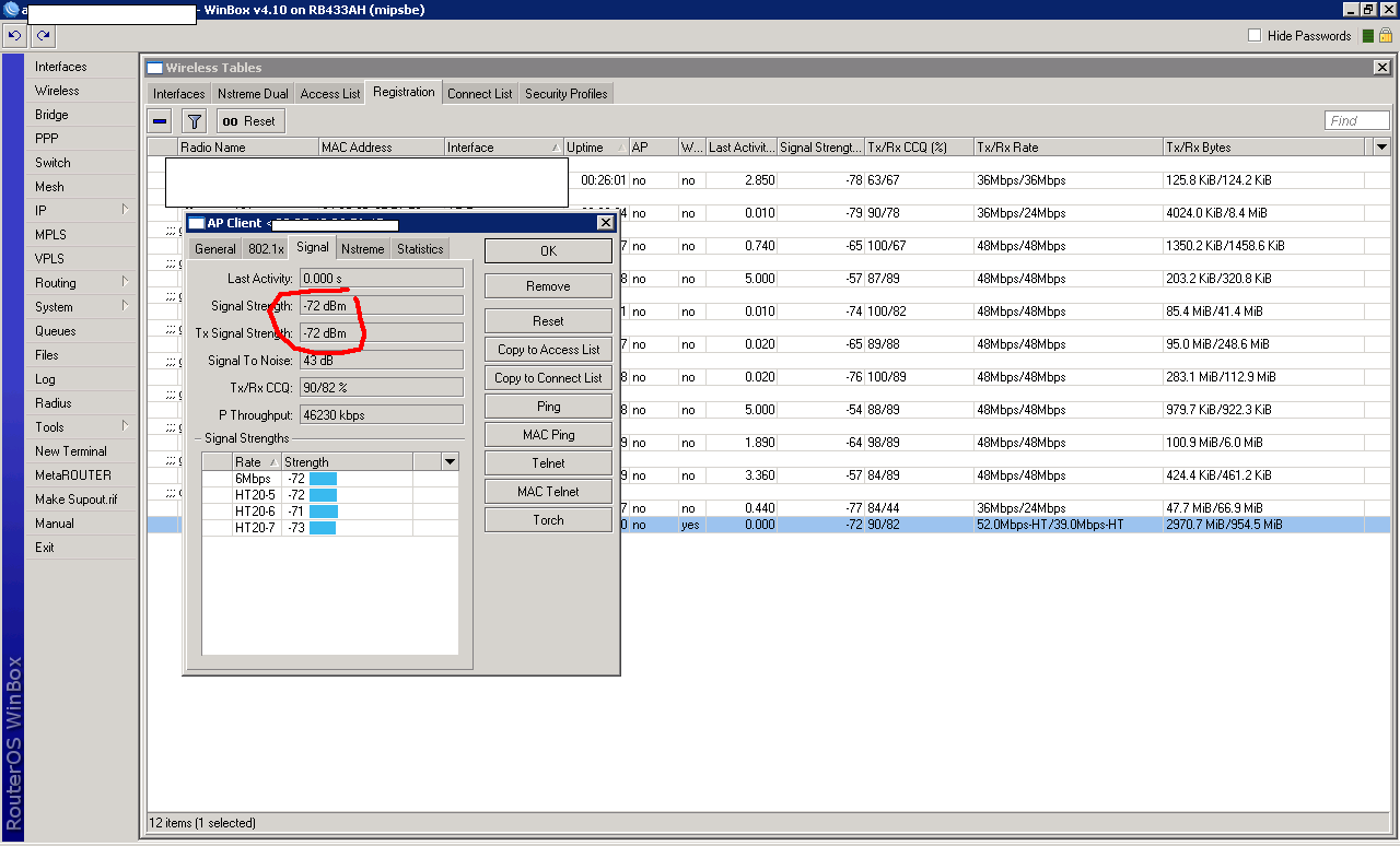

заменили катийские антенки на рокет дишы, скрин всё говорит сам за себе...вручную зажал на 20 мгц, в 40 мгц все 300 на 300, прокачка соответственно, при возможности сделаю тест ай перфом...все спасибо что отписались.
