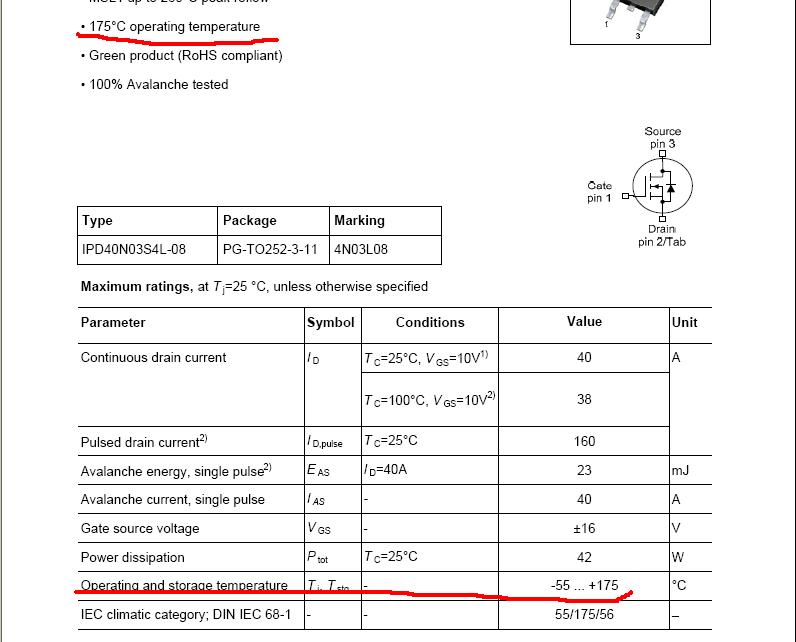

от 80гр и до 140 включительно
при 120гр происходит разрушение кремниевого кристалла
Проблему наверное заметили на заводе, потому что приклеели радиатор
радиаторы есть даже на наносах без "М"
тепловой пробой перехода.При малых токах обычно тепловая диффузия на границе,и превращение p-n в черт знает что. При больших бада бум с откалывание куска корпуса))
125 градусов было очевидно до 80x.
Процы естественно при таких температурах не могут работать,там другие проблемы раньше всплывают,чем тепловой пробой.
Вот вам простой скрин даташита полевика. Нормальные(не подделка) мосфеты нормально работают выше 125 гр.
Единственная проблема это что при высоких температурах кристалла(но не предельных),быстрее происходит его деградация,но все равно лет через 5 вы в любом случае выкинете устаревший грид)
