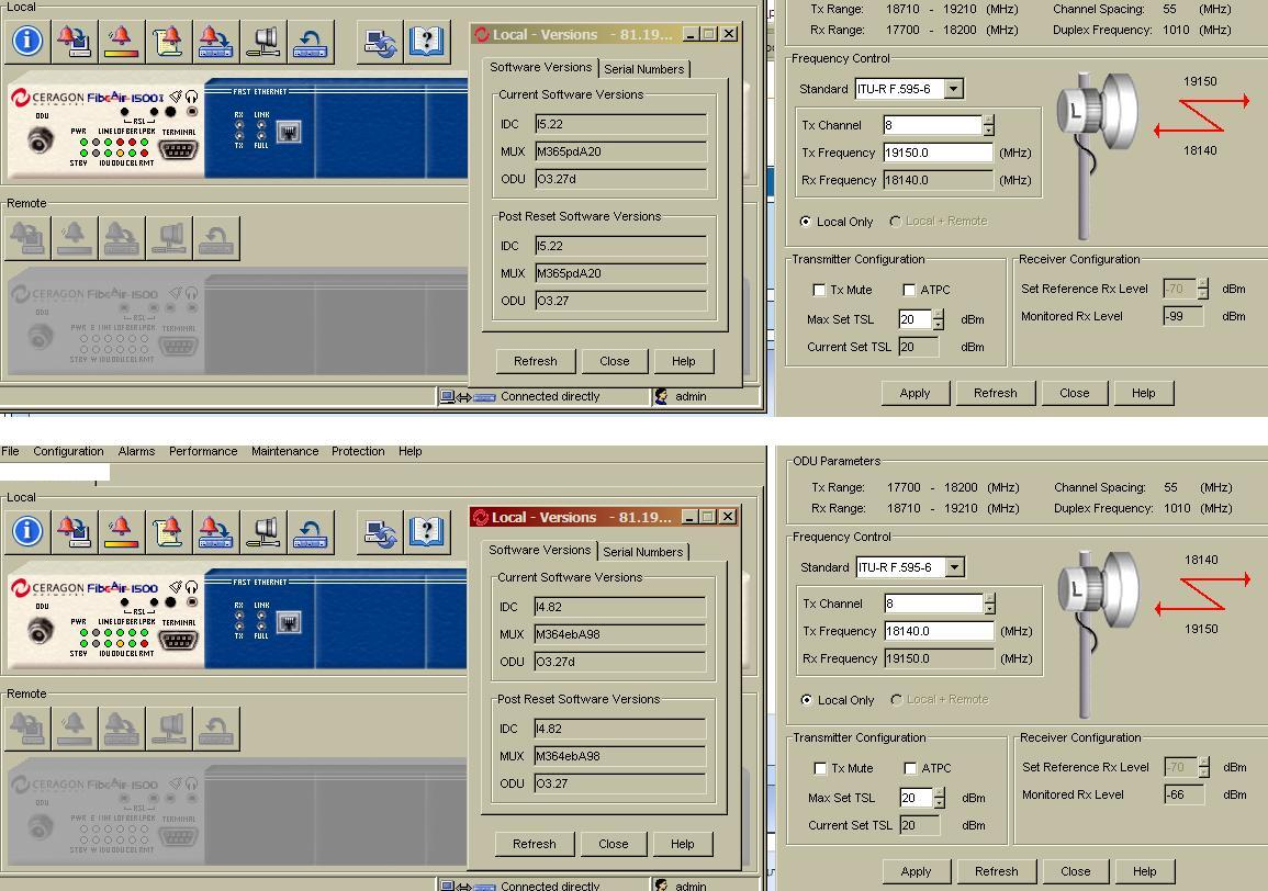

обновление програмного обеспечения Ceragon FibeAir 1500
где можно добыть обновление для Ceragon FibeAir 1500
Либо есть ли возможно скачать с одной из станций софт из флешь памяти
После резета антенны перестали работать причем одна из станций видит другую
подозрение на версий софта
Версий софта на картинке
Edited by zx1
Да, проблема может быть в софте.
Скачайте версию 5.22
Слить софт с одной железки и залить в другую нельзя.
все заработало ябаду-ду ! неделю убил на эту проблему !
