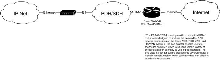

nikgens Posted January 31, 2011 Posted January 31, 2011 Условия: 1. Имеем операторскую сеть PDH/SDH (Huawei - OptiX Metro 3000) 2. УД Интернет на Cisco 7206 Задача: Отдавать пользователям интернет, предварительно пропустив трафик через сеть PDH/SDH (см. схему) Т.е. необходимо состыковать УД с сетью SDH и установить оконечку на канал Е1, который будет мультиплексироваться в Ethernet. Для стыковки cisco7206 с SDH вроде можно использовать PA-MC-STM-1 (The PA-MC-STM-1 is a single-wide, channelized STM-1 port adapter designed to address the demand for SDH network connections on the Cisco 7600, 7500, 7200, and FlexWAN modules. The port adapter enables users to channelize an STM-1 down to 64 kbps using a variety of encapsulations on as many as 256 logical channels. The time slots in each E1 can be grouped into several individual logical channels, each of which can carry data with different data-link layer protocols.) Либо модуль 8-ми портовый модуль Е1 PA-MC-8TE+. Вопрос: Медиаконвертеры/роутеры каких производителей возможно использовать на стороне пользователя, которые будут совместимы с Cisco? Вставить ник Quote
sol Posted February 1, 2011 Posted February 1, 2011 Если _очень_ надо гонять ip через SDH (хотя там скорости не в дугу) - до на стороне 7200 - любой модуль stm-1. В нем можно все разобрать до Е1 и даже до таймслотов 64к. С другой стороны - "медиаконвертор" не проканает. TDM - это _синхронная_ сеть. А IP - асинхронный. И нужен маршрутизатор. Желательно то-же циско. Для скоростей порядка 1-2-3 Е1 - это серия 2600 или 1700 для побыстрее - 3600 или 3700 но модуль stm-1 в формате NM - это редкость. Вставить ник Quote
j_box Posted February 1, 2011 Posted February 1, 2011 Ответ а) Ставить пару цисок с POS портами б) Ставить пару медиаконвертеров типа RICI-2/4/8/16 E1 Вставить ник Quote
nikgens Posted February 1, 2011 Author Posted February 1, 2011 Циски с обоих портов дорогое решение. медиаконвертеры с двух сторон рассматриваются, но хотелось бы обойтись в точке агрегации без второй пары и сразу отдавать в рутер. Вставить ник Quote
secandr Posted February 1, 2011 Posted February 1, 2011 Посмотрите на том же сайте рада, у них к RICI-2/4/8/16 E1 есть центральная железка для раздачи интернета... листал их журналы, попадалась мне такая схемка. Вставить ник Quote
iamppavel Posted February 1, 2011 Posted February 1, 2011 Можно использовать маршрутизаторы Zelax ММ-201 http://www.zelax.ru/products/catalog/route...witches/prod_87 Вставить ник Quote
secandr Posted February 1, 2011 Posted February 1, 2011 Ещё кстати вариант: поставить в центр 7200 и в ответ RAD-овские железки 3-го уровня. Мы в своё время юзали подобную схему - работает на ура, единственный касяк - лишний хоп при трайсе. Вставить ник Quote
