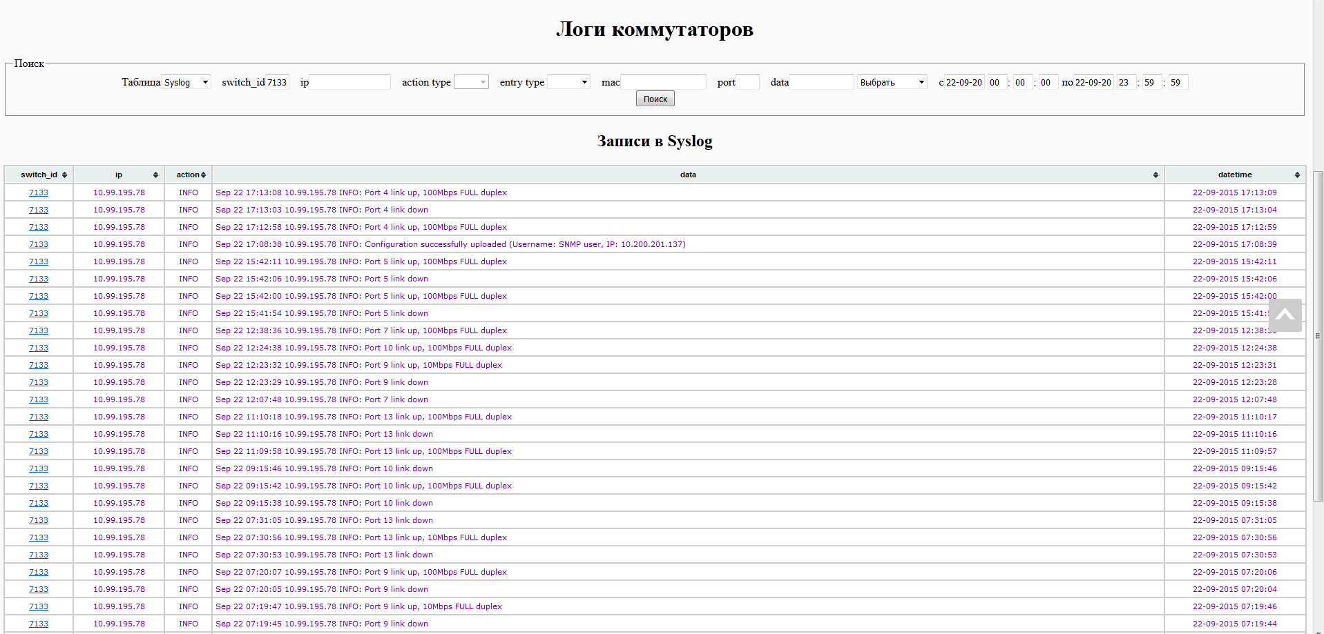

У меня все сливается в самописный сислог, дальше через APEX попадает в Oracle. В тикет-системе есть интерфейс для поиска с разными фильтрами.
Все это живет автономно и нужно скорее для техподдержки. А штучные "непонятки" всегда разбираются руками, в 9 случаях из 10 предпочитаю залезть в консоль и посмотреть оттуда. :)

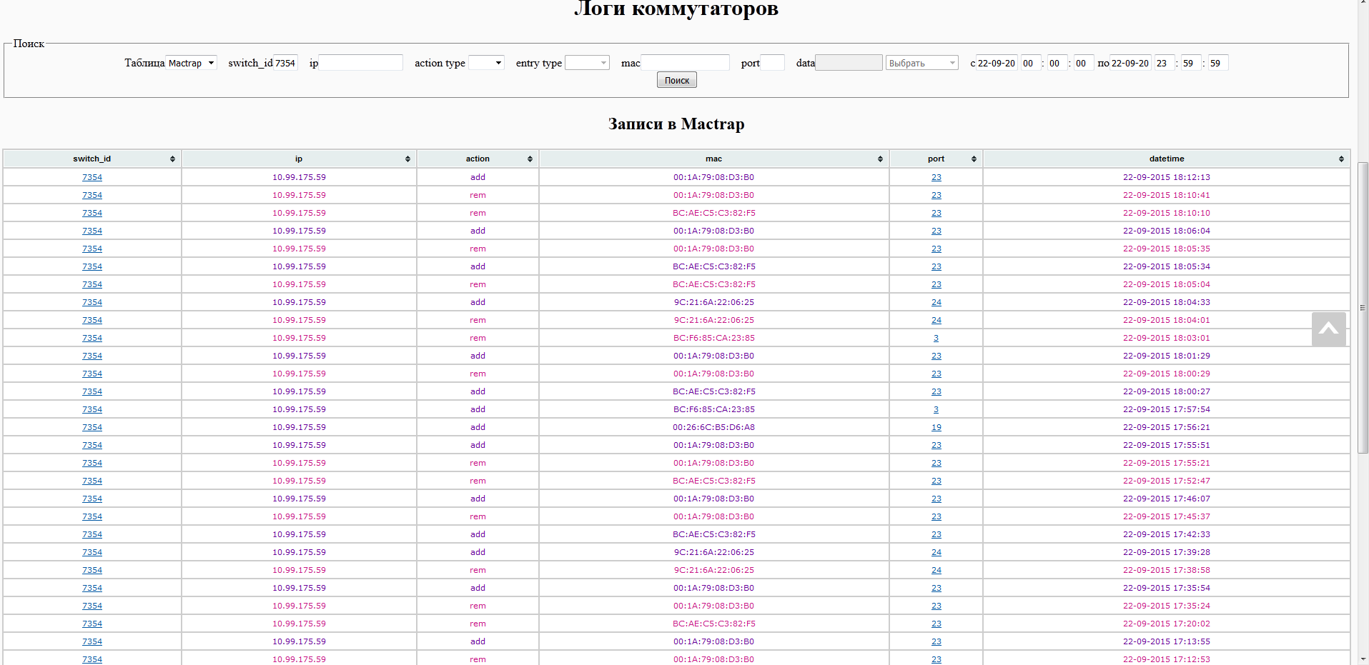

Очень медленный поиск будет. В MySQL пихал, тоже потом стало тормозить. Объем данных очень большой.
Потом на оракле сделали базу. Что уж там они крутили и какую конфу собрали не знаю, но работает реально быстро.
На скриншотах интерфейс поиска для ТП. Можно разные поля задавать и фильтровать поиск.
