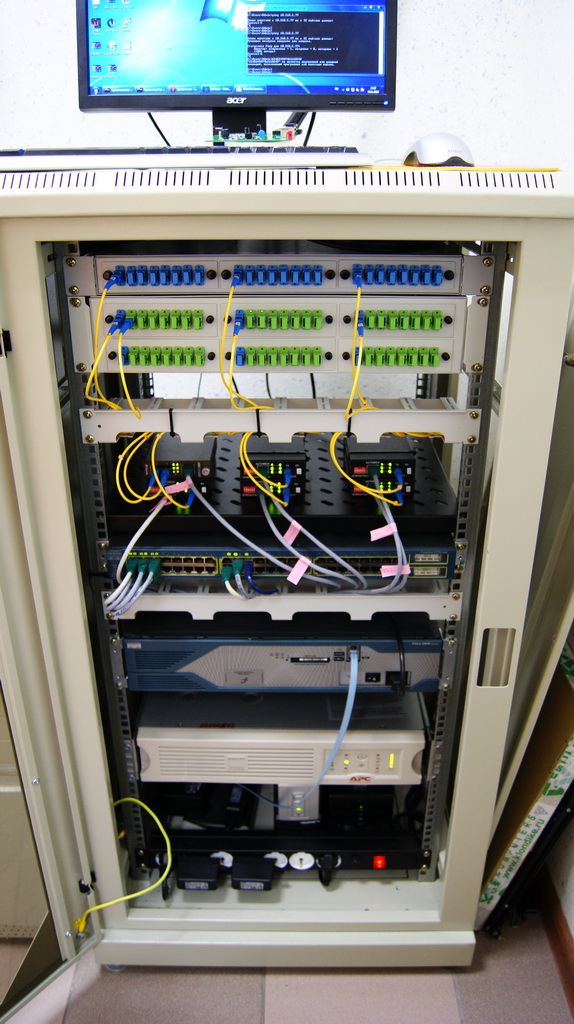

Вот такую стойку сделали.
Гут. Очень даже симпатично и аккуратно!
Krylaty, а закажите мне выдвижную полку для клавиатуры! Она ещё украсит ваш шкафчик.
Давно чешется себе сделать, но за свои деньги меня ломает. А так черновой вариант оставлю себе.
Это вспомогательная серверная заказчика, управление через IP-KVM, монитор и клавиатура подключались только на время монтажа.
Edited by Krylaty
чему хвастаетесь?! у админов которые пришли после строителей точно руки кривые))
кто в APC вставляет UPC!!!
А это для передачи данных вполне применимо, не переваривать же кроссы?
Сами много раз так делали в свое время.
Там затухание высокое будет. Патчкорд UPC-APC цивильнее.
Просто нужно использовать SFP на 10 или 20 км, а про 3 километровые забыть. Разница в цене небольшая, зато позволяет иметь в линии большие затухания. От долгой работы даже на коротких линиях они не "глохнут".

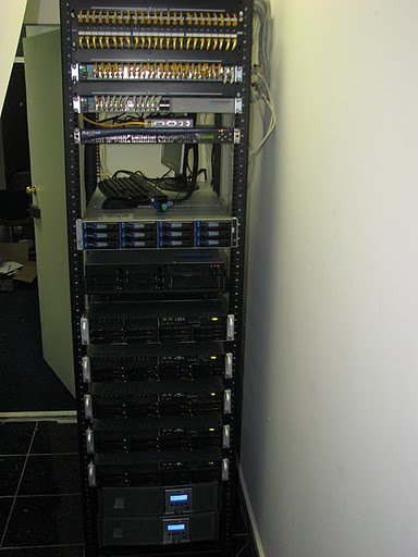

Я смотрю все стесьняются :-) Покажу один из промежуточных этапов своей скс
на фото:
Cisco 3550
Cisco 2821
На следующем этапе количество медиаконвертеров увеличится?
Это СКС чего? Кампуса?
