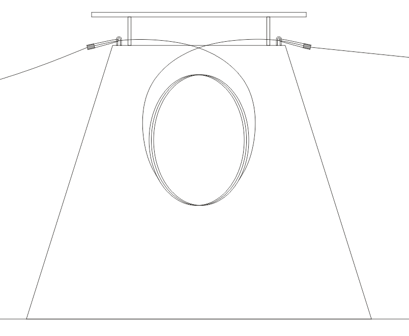

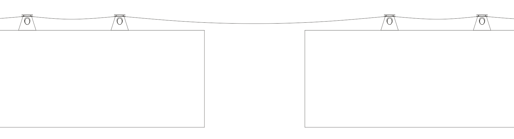

По "шляпам" - я конечно придумал из ходя из требований УК: кронштейн под карнизом с выносом за уровень карниза. Крепится хоть с торца, хоть с этажной панели, НО - это вышка на 15 метров на 4 часа минимум (у нас в городе) то есть + 3200р. к расходом без материалов и работы... По треугольным крышам у меня просто не хватает фантазии на "нормальное" решение... кто-нибудь крепил кабель не за стропила? Как изхитрились? Всё решения что я видел у нас в городе крепление за стропила...., из того что приходит на ум в первую очередь после стропил крепить за засраные голубями кучки кирпичей, на которых они стоят, но просто боязно крепить, уж больно хлипко они выглядят...

Залезь на чердак и посмотри изнутри. Там стена должна немного выступать. С полметра где-то. Вот в этой стене бурится отверстие в углу наружу, и в него и просовывается кабель, только сначала ПНД трубу. За эту же стену и крепится, чуть в стороне, отделив кабель от троса, чтобы не сильно перегибался.
Мысль дельная с торца здания вполне, спасибо, а как с вводом и с натяжкой воздушки между домами с треугольными крышами, если дома стоят фасадами? Там то цеплять не за что - на чердаке дома, что я обследовал, под стропилами только жидкие конструкции из кирпичей (столбики сантиметров 30 в высоту) и всё......

А почему нет? У нас все воздуховоды бетонные, очень толстые, и на всех имеются петли, за которые их цепляли когда строили, т.е поднимали их в воздух на высоту 5 и 10ти этажей, нагрузка на эти петли может быть огромная, т.к. они являются одним целым с внутренней металической обрешоткой данного метало-бетонного массива.
