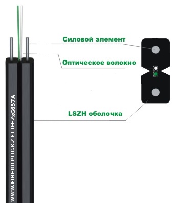

В классическом варианте используется FTTH кабель с волокном G.657A на случай сложного маршрута по квартире. См. картинку.
