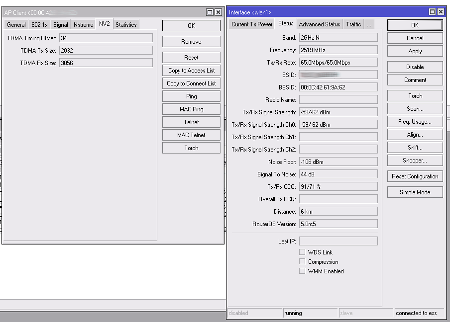

g7001 Posted December 22, 2010 Posted December 22, 2010 (edited) Собственно простой мост. С обоих сторон RB411AH+R52Hn В мост впихуем wlan1,ether1,ну и апишник мосту. один борд как ap bridge второй station pseudobridge по рекомендациям с сайта микротика на клиенте ставлю wireless-protocol=Nv2-nstreme-802.11 на базе wireless-protocol=Nv2 включаю,и получаю отсутствие пингов на то что за БС. через пару минут в штопор уходит сам клиент,перестает пинговатся,потом раздупляется и так все повторяется:) пробовал и 4.15 и 5rc5 ,результат один и тот же. Толи лыжи не едут,то ли снега нету:) К тому же мучает известный вопрос-а нафига мне TDMA между двумя маршрутизаторами которые гоняют лишь один широкий pptp . Помоему в таком случае толку от него никакого не будет. Edited December 22, 2010 by g7001 Вставить ник Quote

g7001 Posted December 22, 2010 Author Posted December 22, 2010 (edited) на 5rc5 у меня работало.странно как то это все,видимо пора нафлудить на форум мтика какая связь между TDMA и типом трафика не очень понял.равно как и не понял куда и зачем там вообще pptp. мое мнение что эффективность от этой технологии только на БС,которая раздает 10 клиентам интернет-когда вася по скайпу говорит,саша порно онлайном смотрит,маша в линейку играет,а петя по страничкам шарится. В моем случае мост служит только для прогона IPsec тунеля. Поток формируют два других маршрутизатора стоящих по обои стороны радиомоста. Соответсвенно все фичи по приоритезации и прочей лабуде которым занимается TDMA идут лесом и полем. Просто интересно даст ли больше скорости и устойчивости NV2 против Nstream для схемы с одним клиентом. Nv2 vs Nstreme The key differences between Nv2 and Nstreme: * Reduced polling overhead - instead of polling each client, Nv2 AP broadcasts uplink schedule that assigns time to multiple clients, this can be considered "group polling" - no time is wasted for polling each client individually, leaving more time for actual data transmission. This improves throughput, especially in PtMP configurations. * Reduced propagation delay overhead - Nv2 must not poll each client individually, this allows to create uplink schedule based on estimated distance (propagation delay) to clients such that media usage is most effective. This improves throughput, especially in PtMP configurations. * More control over latency - reduced overhead, adjustable period size and QoS features allows for more control over latency in the network. Edited December 22, 2010 by g7001 Вставить ник Quote

Saab95 Posted December 22, 2010 Posted December 22, 2010 один борд как ap bridgeвторой station pseudobridge достаточно поменять на втором на режим station WDS и все должно заработать работать. Так же на вкладке WDS беспроводной карты нужно указать ваш бридж и выбрать режим - dynamic bridge. Вставить ник Quote

g7001 Posted December 23, 2010 Author Posted December 23, 2010 (edited) Заработало в wds! Всем спасибо! Пинги правда плавать стали больше по сравнению с простым Nstream. Да и интересно куда она 3 дБ дело с уровней сигнала)) Стало на 3дб меньше показывать. Скорость прокачки по синтетическим тестам такая как и для nstream. Посмотримс когда пойдет реальный трафик под потолок. Теперь жду активного снегопада,будет ли оно отваливатся. Edited December 23, 2010 by g7001 Вставить ник Quote

Saab95 Posted December 23, 2010 Posted December 23, 2010 tdma period size побалуйтесь в интервалах 2-5. Вставить ник Quote
g7001 Posted December 23, 2010 Author Posted December 23, 2010 (edited) Сильно плавают? Это наверное более правдивые данные по RSSI, у МТ он часто завышен. пингом в 1200 -3-33ms при нагрузки на линк в 7мб реального трафика.с nstream было до 10ms. да уж,называется угадай попугая:) tdma period size побалуйтесь в интервалах 2-5.при 3 пинги аж до 100 выросли.поставил 1. и уменьшил cell radius до 10. В статусе клиента показует TDMA Timing Offset 22 TDMA TX size 1008 или 1520 TDMA RX size от 1008 до 1520 Edited December 23, 2010 by g7001 Вставить ник Quote
