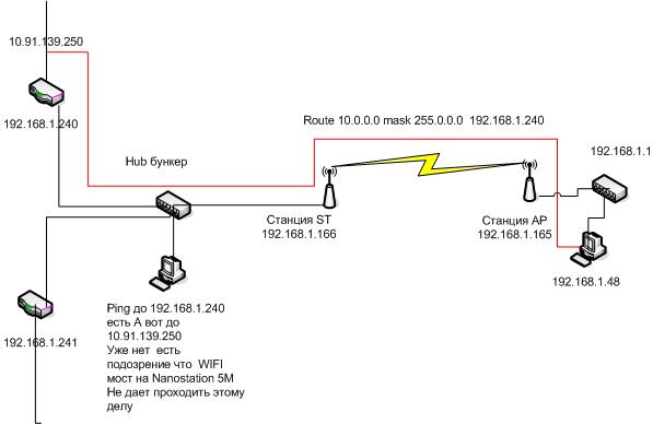

Aleks-ST Posted December 20, 2010 Posted December 20, 2010 Проблема в следующем есть мост из 2 стнций одна в режиме AP вторая как Station соединяют 2 офиса в месте все прекрасно видеться есть доступ ко всем компам в обоих офисах и доступ в интернет поставил еще один роутер во второй офис прописал там route add все прекрасно видно за ним а вот из первого офиса не видно нечего хотя сам роутер видно Вставить ник Quote

Ainy Posted December 21, 2010 Posted December 21, 2010 Проблема в следующем есть мост из 2 стнций одна в режиме AP вторая как Station соединяют 2 офиса в месте все прекрасно видеться есть доступ ко всем компам в обоих офисах и доступ в интернет поставил еще один роутер во второй офис прописал там route add все прекрасно видно за ним а вот из первого офиса не видно нечего хотя сам роутер видно а хосты в сети 10/8 - они вообще знают про машрут на 192.168.1.0/24?из описания проблемы - похоже что нет. мост без файрволлов на роутинг влиять не может никак. с точки зрения L3 - это провод. Вставить ник Quote
Aleks-ST Posted December 22, 2010 Author Posted December 22, 2010 а хосты в сети 10/8 - они вообще знают про машрут на 192.168.1.0/24?из описания проблемы - похоже что нет. мост без файрволлов на роутинг влиять не может никак. с точки зрения L3 - это провод. ну как сказать знают они об этой сети или нет но вот поменяв местами АР и ST местами все заработало но вот беда основной шлюз на 192.168.1.1 стал не доступен для 2 половины сети на мосту фаервол отключен Вставить ник Quote
SSD Posted December 22, 2010 Posted December 22, 2010 а хосты в сети 10/8 - они вообще знают про машрут на 192.168.1.0/24?из описания проблемы - похоже что нет. мост без файрволлов на роутинг влиять не может никак. с точки зрения L3 - это провод. ну как сказать знают они об этой сети или нет но вот поменяв местами АР и ST местами все заработало но вот беда основной шлюз на 192.168.1.1 стал не доступен для 2 половины сети на мосту фаервол отключен Поставьте на точках режимы AP WDS и Statin WDS. Вставить ник Quote
