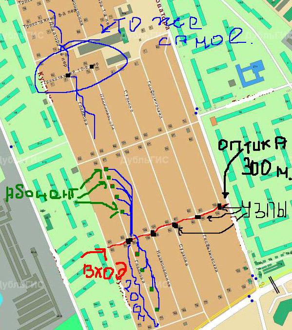

100hp Posted December 19, 2010 Posted December 19, 2010 Доброе время суток. Подскажите оптимальный (бюджетный) вариант подключения частного сектора. На данный момент имеется порядка 30 абонентов, подключенных витой парой, выход в нэт + локальная сеть. (больше подключать боимся))) Зона покрытия составила, 50 домов, из них к сети, подключилось 30 тоесть процент проникновения составил около 70%. (я был удевлён). Всего в данном секторе порядка 1000 домов, был проведён опрос и колличество желаюжих составило порядка 600 - 700 человек + рядом соседний сектор на 5000 домов. Дело в том что лицензий и разрешений пока у нас нет., поэтому подключать больше и боимся, (копим деньги на лицензии)) Вообщем есть несколько вопросов, надеюсь на помощь. С юр. стороной всё понятно, открываем ООО получаем лицензии и т. д. , но есть вопрос касающийся сдачи узла связи. У меня есть главный узел откуда выходит волокно на абонентов, его я строю и сдаю. Дальше волокно идёт в ящик с конвектором и свичём дальше на абонента. Собственно вопрос, нужно ли сдавать эти (мелкие) узлы? Если да то как их построить в частном секторе соблюдая все нормы?! Работать планировали по световым опорам, и сразу появился вопрос, к кому идти для согласования опор? Приложил схему по которй планировали строить. На схеме обазначен вход интернет канала от провайдера с последующим подключение абонентов, по кабелю п -296, или витой парой. Вообщем что порекомендуете!? Есть люди занимающиеся провайденгом в частном секторе? Как строите вы? Заранее спасибо. ps извиняюсь за ошибки, хочу спать)) Вставить ник Quote

100hp Posted December 20, 2010 Author Posted December 20, 2010 Я бы порекомендовал делать один узел на несколько сотен потенциальных абонентов. В теплом защищенном помещении. Подключать по оптике к промежуточными кроссами. Это конечно по дороже будет чем витухой, но не сравнимо надежнее, то время, которое тратите на устранение косяков будете тратить на подключение. Понял вас спасибо. Но вот хотеловь бы услышать именно ответ на поставленный вопрос. Ситуация: Есть главный (согласованный) узел связи. Я договорился с арендой столбов и у каждого столба поставил коробку с оборудованием., в которые заходит оптика и выходит пара на абонентов Собственно нужно ли мне согласовывать эти коробки? или достаточно договорённости с хозяевами столбов?! Спасибо. не мудруйте, подключайте по максимуму, работайте с физиками, пока не лезьте к юрикам, попутно изучайте здесь все вопросы и прикидывайте, по часу в день почитывания хватит, все вопросу тут возникают постоянно есть новые, но одних и тех же очень много(тут народ скоро шаблонами отвечать начнёт, ибо народ не читает форум). Есть смысл в легализации от 100-300 абонентов, надо смотреть какой arpu и какая чистая прибыль. дойдёте до 100 начнёте оформлять доки, как раз к 150-200 всё спокойно оформите и запустите все движения или часть уже через счёт. Хотя с современными скоростями и требованиями абонентов, особенно в центральном районе России минимальное количество абонентов для жизнедеятельности провайдера растёт в геометрической прогрессиии Спасибо. Так и будем делать. Вставить ник Quote
secandr Posted December 21, 2010 Posted December 21, 2010 Новосибирск :) Вообще довольно странная схема, вы хотя бы одну грозу пережили? При подобной схеме порты гореть будут просто на раз. Если стоит дорогое оборудование - разоритесь менять. Если стоит дешёвое - сеть будет умирать каждый раз при выгорании одного порта. В итоге пользователи убегут в 3G... Вставить ник Quote
100hp Posted December 21, 2010 Author Posted December 21, 2010 Новосибирск :)Вообще довольно странная схема, вы хотя бы одну грозу пережили? При подобной схеме порты гореть будут просто на раз. Если стоит дорогое оборудование - разоритесь менять. Если стоит дешёвое - сеть будет умирать каждый раз при выгорании одного порта. В итоге пользователи убегут в 3G... Ну пока всё держится, а гроз у нас не много) А что сами предложете какую схему? Вставить ник Quote

100hp Posted January 4, 2011 Author Posted January 4, 2011 (edited) Не представляю, где ставить шкафы, с оборудованием(свичи, конвекторы)... Тоесть изначально планировалось, по опорам зевести оптику на наждую улицу, поставить шкаф, и разводить по меди. Edited January 4, 2011 by 100hp Вставить ник Quote
