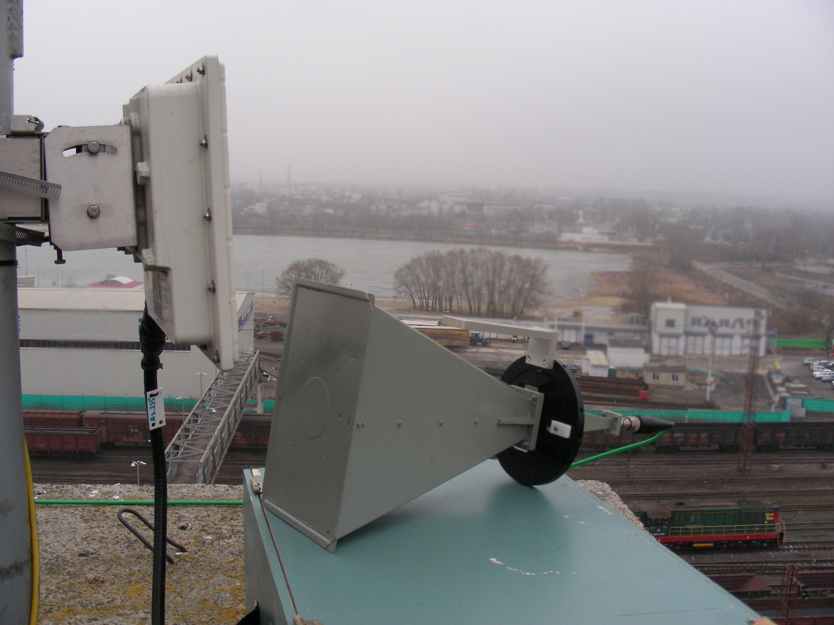

sokol77 Posted December 17, 2010 Posted December 17, 2010 (edited) будет ли этот облучатель нормально работать на низких частотах? 2312 и ниже http://bester-ltd.ru/category/obluchateli-..._2400-2500_mhz/ где его ещеможно купить чтобы быстрее дошел до уральского региона. на шопе нага 2200 тсоит минимальная частота в воронеже тоже самое но они написали что на низких не будет работать - покупать ил нет? Edited December 17, 2010 by sokol77 Вставить ник Quote
Ainy Posted December 17, 2010 Posted December 17, 2010 не будет работать. нет никакого смысла его покупать. если надо 2.3 - то надо брать антенны 2.3-2.7, такие сейчас есть. Вставить ник Quote
cyberRAT Posted December 17, 2010 Posted December 17, 2010 Работать то будет...Там патч внутри, он достаточно широкополосен...Вот только с каким КСВ и усилением.... Вставить ник Quote
Ainy Posted December 17, 2010 Posted December 17, 2010 под словом работать - обычно понимают соответствие заявленным характеристикам. Вставить ник Quote
SSD Posted December 17, 2010 Posted December 17, 2010 под словом работать - обычно понимают соответствие заявленным характеристикам. Этого там не будет. Вставить ник Quote
cyberRAT Posted December 17, 2010 Posted December 17, 2010 (edited) Не ну чё, у меня есть П6-59....Измерительный рупор....Вещь тяжёлая, убойная, работает в диапазоне 1,0-17,89 ГГц.. Измеряю WALKair 10 ГГц. Edited December 17, 2010 by cyberRAT Вставить ник Quote
Ainy Posted December 17, 2010 Posted December 17, 2010 Но для работы в качестве антенны РЭС не подойдет, т.к. будет собирать весь мусор во всем диапазоне. Вставить ник Quote
g7001 Posted December 17, 2010 Posted December 17, 2010 Не ну чё, у меня есть П6-59....Измерительный рупор....Вещь тяжёлая, убойная, работает в диапазоне 1,0-17,89 ГГц..Жесть O_OДолжно работать,так как там полосовые фильтра стоят,правда не везде,но все равное есть риск положить шумами приемник-ни звестно где там производитель решил фильтр поставить-до или после. так что ставте на рупор еще полосовой фильтр. Вставить ник Quote
cyberRAT Posted December 17, 2010 Posted December 17, 2010 Жесть O_OДолжно работать,так как там полосовые фильтра стоят,правда не везде,но все равное есть риск положить шумами приемник-ни звестно где там производитель решил фильтр поставить-до или после. так что ставте на рупор еще полосовой фильтр. Да мне то не нужно, я под конкретный диапазон антенны использую....Накрайняк делаю...А вот ТС....А рупор я привёл ка пример широкополосности антенны... Вставить ник Quote
2bit Posted December 17, 2010 Posted December 17, 2010 будет ли этот облучатель нормально работать на низких частотах? 2312 и нижеhttp://bester-ltd.ru/category/obluchateli-..._2400-2500_mhz/ где его ещеможно купить чтобы быстрее дошел до уральского региона. на шопе нага 2200 тсоит минимальная частота в воронеже тоже самое но они написали что на низких не будет работать - покупать ил нет? Тут дело в том, что это шлаГ. Он вообще не рабочий, а вы тут философствуете. Вставить ник Quote

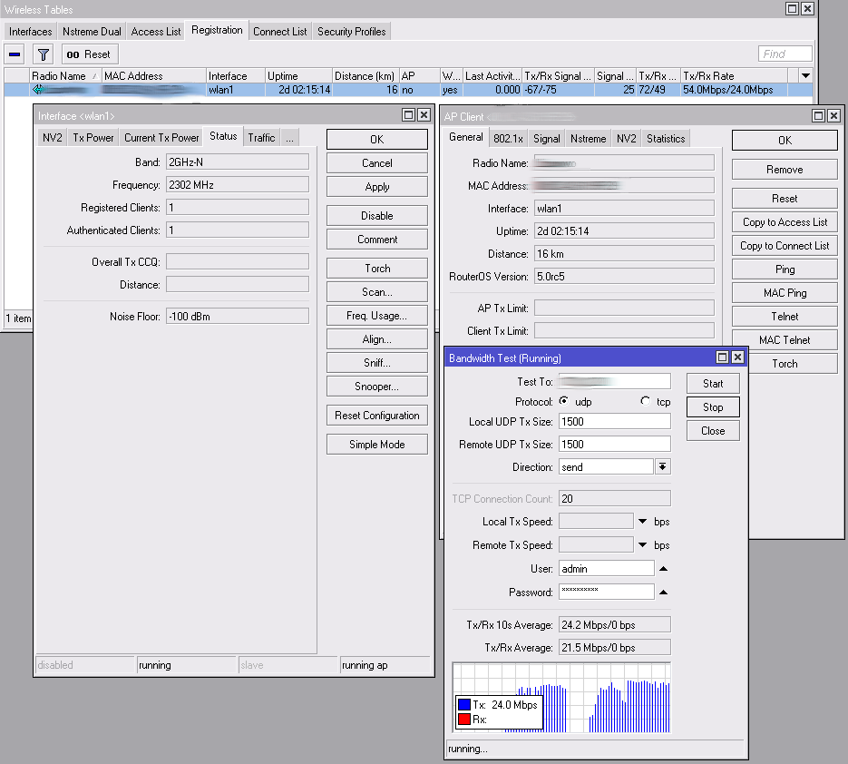

Saab95 Posted December 18, 2010 Posted December 18, 2010 Купите блин параболическую антенну, вот такую http://asp24.ru/antenna/antenny-24-ggc/antenna-24-asp-24/ и не страдайте мазохизмом. Сейчас огромнейший выбор различных антенн, за разумные деньги. Покупать облучатель под тарелку - глупо. Одно дело вам надо прокинуть линк в мимо на 20км, тогда да - облучатель двухполяризационный на 5ггц будет выгоднее, или там нанос в фокус тарелки поставить. Но обычный линк в одном канале на 2.4 ггц запихивать в тарелку, да еще за те же деньги что стоит уже готовый параболик не стоит. выбор в сторону излучателя был изза более узкой диаграммы направленности и большей мощности на 90см тарелкахданная антенна будет работать на 2312 мегагерц? и хватит ли 24 дб на 7-8км ? У облучателя в тазике диаграмма направленности будет хуже. Вот вам для примера, линк на 16 километров, с 2-х сторон 24дб параболики, частота 2302, сигналы -67/-75 (с той стороны антенна низко расположена, поэтому и сигнал на прием от клиента хуже), прокачка 24 мегабита. Смотрите картинку. Вставить ник Quote

SSD Posted December 19, 2010 Posted December 19, 2010 У облучателя в тазике диаграмма направленности будет хуже. Вот вам для примера, линк на 16 километров, с 2-х сторон 24дб параболики, частота 2302, сигналы -67/-75 (с той стороны антенна низко расположена, поэтому и сигнал на прием от клиента хуже), прокачка 24 мегабита. Смотрите картинку. Скрин эталонного построения линков. :)) Вставить ник Quote
