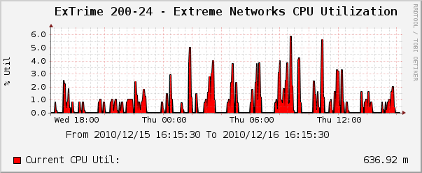

МАЛО ЛИ может что то даст .. кактус снимает с свича этого .. типа нагрузка на проц
