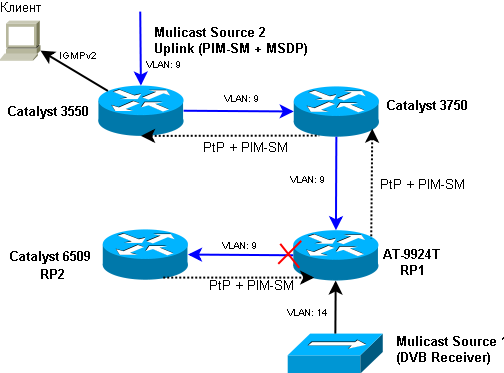

Схема во вложении.
Проблема выражается в следующем:
1. На коммутатор в один из VLAN-ов (14) приходит напрямую мультикаст трафик с DBV рессивера.
2. До клиентов которые получают данный мультикаст стоит еще 2 коммутатора каталист 3750 и 3550. Между ними всеми настроен PIM-SM, в качестве RP выступает AT-99224T. В это схеме все работает, на запрос клиент он получает поток.
3. Так же есть еще один источник мультикаста, но мультикаст приходит от аплинка через VLAN (9) который так же проходит через AT-9924T и идет в Catalyst 6509. С аплинком поднят PIM-SM + MSDP, все прекрасно, пиры видятся, список потоков отдается.
4. Собственно проблема. При запросе клиента на мультикаст поток от аплинка, начинает как и положено валиться трафик но трафик почему-то срезаеся и не доходит до Catalyst 6509, т.е. на входящем порту он виден, а на исходящем в сторону 6509, его уже нет.
После запроса на AT-9924T следующая ситуация:

Где x.x.x.x как раз мультикаст поток который запросил клиент. 1 - входящий порт, 21 исходящий в сторону 6509.
На схеме синими стрелками обозначен поток трафика от аплинка. Где красный крест мультикаста я уже не вижу.
В чем может быть проблема? VLAN:9 он же просто транзитный L2, почему зарубился трафик не понятно :( IGMP snooping включен по умолчанию, глобально IGMP тоже включен.
