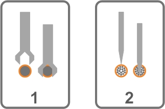

Всем привет!
Как называются коннекторы RJ45 расчитанные под моножилу?
На рисунке первый вариант, как раз под моножилу, а второй пачкордовый.

Дык тут весь нюанс заключается в том, что под моножилу используется пачкордовый коннектор, а пачкордовый коннектор не способен пробить моножилу и при обжиме он уходит в сторону, получается слабый контакт.
Ну если не слабый, то не очень надежный.
Пачкордовый коннектор для многожильного провода.

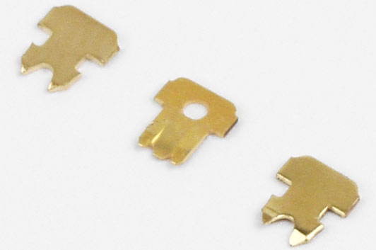

а внешне как их различать эти коннекторы?
Нашел, может кому пригодится.
Коннектор для одножильного кабеля:
PLUG-8P8C-SV-C5
Коннектор для многожильного кабеля:
PLUG-8P8C-PV-C5
Типы ножей:
Нож который по середине, является универсальным.
