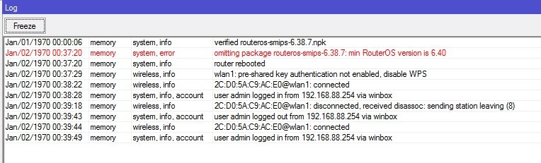

Володя Posted May 16, 2018 Posted May 16, 2018 (edited) В 08.12.2010 в 16:16, Saab95 сказал: Естественно. В приведенной выше ссылке именно это и было указано=) Нужно было откатить hAP lite с 6.40 на 6.3*, но так и не смог. Подскажите, в чем может быть дело? Хотя до этого одно устройство откатил. Edited May 16, 2018 by Володя Вставить ник Quote
nkusnetsov Posted May 16, 2018 Posted May 16, 2018 (edited) @Володя , используйте netinstall. Если очень важно сохранить основную часть конфига, то еще export и import Edited May 16, 2018 by nkusnetsov Вставить ник Quote
mafijs Posted May 16, 2018 Posted May 16, 2018 11 hours ago, Володя said: Нужно было откатить hAP lite с 6.40 на 6.3*, но так и не смог. Min RouterOS version is 6.40 !!!! Вставить ник Quote
Володя Posted May 16, 2018 Posted May 16, 2018 7 минут назад, mafijs сказал: Min RouterOS version is 6.40 !!!! Да, видел. Но пару дней назад 6.40.3 я откатил на 6.39.3. Получается на одном можно, на другом нет? Вставить ник Quote
