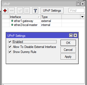

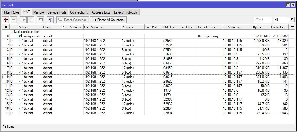

WhyMax Posted December 9, 2010 Author Posted December 9, 2010 (edited) там достаточно просто Все так и было настроено, но к сожалению не работает :( [b]interface print[/b] Flags: D - dynamic, X - disabled, R - running, S - slave # NAME TYPE MTU L2MTU 0 R ether1-gateway ether 1500 1526 1 R ether2-local-master ether 1500 1524 2 R ether3-local-slave ether 1500 1524 3 ether4-local-slave ether 1500 1524 4 R ether5-local-slave ether 1500 1524 /ip upnp export # dec/09/2010 23:31:59 by RouterOS 5.0rc5 # software id = 4CUG-WAZY # /ip upnp set allow-disable-external-interface=no enabled=yes show-dummy-rule=yes /ip upnp interfaces add disabled=no interface=ether1-gateway type=external add disabled=no interface=ether2-local-master type=internal Создаются такие правила: Но чтобы пробросить порты у себя или например на вебкамере правила нужно создавать только вручную :( Если я создаю правило вручную, указываю протокол, порт и IP клиента (больше ничего, внешний айпи могу указывать, могу не указывать), то все работает. Edited December 9, 2010 by WhyMax Вставить ник Quote

WhyMax Posted December 23, 2010 Author Posted December 23, 2010 (edited) На прошивке 3.3 все работает, настройки как на моих скриншотах, пробрасывает для всех клиентов. Возник такой вопрос - я отключил интерфейс ethernet1, оставил включенным только один ethernet2 - он и external, и internal (т.е. и принимает инет, и раздает его). Раньше я просто замыкал 1 и 2 порт, как когда-то делал это на роутере dir-320. А ethernet1 буду использовать для резервного канала. Реально ли настроить NAT при таком подключении? Порт ethernet2 внастройках UPnP нельзя сделать внешним и внутренним, только что-то одно. Нужно создать виртуальный езернет интерфейс, который будет привязан ко 2-му порту? Но как? Какого типа интерфейс добавлять? Edited December 23, 2010 by WhyMax Вставить ник Quote

WhyMax Posted December 24, 2010 Author Posted December 24, 2010 Заметил странную закономерность: на прошивке 3.3 (возможно 4.16) UPnP работает как надо. Сейчас поставил 5-ю версию (слава богу хоть что-то у меня заработало без сбоев) - на всех моих ПК, которые подключены к одному свитчу, а свитч в езернет порт микротика порты не пробрасываются (на 3.3 и 4 пробрасывались), а у других порты пробрасываются автоматически со всеми прошивками. Вставить ник Quote
