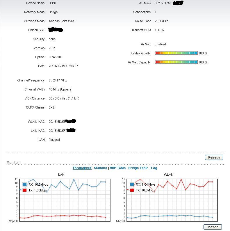

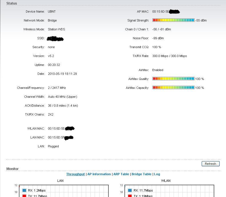

Hammer_ua Posted January 14, 2011 Posted January 14, 2011 Доброго времени всем. Дабы не мусорить форум решил изложить проблему в этой теме. Перед новым годом заменили оборудование на линке, вместо Булетов поставили нанобриджи М2. В течении двух недель все работало отлично при нагрузке до 12мб. Вчера договорились с выше стоящим провайдером проверить реальную пропускную способность линка. Он нам открыл канал в 100мб. Отрубили и мы свои шейпера и пустили всех напрямую. с 13 часов до 17 часов линк стабильно работал на скорости в 40-42мб. в 17 часов пропала точка, которая находится у прова, ХОТЯ В ЭФИРЕ ОНА ЕСТЬ с сигналом в -49 dBm. зайти на неё с эфира невозможно. Зашли через ЛАН со стороны прова, ребутнули, завелась. включили "пингвачдог". Включили свои шейпера, нагрузка упала до прежних 10-12мб, Но Сегодня с 7 утра уже 8 раз срабатывал "пингвачдог". Такое ощущение, что точка переодически уходит в какой-то "сон". В чем может быть проблема? NB M2- 1 ApWDS, 2 stWDS. растояние между точками - 1км на улице -2гр.ц. Заранее благодарен. Скрины первых страниц Бриджей- ниже Вставить ник Quote
Ainy Posted January 14, 2011 Posted January 14, 2011 по радио типа все ОК. может что-то со стабильностью питания на 2-й точке или инжектор глюкавый или мощности не хватает. Вставить ник Quote
Hammer_ua Posted January 14, 2011 Posted January 14, 2011 по радио типа все ОК.может что-то со стабильностью питания на 2-й точке или инжектор глюкавый или мощности не хватает. Ну, ПОЕ родное, которое с нимишло, от Пое до точки 4м кабеля.Не думаю я, что за две недели БП сдох. Вставить ник Quote
