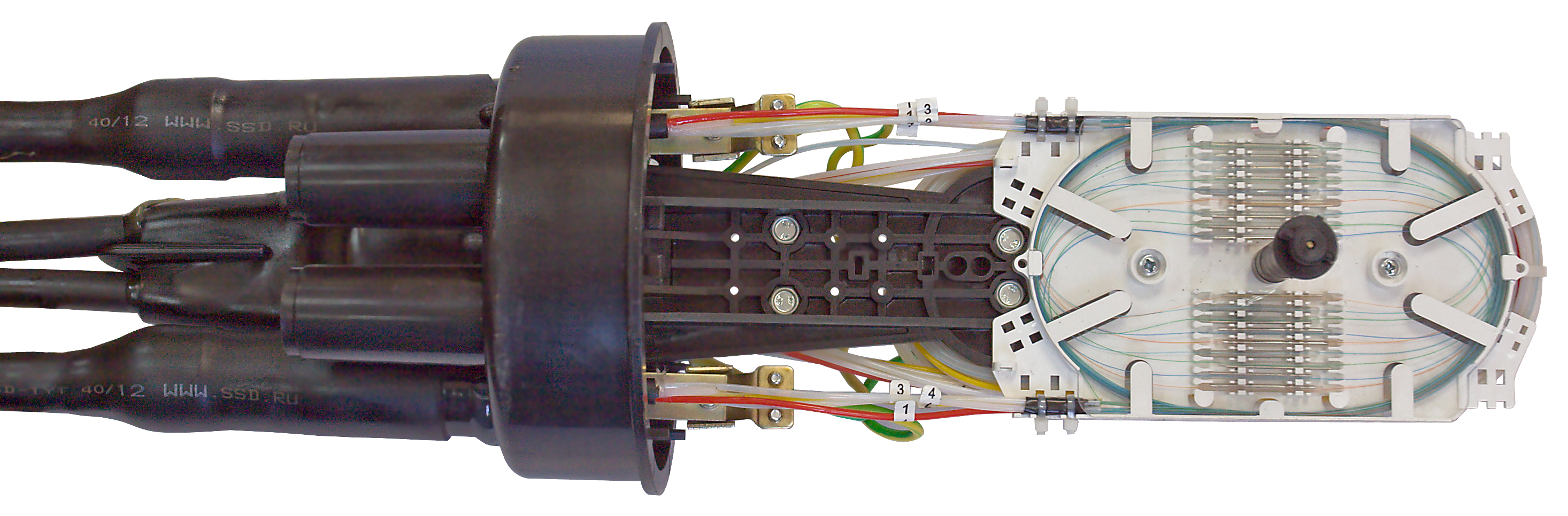

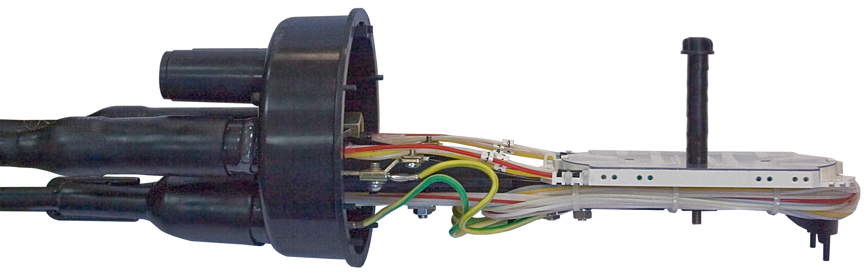

zoro Posted December 5, 2010 Posted December 5, 2010 Из Армавира- ТЦ Электрон, фотки были сделаны во время монтажа сети ЮТК. Фото Муфты- заказчик попросил разорвать 2 и вывести 4 волокна... БЕЗ РАЗРЫВА СВЯЗИ по остальным волокнам когда достали муфту- внутри было грамм 200-400 воды... Муфту сделали- но не переваривали и не наводили порядок- поэтому ужастик там и остался, единственное ее вымоли в ведре воды, просушили в течении полудня под солнышком, положили 4 пачки силикагеля, и вместо изоленты появилась нормальная термоусадочная "манжета". Желание-клиента закон но и согласие на оставление ужастика... Хотя я был против и сказал давайте найдем время-поменяем всю муфту... Но... :( Вставить ник Quote

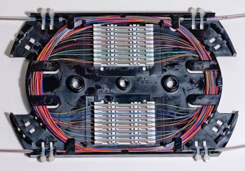

zoro Posted December 7, 2010 Posted December 7, 2010 А, вот что хотел сказать представителям ССД :), в Муфтах А1 и прочих где применяются КУ-3260 кассеты, включайте в базовый комплект два самореза для крепления кассеты... А то во время проверки всей муфты рефлюком, до установки прозрачной крышки кассеты, трудно крепить... На фото муфта ждет протокола монтажа муфты, с схемой разварки волокон. Пакет с силикагелем уже стрепсом притянут к стойке, перед закрытием кожухом, пакет просто раскрывается, но силикагелевый мешок находится в пакетике, также в отдельный пакет протокол с схемой разварки, и также хомутиком к основанию. Маркировка модулей-волокон делаю в кассете- так как если заходят 3-4 модуля одного цвета под изолентой уже трудно определить какой пучок... Вставить ник Quote
Tomass Posted December 8, 2010 Posted December 8, 2010 А, вот что хотел сказать представителям ССД :), в Муфтах А1 и прочих где применяются КУ-3260 кассеты, включайте в базовый комплект два самореза для крепления кассеты... А то во время проверки всей муфты рефлюком, до установки прозрачной крышки кассеты, трудно крепить... А вы покупайте муфты не столетней давности ;) Во всех новых модификациях уже пару месяцев как все муфты комплектуются десятком саморезов. Кстати в новых муфтах сейчас и кронштейн другой для крепления кассет - их стало больше помещаться. Вставить ник Quote
