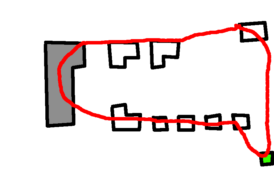

anonymouz Posted November 27, 2010 Posted November 27, 2010 (edited) Приветствую, Есть задача построить сеть в небольшом поселке. На плане: Серое здание --- главное. Там будет располагаться оборудование. Зеленое здание --- КПП. Телефон + видеонаблюдение. Все остальные здания нужно "связать" между собой. Из услуг нужно получить сеть (3-4 компьютера) + телефон (1-2 на здание) Думаю кинуть кольцо оптики (на плане отмечено красным) --- 2 волокна В каждое здание поставить что-то вроде Dlink DGS-3200-10 (гигабит не нужен, но других с 2xSFP и STP) не нашел. Телефонию через SIP (так как из города она по нему и приходит) Смущает: Цена (нужно поставить 9 не самых дешевых коммутаторов) Будут ли проблемы с голосом/видеонаблюдением? ----------- Думаю еще можно пустить 24 волокна кольцом и собрать все в звезду. При этом использовать коммутаторы значительно дешевле DES-3010G. Но в этой схеме смущает что при любом обрыве ляжет вся сеть. (или я не прав?) ------------ Какие еще варианты можете предложить? И еще один вопрос: Один из наших людей близких к руководству предлагает кинуть медь звездой. Как бы грамотно обосновать почему этого делать не нужно? Бюджет пока не определен. Руководство дало задание, и сказало общитать все это дело. Заранее благодарен. Edited November 27, 2010 by anonymouz Вставить ник Quote

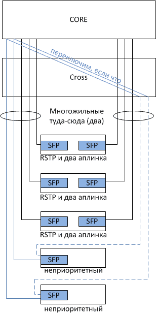

vIv Posted November 27, 2010 Posted November 27, 2010 Думаю еще можно пустить 24 волокна кольцом и собрать все в звезду.При этом использовать коммутаторы значительно дешевле DES-3010G. Но в этой схеме смущает что при любом обрыве ляжет вся сеть. (или я не прав?) ------------ Какие еще варианты можете предложить? Ну пусти 24 волокна кольцом и запусти две звезды встречно. В зависимости от требований к надёжности можно либо обойтись кроссом в "ядре", где в случае аварии специально обученный мальчик ты переткнёшь нужные шнурки, или действительно в нужных местах поставить свичи с двумя аплинками и RSTP, - эти точки поднимутся при аварии самостоятельно. Вставить ник Quote
anonymouz Posted November 27, 2010 Author Posted November 27, 2010 >Ну пусти 24 волокна кольцом и запусти две звезды встречно. ... > в нужных местах поставить свичи с двумя аплинками и RSTP Можно схему? А то как-то сообразить не получается что имеется ввиду. Вставить ник Quote
vIv Posted November 27, 2010 Posted November 27, 2010 Как-то так. Кидаешь кабель как для кольца, но кольцуешь только там, где это реально надо. Больше того: в одно кольцо можно сажать не по одному объекту, а группами, - им одиночный порыв всё-равно не страшен, - но им придётся ставить умные свичи. Там, где не надо надёжности, где могут подождать до прихода ремонтника, - можно без xSTP. Потом по вкусу можно подумать про CWDM ;-) Можно тут почитать "Властелин колец" - там эти схемы есть. Вставить ник Quote
