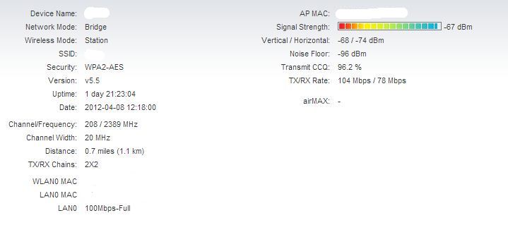

smalik Posted January 19, 2013 (edited) · Report post jzusman А расхождение между Vertical / Horizontal больше чем на 4 - это большая проблема? он же писал Прямой видимости нет, рельеф разный, антенны направлял на глаз очень неплохо для таких условий Просто я при прямой видимости (при настройке мешал дым от труб) и дальности 1,2 км так и не смог настроить чтобы разница была меньше 5. Скачет в пределах 5-7 Пока не могу базу на крыше настроить - снег и холод ) Я так понимаю у меня проблема в угле поворота относительно горизонта? В основном да, из-за проблем в угле поворота относительно горизонта, но и из-за препятствий (дом, листва деревьев и т.д.) Самый быстрый и простой способ поднять уровень сигнала и скорость, нужно правильно выбрать частоту, для этого используем airView. Очень хорошая штука, помогает найти самый чистый канал, отсюда и качество линка. По скрину видно, что сигнал хороший, но что то мешает, значит нужно искать чистый канал! Сканируйте эфир. Вот скан эфира. Думаю у меня выбран самый оптимальный. Вот как висит тарелка. Завтра днём залезу вид сверху щёлкну. Сейчас канал прокачивает 60 хоть туда, хоть обратно при мощности в 10. Просто хочу разобраться как всё же настроить грамотно. Edited January 19, 2013 by smalik Вставить ник Quote Ответить с цитированием Share this post Link to post Share on other sites More sharing options...

jzusman Posted January 20, 2013 · Report post jzusman А расхождение между Vertical / Horizontal больше чем на 4 - это большая проблема? он же писал Прямой видимости нет, рельеф разный, антенны направлял на глаз очень неплохо для таких условий Просто я при прямой видимости (при настройке мешал дым от труб) и дальности 1,2 км так и не смог настроить чтобы разница была меньше 5. Скачет в пределах 5-7 Пока не могу базу на крыше настроить - снег и холод ) Я так понимаю у меня проблема в угле поворота относительно горизонта? В основном да, из-за проблем в угле поворота относительно горизонта, но и из-за препятствий (дом, листва деревьев и т.д.) Самый быстрый и простой способ поднять уровень сигнала и скорость, нужно правильно выбрать частоту, для этого используем airView. Очень хорошая штука, помогает найти самый чистый канал, отсюда и качество линка. По скрину видно, что сигнал хороший, но что то мешает, значит нужно искать чистый канал! Сканируйте эфир. Вот скан эфира. Думаю у меня выбран самый оптимальный. Вот как висит тарелка. Завтра днём залезу вид сверху щёлкну. Сейчас канал прокачивает 60 хоть туда, хоть обратно при мощности в 10. Просто хочу разобраться как всё же настроить грамотно. По скрину видно 2400-2405 самый чистый канал. Вставить ник Quote Ответить с цитированием Share this post Link to post Share on other sites More sharing options...
smalik Posted January 21, 2013 · Report post По скрину видно 2400-2405 самый чистый канал. Пробовал. Разницы не заметил. Перевесил вот так: База на 9-ке: В другое место пока не могу - монтаж делать сложно одному ))) Вставить ник Quote Ответить с цитированием Share this post Link to post Share on other sites More sharing options...
