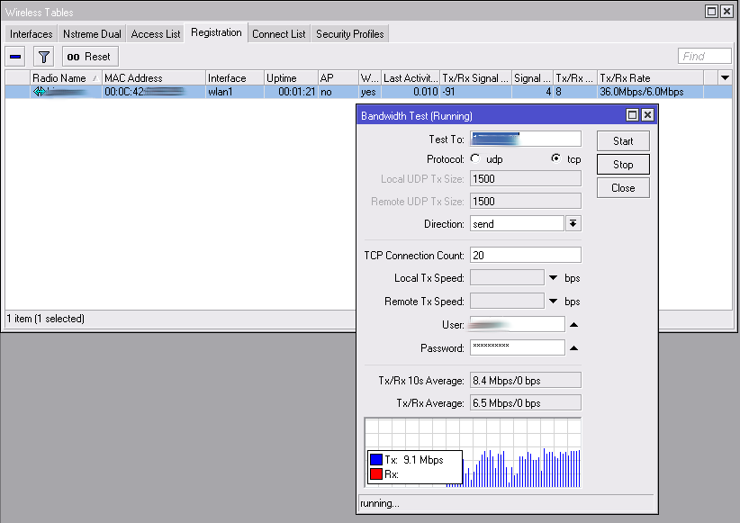

Saab95 Posted November 24, 2010 Posted November 24, 2010 Вообще минимальный уровень сигнала не должен быть ниже уровня максимальной модуляции, а это как минимум -74дб. Вставить ник Quote
dsk Posted November 24, 2010 Posted November 24, 2010 75-78 мы в принципе подключаем, ниже уже стараемся не рисковать. Пока жалоб не было. Вставить ник Quote
Saab95 Posted November 24, 2010 Posted November 24, 2010 75-78 мы в принципе подключаем, ниже уже стараемся не рисковать. Пока жалоб не было. У меня у самого есть клиенты и под -80 и -85, но даже -85 заводится на канальной скорости 36 мегабит. А на -80 на всех 54 мегабитах, но все же лучше иметь определенный запас, чем работать впритык. Но бывают и вот такие перлы, однако работает. На 40км. в NV2. Вставить ник Quote
