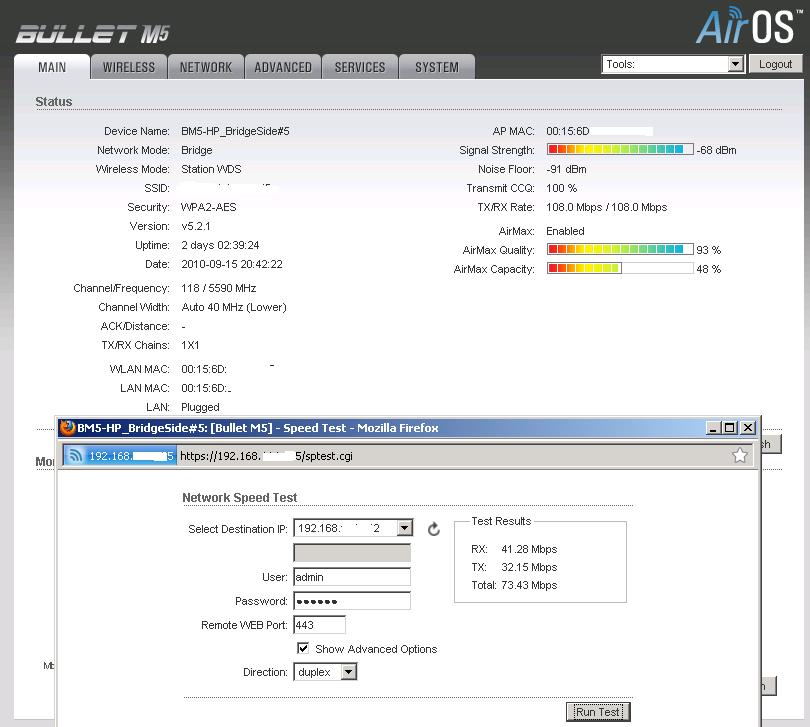

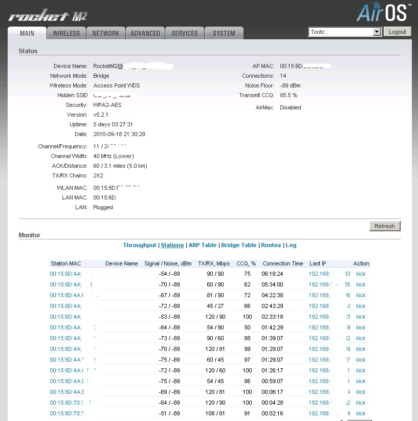

Deac Posted November 23, 2010 Posted November 23, 2010 Все выше перечисленные устройства предпочтительно использовать без больших нагрузок. При ппс выше 2К начинается деградация сервиса. ИМХО лучше использовать в качестве последний мили для абонента, либо "лайт" магистрали для небольшого числа юзеров. Ну так о том и речь. Если интересно, вот пара скриншотов. Rocket в качестве центра свежеокученного посёлочка и PtP 23км. на BM5HP Вставить ник Quote
CiTiZeNn Posted November 23, 2010 Posted November 23, 2010 Все выше перечисленные устройства предпочтительно использовать без больших нагрузок. При ппс выше 2К начинается деградация сервиса. ИМХО лучше использовать в качестве последний мили для абонента, либо "лайт" магистрали для небольшого числа юзеров. Ну так о том и речь. Если интересно, вот пара скриншотов. Rocket в качестве центра свежеокученного посёлочка и PtP 23км. на BM5HP клиенты NS2? полоса 40 Мгц, как с регистрацией такой полосы? Вставить ник Quote
Deac Posted November 23, 2010 Posted November 23, 2010 Клиенты NSlocoM2, в основном, но никто не предполагал такого спроса в подобного рода местечке, т.ч. пришлось поставить пару NSM2, пока loco не подвезли. Полоса - какая есть. Регистрация... ну если РКН наймёт вездеход и посетит сей забытый богом и людьми посёлочек, в кот. даже водку не продают, ну сменим, делается то легко, без необходимости выезда на место. Вставить ник Quote
