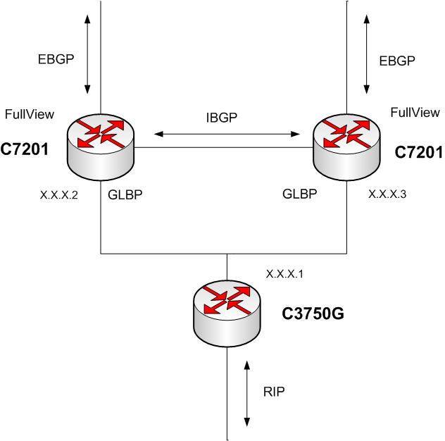

В наличии два маршрутизатора - С7201, включенных последовательно, один как BGP , смотрит наружу на двух провайдеров , другой обслуживает внутренний RIP домен. Надумалась следующая схема (см. рисунок). Один роутер настраиваем на одного провайдера с получением fullview, другой - на другого с fullview. Маршрутизаторы соединяем патчкордом и настраиваем между ними ibgp. Внутрь сети ставим catalyst с3750, подключаем маршрутизаторы к нему. На внутренних интерфейсах маршрутизаторов поднимаем glbp, каталисту сообщаем glbp ip адрес шлюзом по умолчанию. Какие "подводные камни" есть в схеме, есть ли уого какие соображения на сей счет?
