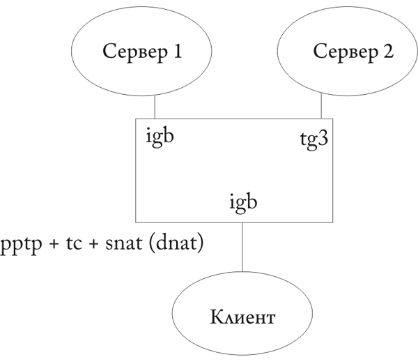

replicant Posted November 22, 2010 Author Posted November 22, 2010 (edited) Я тут вообще стенд вот такой собрал. Клиент цепляется к серверу pptp и на его ppp интерфейс навешивается правило шейпера, дальше клиент видит два сервера, стоящие за тестовым. На обоих серверах поднят ftp-http на upload/download. С сервером 1 полная ерунда (ни скорости ни стабильности в работе шейпера), а с сервером 2 все отлично в обе стороны все шейпится и полисится по тарифу и все замечательно. Единственное что осталось это перебрать разные версии accel-pptp. Пока ясно что на 0.8.3 - 0.8.5 не работает. Edited November 22, 2010 by replicant Вставить ник Quote
vitalyb Posted November 22, 2010 Posted November 22, 2010 видимо прийдется вам искать багу с помощью git bisect: http://kerneltrap.org/node/11753 http://www.linux-kongress.org/2009/slides/...tian_couder.pdf Если повезет, за 10-20 пересборок ядра можно найти проблему Вставить ник Quote
replicant Posted November 22, 2010 Author Posted November 22, 2010 (edited) видимо прийдется вам искать багу с помощью git bisect: http://kerneltrap.org/node/11753 http://www.linux-kongress.org/2009/slides/...tian_couder.pdf Если повезет, за 10-20 пересборок ядра можно найти проблему Не думаю что этот метод поиска ограничится 10-20 сборками, если вообще приведет к решению. 1. Не понятно что искать вообще. 2. Не работает как минимум со всеми ядрами 2.6.35.х, а возможно и с 2.6.34.х и 2.6.33.х, поэтому проблема древняя и появилась в какой-то ветке ядра целиком и дальше тянется во всех новых ветках, а не в одном ядре из ветки. 3. Проблему подтверждают на разных ОС с аналогичной сетевой картой и последними ядрами (выше 2.6.27.х). Edited November 22, 2010 by replicant Вставить ник Quote
replicant Posted November 22, 2010 Author Posted November 22, 2010 (edited) Кажется нашел что влияло. На одной из сборок не подтвердился глюк шейпера. Сейчас найду отличия, но, если мне не изменяет память то это GRO (LRO) в ядре. Сетевые e1000e и tg3 этого просто не понимают по-умолчанию, а igb понимает, но реализация этого влияет на шейпер транзитного трафика. Сейчас тесты провожу. Edited November 22, 2010 by replicant Вставить ник Quote
replicant Posted November 22, 2010 Author Posted November 22, 2010 (edited) Единственная работоспособная комбинация для igb на новых ядрах. sg, tso, gso и тем более tx выключать не стоит. В новых ядрах после 2.6.27.х появился механизм GRO (LRO), который надо выключить. rx-checksumming: on tx-checksumming: on scatter-gather: on tcp-segmentation-offload: on | off udp-fragmentation-offload: off generic-segmentation-offload: on generic-receive-offload: off large-receive-offload: off ----------------------------- На некоторых системах в выводе ethtool -k нет generic-receive-offload (поэтому я сразу и не нашел глюк) и тут уже не знаю что придумывать. На таких системах придется как-то выкручиваться и делать так, чтобы опция отключения gro появилась (простым включение в ядре LRO не отделаться). Edited November 22, 2010 by replicant Вставить ник Quote
