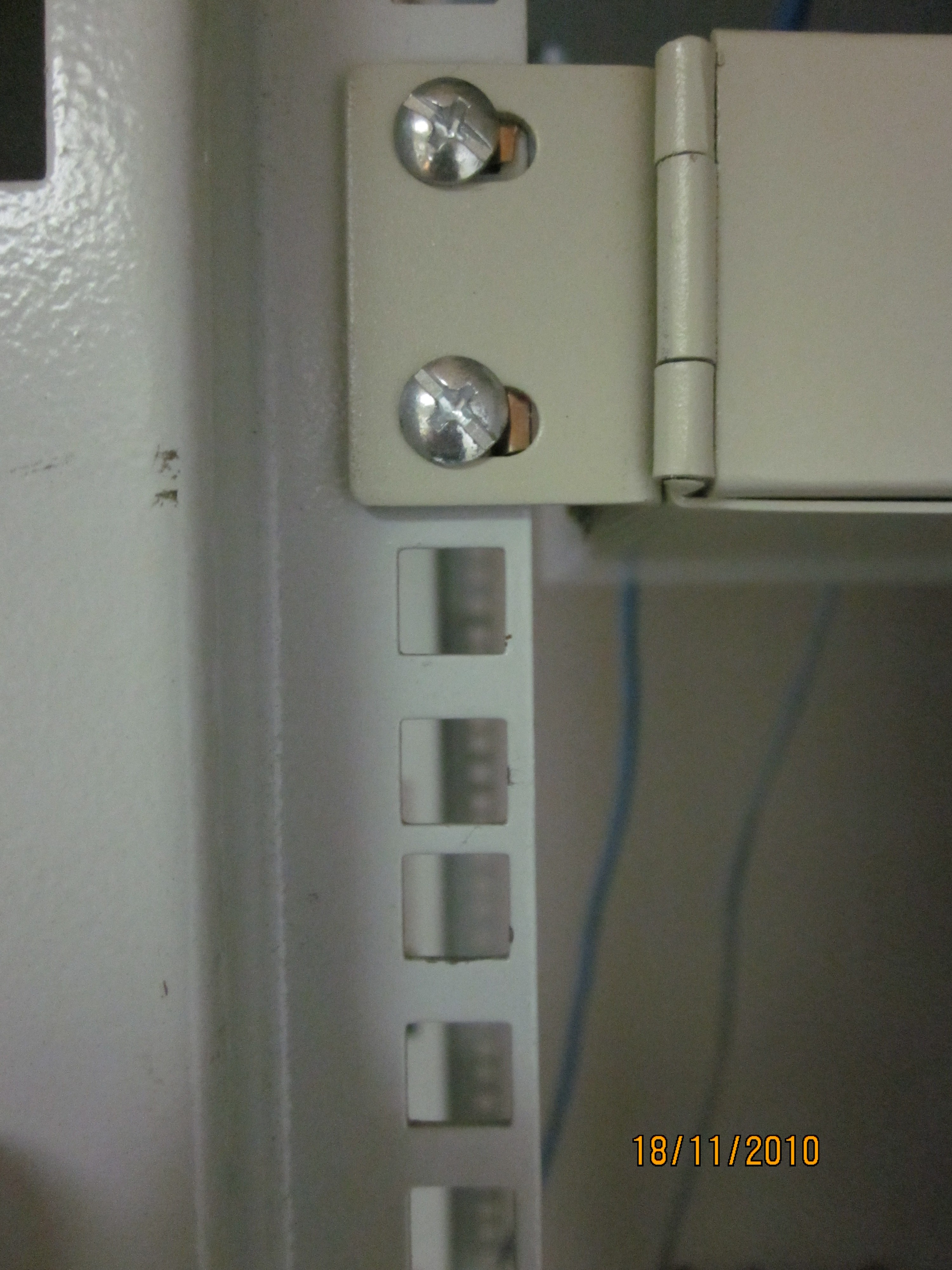

meka Posted November 17, 2010 Posted November 17, 2010 (edited) так и должно быть? или я вредничаю? п.с. если что могу сделать фото с другого ракурса, вы только скажите с какого. п.п.с. забыл добавить кросс купил тут Edited November 17, 2010 by meka Вставить ник Quote
leveler Posted November 17, 2010 Posted November 17, 2010 Если прикручивается, то какие претензии? ))) Вставить ник Quote
meka Posted November 17, 2010 Author Posted November 17, 2010 я хотел бы прикрутить на 4 болта а не на два. тогда бы и сделали всего два отверстия под два болта. Вставить ник Quote
leveler Posted November 17, 2010 Posted November 17, 2010 Тогда понятно. Просто из картинки не видно, что отверстия не совпадают. Вставить ник Quote
meka Posted November 17, 2010 Author Posted November 17, 2010 письмо и звонок в магазин решили вопрос. будут переделывать. интересно кто делал данный кросс он не знает высоту 1u или просто случайно попался брак. Вставить ник Quote
Yokodzun Posted November 17, 2010 Posted November 17, 2010 (edited) письмо и звонок в магазин решили вопрос. будут переделывать. интересно кто делал данный кросс он не знает высоту 1u или просто случайно попался брак. Полно такого говна. Видено неоднократно. А что Вы хотели за 5коп? Оно еще и перекошенное бывает. Нет, это не брак, оно все такое. Красиво у пандуита & Co. Но дорого. Но красиво. Edited November 17, 2010 by Yokodzun Вставить ник Quote
Nag Posted November 17, 2010 Posted November 17, 2010 Вообще, эти кроссы без проблем прикручиваеются на 4 болта, проверено собственоручно По крайней мере в наших и ритайловских шкафах. Достаточно наживить сразу оба болта, а не затягивать один в нижнем положении. Не понимаю остроты проблемы. Хотя ошибка в размере есть действительно, надо будет заставить китайцев малость изменить лекало. ЗЫ. А вообще, все шкафы и уши немного разные. Вроде стандарт, но постоянно то меньше, то больше у разных (в том числе штатовских и европейских) производителей. Может матрику в дюймы по разному пересчитывают, или округляют неправильно... Вставить ник Quote
meka Posted November 17, 2010 Author Posted November 17, 2010 почему патч-панели, органайзеры, коммутаторы, атс, сервер и упсы встали нормально, а кросс нет? наверное у нас с вами разное понятие острота проблемы... Вставить ник Quote
vIv Posted November 17, 2010 Posted November 17, 2010 А вообще, все шкафы и уши немного разные. Вроде стандарт, но постоянно то меньше, то больше у разных (в том числе штатовских и европейских) производителей. Может матрику в дюймы по разному пересчитывают, или округляют неправильно... Просто не надо связываться с метрическими линейками, когда делаешь что-то в дюймах. В дюймах этот вершок порублен на такиеполовинки-четвертинки, что трудно ошибиться. Размеры дать? ;-) Вставить ник Quote
SaSMuS Posted November 18, 2010 Posted November 18, 2010 Такая же беда с этими кроссами, 2-3 болта в основном... Один еле-еле на 4 посадили :) Ценник решает,да... Вставить ник Quote
Nag Posted November 18, 2010 Posted November 18, 2010 Ох-хо... Картинку приаттачил. Стойка кстати не китайская, кажется белоруссия (но точно не помню). Запись установки - http://www.mediafire.com/?1qy5lj39m4d29 В общем, дырки поправим - просто до сих пор проблема как-то в глаза не бросалась. Вставить ник Quote

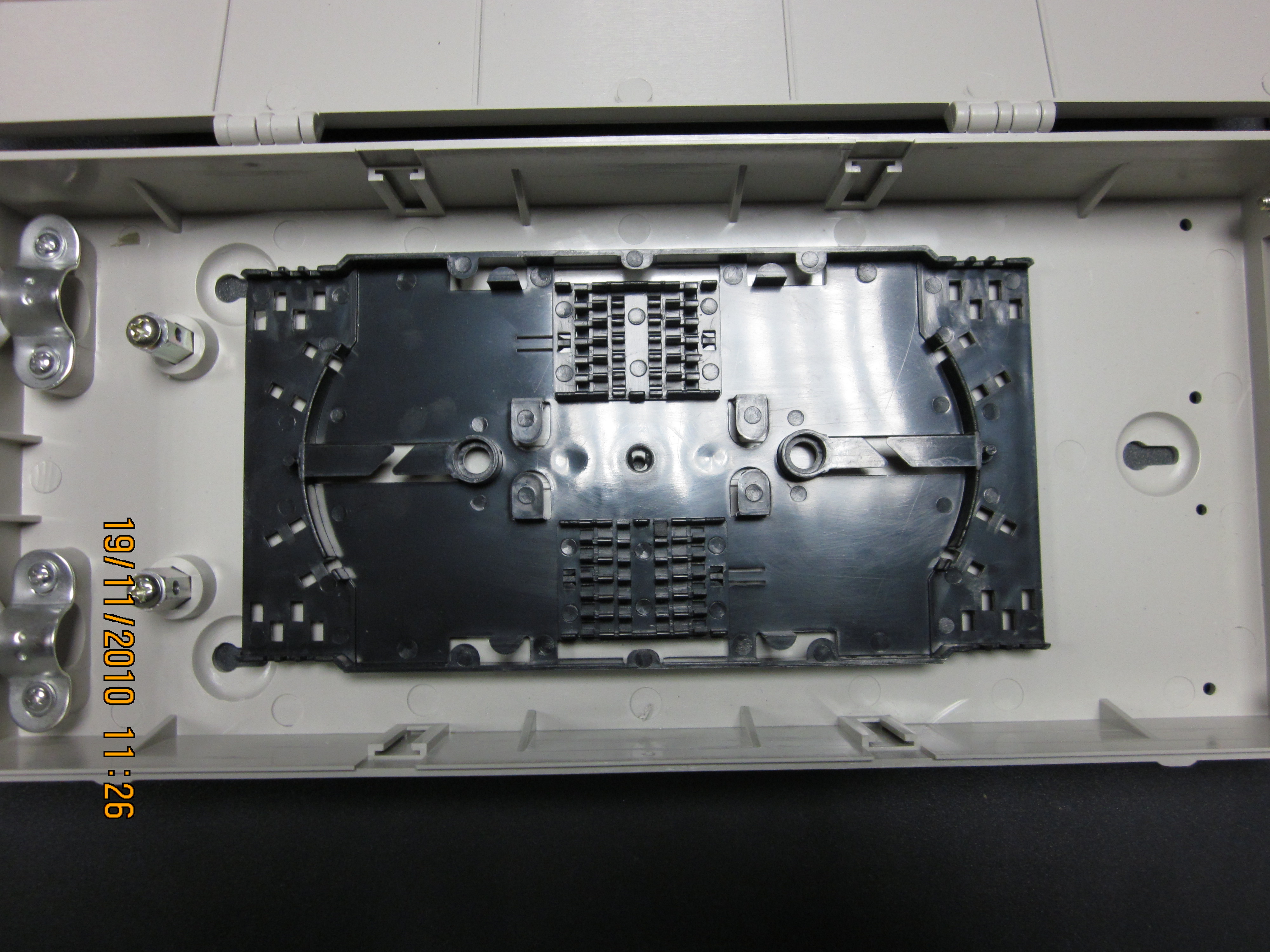

dIMbI4 Posted November 18, 2010 Posted November 18, 2010 еще 5 капель по поводу товара нага: есть претензия к кроссам типа FT-C и FT-D => вводное отверстие ОК (А)находится на 5мм выше чем нижняя половинка (B) зажима кабеля. сам всегда проблему решаю выламыванием пассатижами куска пластмассы. => огромная проблема - сплайс касеты, которые поставляются с этими кроссами - гильзы в них держатся плохо/совсем не держатся и легко выскакивают вбок. проблема тоже решена - заменой кассет на ку-02. родные кассеты использую там где надо сварить миникабель прямо на патч, накладывая на гильзц слой изоленты. => винты зажима кабеля очень короткие, сложно зажимать толстые кабеля (диэлектрик например) => гайки винтов зажима кабеля снизу подперты пластиковыми чопиками, которые слишком легко выскакивают при попытке наживить винт, и гайка часто вываливается - сильно бесит когда в темноте на чердаке вариш.(мое предложение приваривать чопики к корпусу расплавив точечку-гайка не вывалится или на горячую прессовать гайку) ОСОБЕННО проблема коротких винтиков и вылетающих гаек выражена у кроссов FT-M, где вобще невозможно родными винтиками притянуть многомодульный кабель. - монтажникам выдан пакетик с винтами М5х25мм. а так-же у муфт GPJ-M (совсем невозможно зажать кабель, саморез короткий, ввинчивается в пластмассу и легко свернуть.) => зажимы для ЦСЭ находятся слишком близко к зажиму оболочки кабеля - неудобно, но всеже можно жить. но со всем этим можно жить учитывая цену. 19" одновершковые кроссы тоже огорчили, полностью отказался от их использования. - плохо заводить кабель, не встает в стойку с винтами М6. сейчас пользуюсь такими: кстати дешевле в 2 раза... надеюсь информация будет принята к исполнению или хотя бы к сведению. Вставить ник Quote

dIMbI4 Posted November 19, 2010 Posted November 19, 2010 а зачем длать полку выдвижной? ни разу этой фишкой никто не пользовался из моих. есть привычка вытаскивать кросс целиком и подвешивать на стойку на стяжке, если что - переваривать поставив сварку на стремянку. а вот передние планки сделать съемными -я считаю нужно, иногда приходится заменить розетку. есть планки на пластиковых защелках. павел, а будут подвижки по поводу FT-D ? кстати на сборку кросса уходило намного больше времени чем собрать л*н*етовский Вставить ник Quote
Nag Posted November 19, 2010 Posted November 19, 2010 а зачем длать полку выдвижной? ни разу этой фишкой никто не пользовался из моих. есть привычка вытаскивать кросс целиком и подвешивать на стойку на стяжке, если что - переваривать поставив сварку на стремянку. а вот передние планки сделать съемными -я считаю нужно, иногда приходится заменить розетку. есть планки на пластиковых защелках. павел, а будут подвижки по поводу FT-D ? кстати на сборку кросса уходило намного больше времени чем собрать л*н*етовский Думаю дело привычки. Кто-то целиком выдергивает (имхо - сомнительное удовольствие), кто-то откручивает один винт и вытаскивает на шарнире потрошки. У него и ввод кабеля оптимизирован под открывание. Причем там не выдвигание (это как раз неудобно) а именно открывание как у двери на шарнире. Планки у нас сменные - только не пластиковые защелки, а винты. Менее удобно, но их и менять не каждый день. Вообще, не нужно думать, что китайцы придумали что-то сами. 95% изделий - реплики разных брендов. Жаль только, часто ухудшенные по недомыслию или экономии. По ФТД - после нового года в лучшем случае. Кросс без открывания по типу показанного выше уже заказан в производство, будет после НГ. Но если честно, его делали не для удобства, а как ультрадешевый вариант для выигрывания всяческих тендеров. ;-) Вставить ник Quote
Nag Posted November 19, 2010 Posted November 19, 2010 павел, а будут подвижки по поводу FT-D ?Как на счет такого варианта? ;-) Вставить ник Quote
dIMbI4 Posted November 19, 2010 Posted November 19, 2010 (edited) => огромная проблема - сплайс касеты, которые поставляются с этими кроссами - гильзы в них держатся плохо/совсем не держатся и легко выскакивают вбок. проблема тоже решена - заменой кассет на ку-02. родные кассеты использую там где надо сварить миникабель прямо на патч, накладывая на гильзц слой изоленты. =)стоечки для крепления цсэ бы еще сместить вперед! Edited November 19, 2010 by dIMbI4 Вставить ник Quote
Nag Posted November 19, 2010 Posted November 19, 2010 проблема тоже решена - заменой кассет на ку-02[/b]. родные кассеты использую там где надо сварить миникабель прямо на патч, накладывая на гильзц слой изоленты.=) стоечки для крепления цсэ бы еще сместить вперед! Я не знаю, что такое ку-02. ;-) Вставили нашу же - http://shop.nag.ru/catalog/item/03746 Можно коробочки ими комплектовать, не вопрос. По стоечкам - тут. боюсь не выйдет. Вставить ник Quote
dIMbI4 Posted November 19, 2010 Posted November 19, 2010 если следующую партию FT-D буду брать - мэнеджеру скажу чтобы укомплектовали такими кассетами. вопрос про FT-M - можно ли комплектовать длинными болтами? и реально ли устранить разницу в расположениии отверстий? ато у клиентов эстатичский вид сомнительный если варить диэлектик в нем. мидики в FT-D влезают просто зашибенно - большое вам за это спасибо! Вставить ник Quote
Nag Posted November 20, 2010 Posted November 20, 2010 если следующую партию FT-D буду брать - мэнеджеру скажу чтобы укомплектовали такими кассетами. вопрос про FT-M - можно ли комплектовать длинными болтами? и реально ли устранить разницу в расположениии отверстий? ато у клиентов эстатичский вид сомнительный если варить диэлектик в нем. мидики в FT-D влезают просто зашибенно - большое вам за это спасибо!Длинные болты - надо смотреть. Они не будут наоборот, вылезать на тонком кабеле? По отверстиям - наверно можно, но это менять пресс-форму. уговорятся ли китайцы на это и как быстро - пока не скажу. Там ксатати не отверстия смещать надо наверно а опоры поднимать. скорее всего это проще в форме менять (но не уверен). Вставить ник Quote
