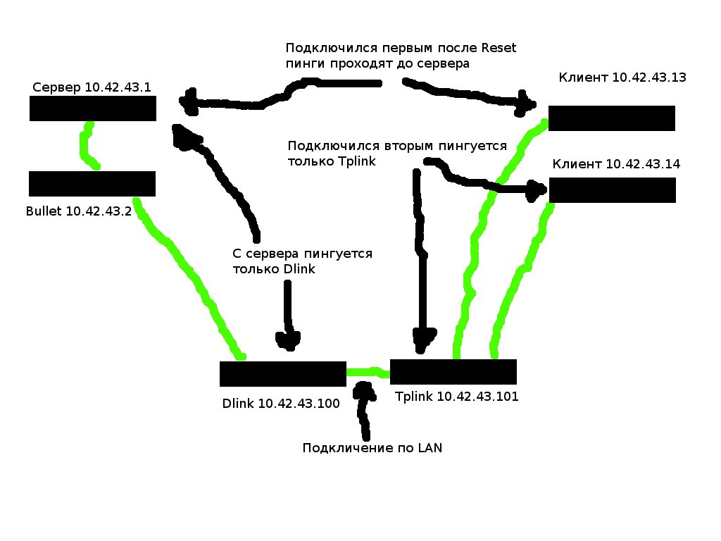

Проблема в следующем. Имеются две точки доступа Dlink dwl 2100 и Tplink TL-WA501G. Dlink настроен клиентом (ip 10.42.43.100) и подключается к серверу(ip 10.42.43.1) по wi-fi, Tplink точкой доступа (ip 10.42.43.101) соеденен с Dlink Lan кабелем. Тепер если соеденится к Tplink с одного компьютера (ip 10.42.43.13) соединение с сервером есть и с этими двумя т.д. С клиента все пингуется. А вот с сервера только Dlink, пинги на Tplink не проходят. И другие клиенты к серверу уже не имеют доступа и к Dlink тоже, только первый клиент, который подключился после Reset-а и настройки Dlink. C Dlink-а по SSH Tplink пингуется и клиенты Tplink тоже. Думал проблема с кабелем менял не помогло и прямым и реверсным длина кабеля 50см. Т.е. Dlink не пропускает через себя по лану пакеты. П.С. Картинка как подключено и описание прилагаю. Прошивка Dlink 2.40post-77188-1289930556_thumb.jpg

Спасибо нашел ответ на эту проблему, а вот решение это скорее всего Dlink и Tplink поменять местами, а жаль покрытие последнего раза в два больше. Ссылка для тех кто сталкнется с подобной проблемой http://www.dlink.ru/ru/faq/135/836.html

На длинке set matstate 2 сделайте.
