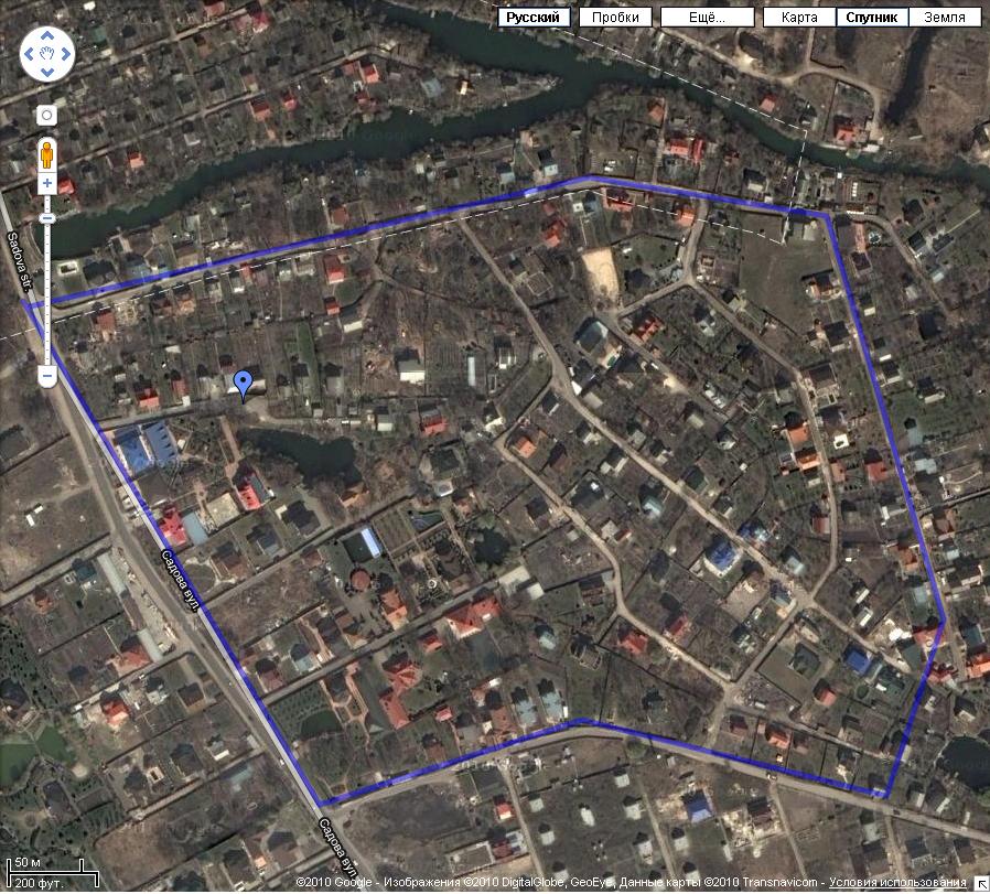

Вот участок на котором для начала нужно наскрести 20+ желающих и их подключить. + метка куда ориентировочно заведут оптику. Провести кабель в дом можно любой, прямо по проводу линии электропередач.

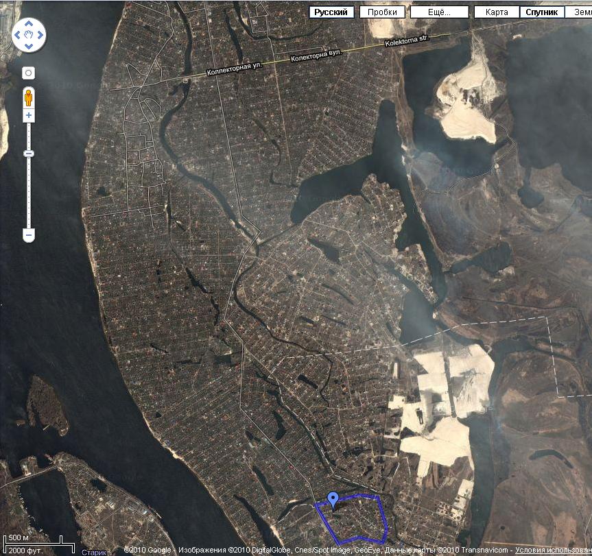

ну а это кусок бревна из которого можно слепить прекрасного буратину ))))) В смысле куча домов которые в перспективе конечно хотелось бы подключить. Набравшись опыта на своем "микрорайончике".
