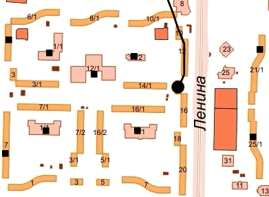

N4cer Posted November 15, 2010 Posted November 15, 2010 Собственно прошу совета в построении БС для Wi-Fi Задача покрыть N территорию сигналом, для подключения клиентов с разных устройств. Ноутбуки, клиент-роутеры с внешними и направленными антеннами. Застройка - каменные дома, 5-10 этажей. Высота подвеса планируемой БС - 35м. Погодные условия - метели, снегопады, до -50*с До источника интернета - оптика. Каналы в интернет - узкие, до 256килобит, услуга - интернет и только. Внутренней сети нет, ходим только до шлюза. Цель - модернизация имеющейся BS RB600+4 x R52H + 4 x Radial RAS-15w-90(фидер 6m) Причина: плохой сигнал у ноутбуков, большие пинги у клиентов, длинный фидер с большими потерями и невозможность устранить это, т.к. одна база на 4 карты и на 4 антенны и невозможность разнести антенны, все по той же причине, много конекторов и переходников следовательно много слабых мест. На агрегации стоит Cisco 3550, VPN на Cisco 2821 Мои мысли по этому поводу: 1) Разнести антенны друг от друга максимально далеко, дабы исклбчить их клияние друг на друга 2) Разнести карты и базы друг от друга, дабы уменьшить их влияние друг на друга 3) Уменьшить или убрать фидер 4) Уменьшить кол-во конекторов и слабых мест 5) Установить в более оптимальном месте, нежели сейчас антенны стоят в центре дома и сигнал идет через домовые антенны и прочий мусор на доме. План действия: 1) Разобрать имеющуюся базу 2) Заменить антенны на более качественные, присматриваюсь к кенботонгу или максимусу. 3) К имеющейся РБ600 докупить 3 РБ411 4) Заменить имеюшиеся R52H на R52Hn из-за большей вувствительности или на более мощные карты типа XR2 или SR2 от "убикьюти" 5) Собрать 4 новые точки, такого состава: RB600+R52Hn+бокс+антенна RB411+R52Hn+бокс+антенна RB411+R52Hn+бокс+антенна RB411+R52Hn+бокс+антенна Роутерборд и беспроводной модуль помещаем в бокс, бокс крепим к задней стороне антенны и соединяем напрямую с ее излучающим элементом. 6) Конструкции крепим на мачтах на углах дома, до всех препятствий расположенных на крыше. Или на стенах дома на углах, что полагаю будет сложнее но лучьше, т.к. это лучьше экранирует антенны друг от друга. 7) Все базы объединяем в свич расположенный на чердаке, полагаю чтонибудь из cisco 3500 серии или 2900 Прошу выразить свои мысли товарисчи. Заранее брагодарен. Вставить ник Quote
Saab95 Posted November 15, 2010 Posted November 15, 2010 Ваша схема не будет работать, точнее будет, но у клиентов ничего не изменится. Чтобы хоть как-то работало нормально нужно вешать точки доступа по столбам, тянуть оптику или использовать 2 интерфейса по радио - один принимает на 5ггц, другой раздает на круговую антенну 8 или 5 дби. Получится минисота, расставляя их по своей местности получите нормальное покрытие. Диаметр одной минисоты не более 250 метров. Вставить ник Quote

N4cer Posted November 15, 2010 Author Posted November 15, 2010 Если клиентами будут ноутбуки и иные мобильные устройства с расстоянием от базы более 100 метров, стабильной работы и более менее нормальных скоростей Вы не получите.Скорость до сервера неособо важна, главное чтобы можно быфло пропихнуть 256килобит интернета.А по первому посту какие мысли есть? Вставить ник Quote
SSD Posted November 15, 2010 Posted November 15, 2010 Если клиентами будут ноутбуки и иные мобильные устройства с расстоянием от базы более 100 метров, стабильной работы и более менее нормальных скоростей Вы не получите.Скорость до сервера неособо важна, главное чтобы можно быфло пропихнуть 256килобит интернета.А по первому посту какие мысли есть? Если будет 1-2 юзера на сектор\БС то может получится по 256к, а может и нет. Зависит много от чего. Имея уже готовые базы на микротике, ставьте клиентам дешевые наностейшены и не создавайте себе и пользователям проблем. Вставить ник Quote
Saab95 Posted November 15, 2010 Posted November 15, 2010 А я поспорю=) N4cer когда вы говорили о подобной схеме, все же ее характеристики были сильно завышены. Если делать как я говорю - даже через стены зданий можно будет подключатся с ноутбука, но будут и места в доме где не ловит. Поэтому 250 метров предел. Естественно разговор про прямую видимость до каждого дома. Если вы хотите удешевить подключение клиента - то как уже говорили используйте наносы. Но передатчики на 2ггц лучше все же разместить на столбах и подключать наносы туда, в этом случае они не будут фонить на всю округу, да и вешать легче - можно прямо кронштейн около окна крепить, а иначе пришлось бы на крышу лезть. Пока на базу где наносы не будет нагрузке более 5 мегабит, можете спать спокойно, потом станете переделывать потихоньку. Вставить ник Quote
SSD Posted November 15, 2010 Posted November 15, 2010 Если вы хотите удешевить подключение клиента - то как уже говорили используйте наносы. Но передатчики на 2ггц лучше все же разместить на столбах и подключать наносы туда, в этом случае они не будут фонить на всю округу, да и вешать легче - можно прямо кронштейн около окна крепить, а иначе пришлось бы на крышу лезть. Пока на базу где наносы не будет нагрузке более 5 мегабит, можете спать спокойно, потом станете переделывать потихоньку. Смысл что то городить на столбах если уже есть готовая БС? При использовании наностейшен у клиентов расстояние до БС может быть 2-3 км и больше в случае видимости. Вставить ник Quote
N4cer Posted November 15, 2010 Author Posted November 15, 2010 Я рассматривал распределенную схему сети такой модели: Переделать все имеющиеся базы как написанно выше, после чего внутри кварталов расставлять ретрансляторы на 5ти этажных домаз, как раз ретрансляторы я хотел делать с 2мя радио в одном корпусе или в разных и двумя антеннами, направоенной и омти. И соединять ретрансляторы с БС по другой частоте нежели несущая для клиентов. Согласитесь базы в том виде что они есть сейчас сделанный мягко говоря криво и разделение из друг от друга, удаление фидера, замена карт и антенн даст положительный эффект. Накидал мелкую схему, пояснение к ней - Круглая точка - БС подцепленная оптикой, имеет 4 сектора на 2.4 (построенная в соответствии с описанием в первом посту) и одну антенну на 360 на 5ггц. Квадратные точки - ретрансляторы, которые допустим построенны на основе РБ433 с 2мя картами R52Hn, в железном боксе на мачте, и две антенны, направленная и всенаправленная соответственно. На схеме оранжевые дома - 9 этажей, розовые 3-4 этажа. Еще есть мысли с WDS, микротик очень красиво ресует схему с ретрансляторами и вдс, даже два радио ненужно. Но меня все же интересует вопрос, стоит ли переделывать станции из одной рб600 с 4мя радио на борту, длиннющим кабелем и хероавми антеннами, в то что я описал выше. Вставить ник Quote
