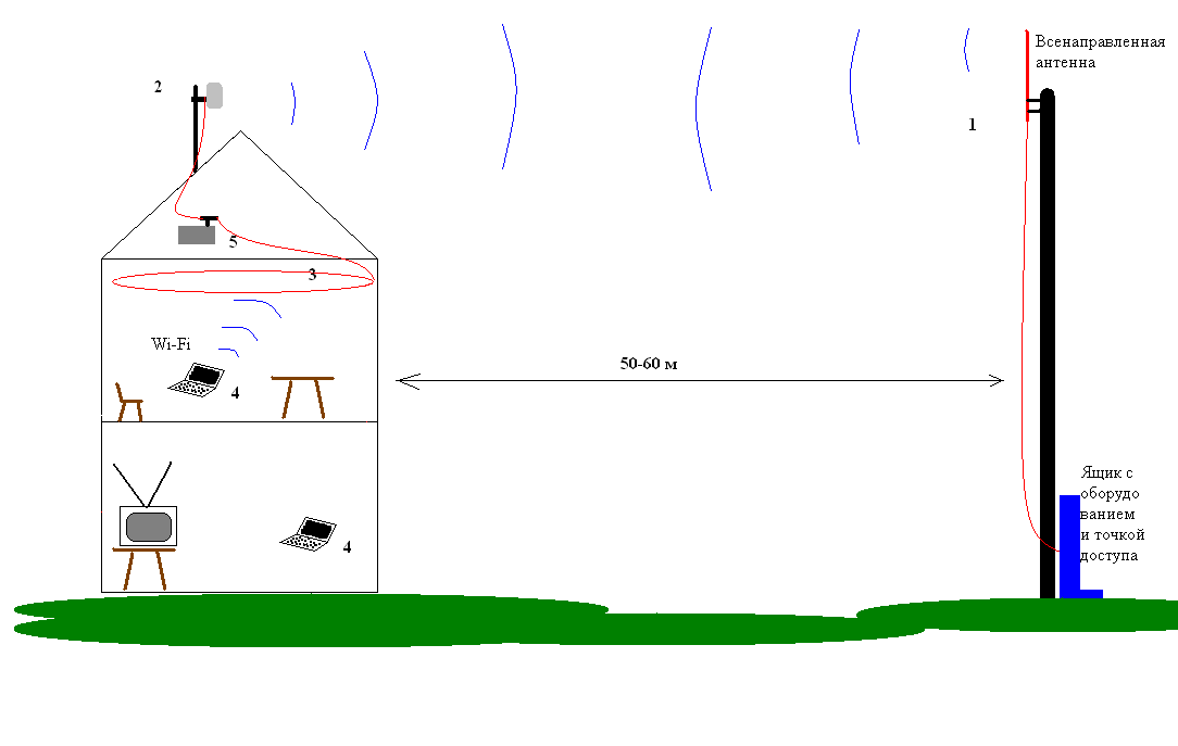

В доме очень плохой сигнал, когда на улице со стороны провайдерской wifi антенны сигнал хороший (-57dBm). Вот хочу сделать типа такого, извините за рисунок, на рабочем компе микрософтовское ПО, а из бесплатных редакторов только мспаинт.... В общем есть точка доступа tp-link tl-wa501g выбирал ее специально из-за возможности повторять сигнал если основная AP не поддерживает WDS т.е. универсальный репитер http://forum.tp-link.su/viewtopic.php?f=10&t=129 и дешевизны (если кто может посоветовать другое устройство дешевле не буду против)
К точке доступа подключить через sma тройник http://www.radio-shop.ru/index.php?productID=1663 две антенны одну установленную на крыше вторую в качестве петли над потолком или можно оставить родную всенаправленную от TP-Linka. В общем на схеме приведены следующие сокращения:
1 - Провайдерская всенаправленная антенна
2 - моя принимающая антенна
3 - Медный или стальной (подскажите) провод по потолку комнаты
4 - Ноутбук который постоянно перемещается по дому
5 - tp-link tl-wa501g репитер
Дом естественно в разрезе

3 - Медный провод по потолку комнаты
Улыбнуло)
Что-то не так нарисовано? Вы посоветовать можете? Может кто-то что-то видел подобное? Знакомый как-то говорил что у него такая схема работала когда он работал на севере в дали от БС сотового оператора. Edited by citruss87
Улыбнуло)
Ты в каком классе учишься? Ужааасссс!!!!!!!
Edited by RG-45
Если вы про орфографию или еще что извините, но мы не на форуме русского языка.... Про распространение радиоволн знаю мало по этому и зашел на этот форум чтобы совета просить. А если про картинку то чтобы всем было понятно как оно есть
Не буде.. так работать! На крыше оборудование прова, далее кабель (UTP5) в дом там его встречает Wi-Fi роутер. Все!!
tatuchipapa не вариант вообще не хочу заморачиваться на витуху в доме уже сделан ремонт локальную сеть организовывать не собираюсь все что нужно интернет по радио на несколько компов.
P.S. Провайдер предоставляет маленькую скорость не более 1 Мбита
Пермский провайдер сэкономил на антеннах, как усилить сигнал в доме
- ну название темы говорит о вашем незнании о том что в доме ловить не обязано (обычно и неловит).
все что вы можете сделать это после точки 5 которая будет работать как лиент поставить АП на которую будут цеплятся ваши ноутбуки в доме. причем можно прям там же на чердаке, 1-2 этажа должно пробить (смотря с чего дом сделан), ну или витой спустить на 2 этаж и в помещении установить репитер.
а с одной точкой все таки можно сделать?
Нет.
не верю! попробую на выходных и отпишусь. Как так если можно две точки доступа подключить через фильтр к одной антенне то и наоборот можно две антенны подключить к одной точке доступа.....
То что можно подключить не означает что так будет работать.
На микротике с картой R52Hn так можно. Там как раз 2 независимых антенных выхода, и можно создать виртуальную точку, которую ловить в комнате ноутбуком.
А если вы соедините 2 антенны через фильтр - то у вас антенны будут работать непонятно как, а если использовать специальный делитель, стоимость которого в разы больше фильтра - то я просто посмеюсь в сторонке, т.к. за стоимость всего этого решения спокойно куплю 2 наноса=)
В реальности такое сделать по пробуйте. ;)
Так у меня год назад несколько БС таких работало, подключено к разным разъемам и включены 2 чейна. Ноу проблем. Даже slv700 оценил придумку=)
Про фильтр я сказал так к слову и стоит он не так уж и дорого около 200-450 руб , а про то что вы говорите что у него два независимых канала это да только они в разных поляризация работают все таки МИМО2х2
А настроить виртуальноую AP можно и на этом тп-линке только вот нужно будет скомпилировать openwrt под него.... Хотя я уверен что и со стандартной прошивкой будет работать в режиме репитера. Эксперементы покажут.... Хотя я уверен что я не первый может все таки у кого были удачные начинания не важной с какой радиокартой важно результат и описание выполненых манипуляций
Каналы зависимые, подключив к обоим разъемам по антене Вы только расширите зону покрытия, не более.
Каналы в разных поляризациях не работают, это антенны им придают нужную.
Никто не мешает вам подключить к одной внешнюю антенну и направить ее на БС, а к другому выходу комнатную - она и будет раздавать вам интернет внутри комнаты.
Получится классический ретранслятор без потерь в антенных трактах.
Фильтр за 450рублей это совсем не то, нормальный делитель стоит существенно дороже.
Я думаю не нужно забывать что у топикстартера, на крыше стоит WiFi девайс который настроен в режиме клиента с (99проц. вероятностью) и мне кажется что сколько ты антенн не подключай БазоСтанцией его CPE не станет.
А на одном канале пробовали поднять??? Как то я летом Bullet M2HP прошил под OpenWRT, а у него заметьте всего один канал создал виртуальную точку доступа чтобы он работал таким образом принимал сигнал с базавой станции и раздавал его клиентам, бывало что гличило - как выяснилось были проблемы с драйвером - AR72xx по моему, я уже не помню что у него там стоит.... Но все это работало через одну антенну, а как тут быть хз
Я еще раз повторю я хочу просто расширить зону покрытия засчет своей точки доступа.... кстити этот тп-линк умеет быть и клиентом и точкой доступа и репитером http://www.tp-link.com/products/productDet...model=TL-WA501G так что можно
+1. Об этом все видимо подзабыли.
Если хотите расширить зону покрытия, ставьте девайс репитером и готовьтесь к уменьшению полезной скорости в два раза.
Так там на одном канале и будет.
Мимо это 2 или 3 независимых приемопередатчика, которыми управляет чип радиокарты. Включать эти плюшки можно и при работе на B скоростях и на G - это скорости не прибавляет, зато поднимает уровень сигнала и устойчивость к помехам. В этом случае передача идет сразу на обе антенны, прием тоже на обе, потом чип отбрасывает лишнее и пережевывает.
Если подключить 2 антенны комнатную и внутреннюю, то и БС и ноутбук будут ловить одинакого сильный сигнал и ответный сигнал от них будет приниматся на свои антенны и так же обрабатыватся устройством. Все проблемы решены и никаких потерь на делителях.
В принципе если в микротике забить строго частоту в сканлист, и быстро снимать/ставить галочки то получатся как бы 2 независимых приемопередатчика и эфир лишним ретрансляционным мусором загружен не будет. Но и производительность будет в 8 раз ниже на прокачку. Вот если найти способ переключать передатчики без переинициализации радиотракта, а так по-любому можно, то можно открыть очень широкие возможности.
Ерунду не говорите, нет там такого.
