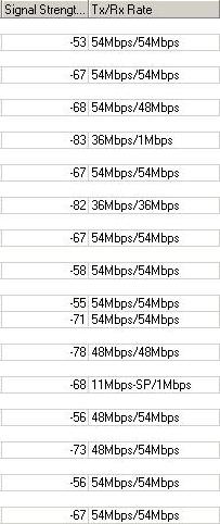

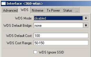

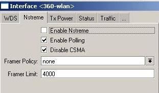

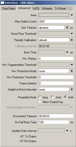

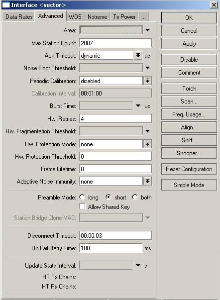

Доброго всем времени суток. Имеется базовая точка в 8-10 км от города, которая раздает интернет местному населению. Построено все на RB433AH, есть 2 роутера образующих канал и один с антенной секторной и всенаправленной (по 12dbi), подключенные между собой по ethernet. Общий канал при тесте показал 40/30 Mb/s и проблем с пингом замечено не было. А вот с всенправленной антенной дела обстоят хуже. На данный момент на ней "висит" 13 абонентов из которых 10 mt RB411 и 3 dlink 2100. При трафике около 4-5 Mb появляются скачки пинга у абонентов от 1 до 200, при этом секторная антенна и общий канал работают отлично. Настройки прилагаются, data rates и tx power везде в дефолте ибо при изменении данных настроек ничего не менялось. Возможно ли решить проблему с пингом и каким способом? Сильно не критикуйте

Убрать длинки, включить нстрим с поллингом. Добиться одинакового уровня сигналов у всех клиентов которые подключены к роутеру с омни антенной.
Поллинг включен, нстрим, как я понимаю, включается как на базе, так и на всех rb411? Еще такой вопросик - на сколько сильно мешают 2100 и за счет чего? просто хочу окончательно со всем разобраться дабы не наступать на грабли в следующий раз
Поллинг работает только если включен нстрим. От того что сейчас стоит галка, это ничего не дает. Да, нстрим ключается на БС и всех клиентах.
Мешают достаточно, сеть с различным оборудованием никогда не будет работать хорошо. Если уберете длинки, и задействуете нстрим МТ, работа сети должна улучшится.
+100
Оставишь одни RB411 и все залетает, даже без нстрима с поллингом, а сними- и подавно.
