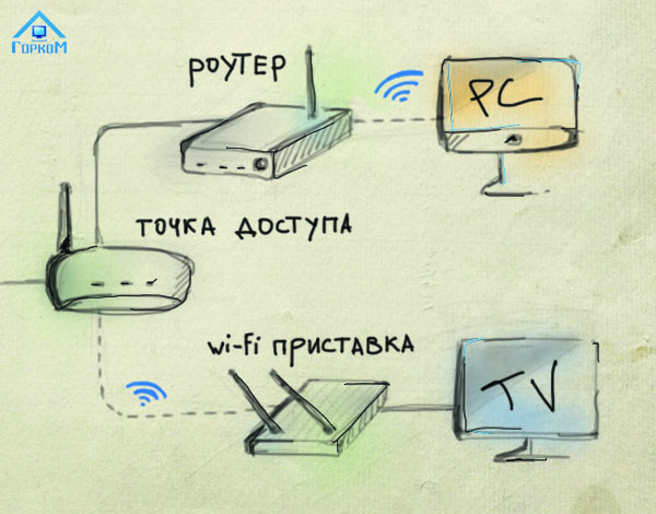

Дегтярев Илья Posted December 18, 2013 Posted December 18, 2013 (edited) Сейчас все вещаем по http, ибо мультикаст - абсолютно бредовая технология. Обычно за такими заявлениями стоит "ниасилил" Сеть без проблем тянет мультикаст. Не тянут роутеры. А как идиот ставить пользователям свитчи пользователям дома - зачем? Особенно веселит картинка у конкурента: IpTVportal и Eltex за месяц добились, что их CAS отлично идет для контента, приходящего по http Edited December 18, 2013 by Дегтярев Илья Вставить ник Quote
