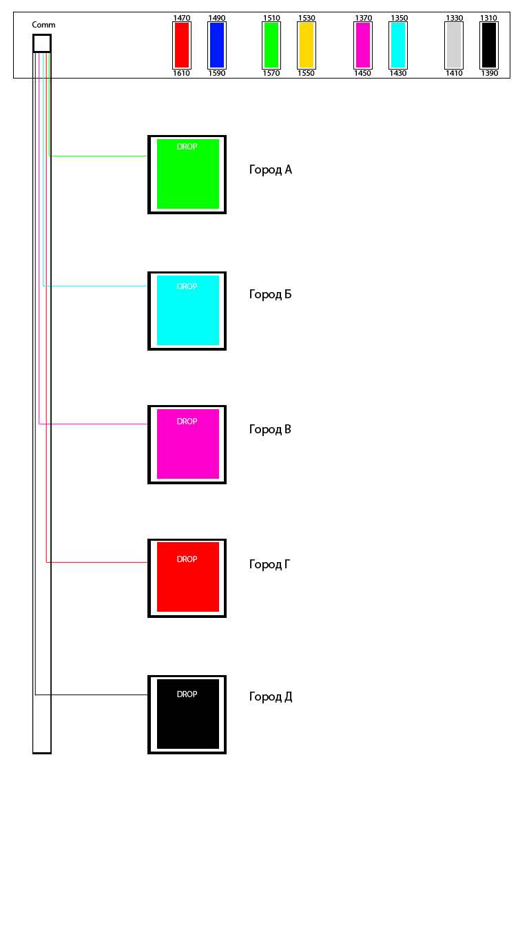

Petrovich_md Posted February 8, 2012 Posted February 8, 2012 И еще раз добрый день.И опять нужен ваш совет.Столкнулись с такой проблемой,но ,видимо уже доперли как ее решить.В Аттаче схема подключения городов через CWDM.Скоро нужно будет переводить все эти города на 10G.Вот в чем проблема: сегодня пробовали промерить оптику до города А от мультиплексора,но допустили ошибку.Вынули приход с города А (из активки после дроп модуля), воткнулись в уход от мультиплексора и рефлюк показал активную линию и мерить естественно отказался.(Я думал что он просветит линию до дропа,а дальше он просто ничего не увидит, но к сожалению это не так.).Насколько я понял, нужно светить опту со стороны города А и втыкаться до дроп модуля,вынув уход из мульплексора.Верны ли мой догадки? И..допустим нужно будет переводить город В на 10 Г, тогда мы максимум просветим линию до дроп модуля в городе Б ,насколько я понимаю ? Нужно ли в данном случае будет вынимать уход на мультиплексоре,или достаточно будет разорвать связь до дроп модуля в городе Б ? Вставить ник Quote
