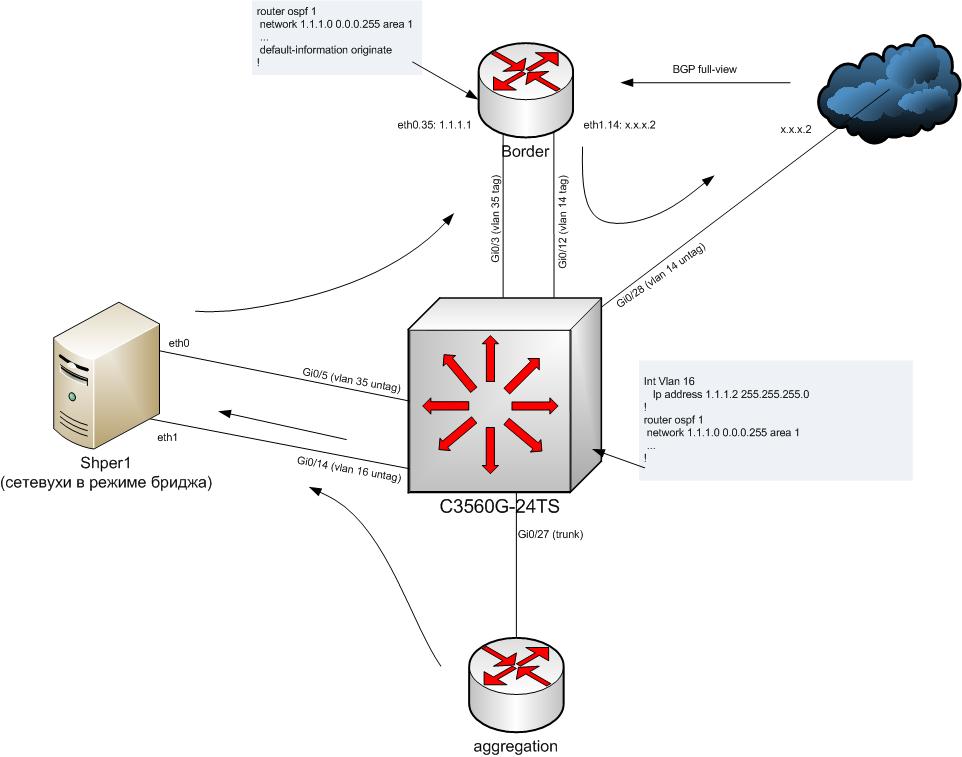

имеется схема
ps: на самом деле бордера 2 и на каждом full-view, на случай падения основного
вопросы:
* прожует ли циска 3560G трафик, если будет несколько Up link-ов (по 1G)
* сможет ли распределять трафик на несколько шейперов к примеру route-map-ами (не сдохнет ли на потоках 500Мбит/с и более в полном дуплексе)
* возможно ли сделать так, чтобы машруты для разных сетей приходили по разным виланам, реализуя это на iBGP между бордером и циской несколькими пирами, чтобы не использовать route-map
приветствуется любая критика
1. Потянет, 3560 ограничена не производительностью, а размером tcam. Ну а если включается процесс-свитчинг, уже про какую то производительность речи нет.
2. А на основании чего зазделять роутмапами? Может несколькими маршрутами сделать?
3. У нас отделен vrf в сорону бордера, шейпер торчит одним концом в vrf-бордеров, другим в vrf-локальной сети. Все L3, но у каждого vrf своя таблица маршрутизации - друг с другом никак не пересекаются.
Клиенты в аггрегации PPPoE, чей трафик хотите роут мапом раскидвать?
PPPoE нету, есть чистый ethernet
да это и имелось в виду, хотел разделять примерно так: 10.0.0.0/9 в одну сторону и 10.128.0.0/9 в другую сторону
буду смотреть в сторону vrf
В чем смысл на vrf разбивать, почему просто по src IP не заворачивать на шейпер когда из локалки течет, и по dst IP в шейпер когда из интернета (некст хоп менять в обоих случаях в роутмапе) ?
Если нагнется шейпер, как трафик уйдет наверх в случае с vrf ?
планируется 2 шейпера, и между ними по vrf анонсить разные default route
при падении одного весь трафик должен пойти через другого
