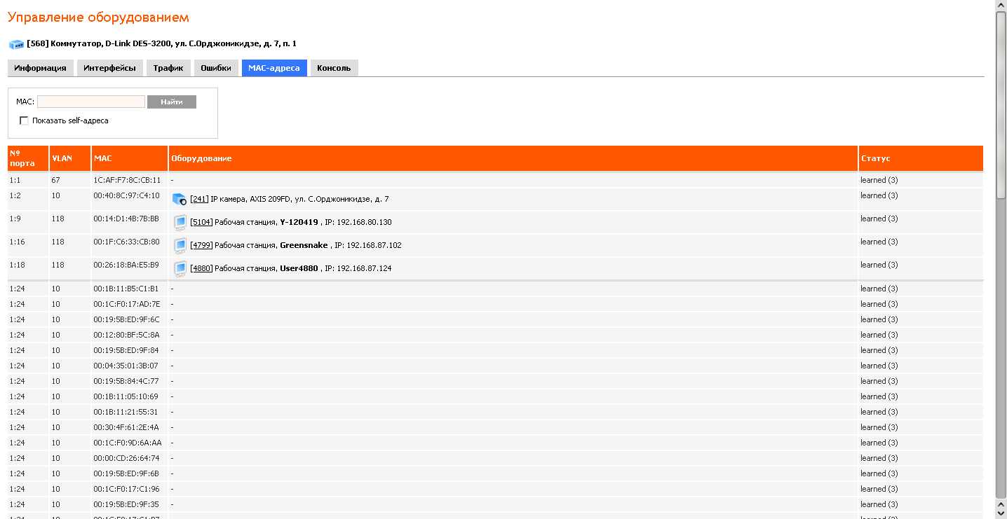

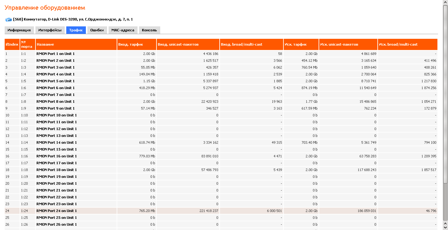

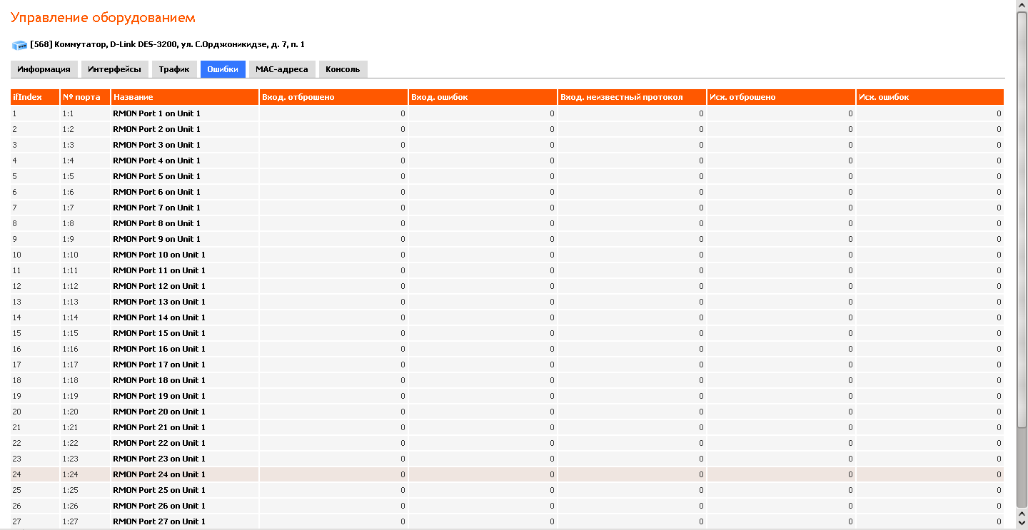

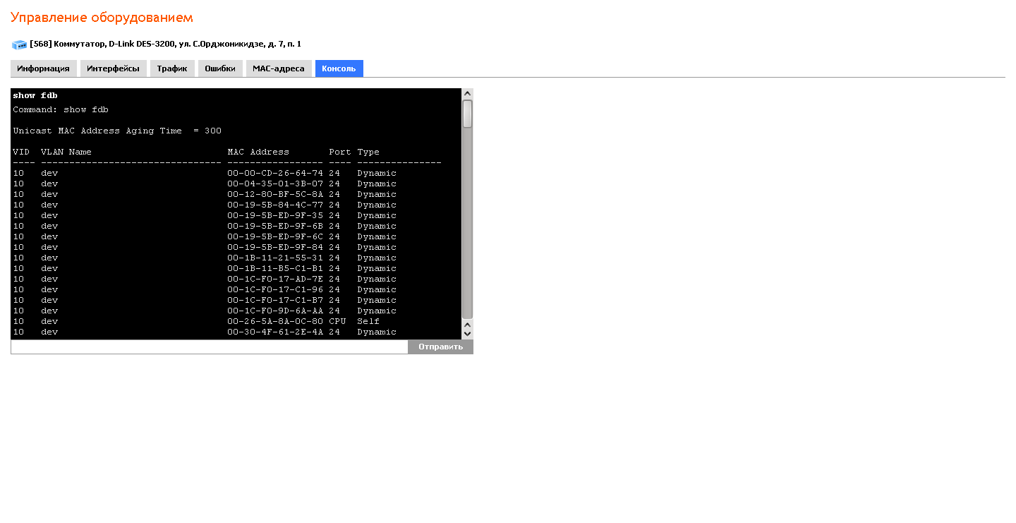

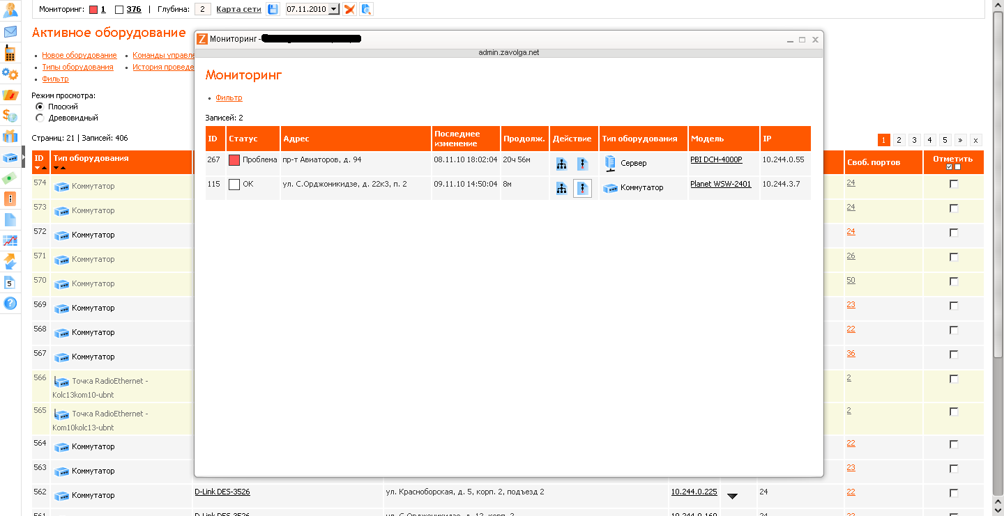

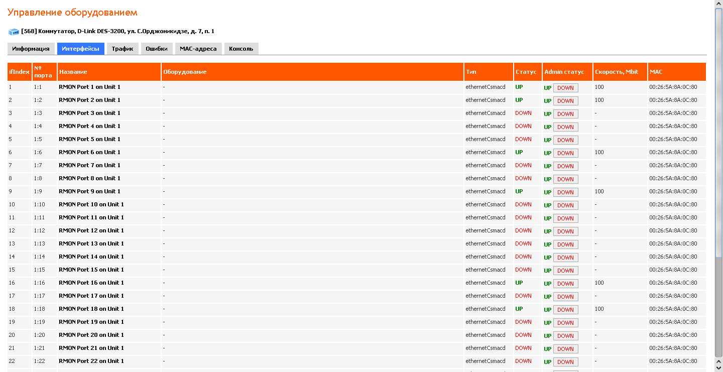

SokolovS Posted November 9, 2010 Posted November 9, 2010 (edited) Ну у нас вот как-то так. Это фронтенд в билинге. Тоже считаю что не дело билинга с железками общаться. У нас выполнено все в виде XML-RPC сервера через Frontier::Daemon:Fork, работает как с SNMP, так и с telnet. Пингалка многопоточная отдельно написана, но все в рамках того же проекта. Как работать с железкой решает сам сервер. Софт закрытый, хотя есть идея выложить как открытый как раз сам сервер. Там структура классов на perl для snmp и telnet, т.е. можно дописывать под другие коммутаторы. Сейчас рабтает с D-Link (почти все модели включая L3), Planet WSW, SGSW, Cisco L2/L3, Telesyn L3. Кару сети можно строить как в автоматическом режиме на основе FDB, так и в ручном (через привязки). Edited November 9, 2010 by SokolovS Вставить ник Quote

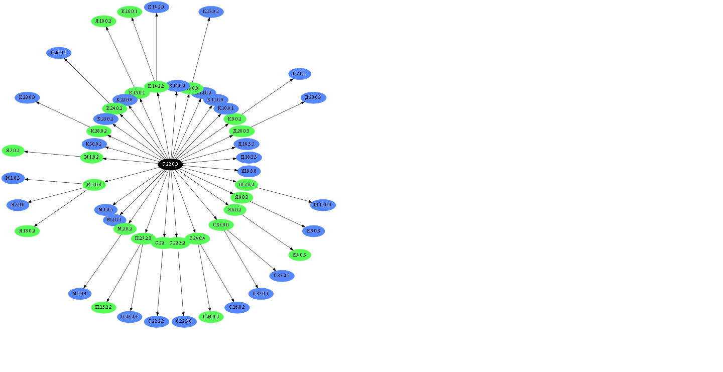

dvolodin Posted November 9, 2010 Posted November 9, 2010 Кару сети можно строить как в автоматическом режиме на основе FDB, так и в ручном (через привязки). Topology discovery в NOC уже вполне достойный. Работает комплексно по MAC'ам, ARP-кешу, *STP, LLDP и CDP и корректно обрабатывает port-channel'ы. Вставить ник Quote
SokolovS Posted November 9, 2010 Posted November 9, 2010 2dvolodin: я периодически смотрю что вы делаете, интересный проект. Полностью свои проекты я открыть не могу к сожалению :( Вот идея с источниками топологической информации мне понравилась, применю ) У нас сейчас только FDB снимается, но карта как видите строится нормально, она кстати интерактивная, т.е. увязана с мониторингом и есть возможность переходить дальше вглубь. Если нод зеленый, то дальше что-то есть, если синий то это последний узел в цепи. Вставить ник Quote

dvolodin Posted November 9, 2010 Posted November 9, 2010 2dvolodin: я периодически смотрю что вы делаете, интересный проект. Полностью свои проекты я открыть не могу к сожалению :(Вот идея с источниками топологической информации мне понравилась, применю ) У нас сейчас только FDB снимается, но карта как видите строится нормально, она кстати интерактивная, т.е. увязана с мониторингом и есть возможность переходить дальше вглубь. Если нод зеленый, то дальше что-то есть, если синий то это последний узел в цепи. Мы столкнулись с тем, что FDB хватает далеко не всегда, это скорее fallback вариант. Наши алгоритмы определяют не только связь между железками, но и физические порты или port-channel'ы, в зависимости от алгоритма. То есть информации о том, что железка A подцеплена к железке B для нас недостаточно, нужны конкретные порты, которых на наших железках бывает по несколько сотен. Вставить ник Quote
