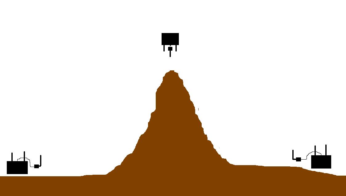

Есть 3 точки доступа D-link DAP 2553. Одна расположена высоко, над горой на высоте 500 метров, стоит в режиме Access Point. Она должна обеспечивать связь между двумя другими, расположенными по разные стороны горы, они стоят в режиме Wireless Client. У всех 3-х точек я центральную антенну подключил к усилителю, т.е. эта антенна становится передающей (25 dBm). Расстояние между верхней и нижней точкой 10 км по прямой видимости. По всем расчётам связь должна быть, но её нет. Подключал направленные антенны, не помогает. Коллега делал почти аналогичную операцию с дешёвой точкой dlink и тем же усилителем. У него получилось за счёт того что ему верхняя точка нужны была только как передающая, при установке прошивки он отключил подтверждение доставки пакетов. Т.е. я думаю из-за большого расстояния нужно увеличить время подтверждения доставки пакетов, но как это сделать? как залезть в мозги точки, в прошивку, и изменить этот параметр?

Диаграмма направленности вашей круговой антенны не попадает в зону ваших клиентов.
В вашем случае нужно использовать на горе 2 точки в режиме AP соединенные кабелем, и каждая со своей направленной антенной точно на антенну клиентов. То есть она должна быть наклонена сильно вниз.

диаграмма направленности круговой антенны попадает в зону клиентов, не обращайте особого внимания на рисунок, это я накидал для большей наглядности ситуации. В реале расстояние между горой и клиентом на много больше чем между точкой на вершине и землёй (10км и 500м соответственно). Повторюсь, у коллеги была такая же ситуация в тех же условиях, связь была, т.е. всё в порядке с диаграммой направленности. Ещё эти клиенты часто передвигаются, поэтому приходится использовать круговые антенны на верхней точке, у клиентов конечно можно поставить направленные. Но пока не решён вопрос с настройкой времени подтверждения доставки пакетов, толку мало...
