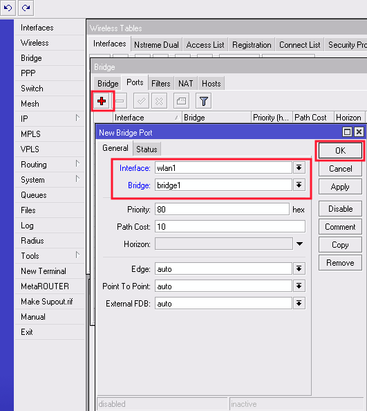

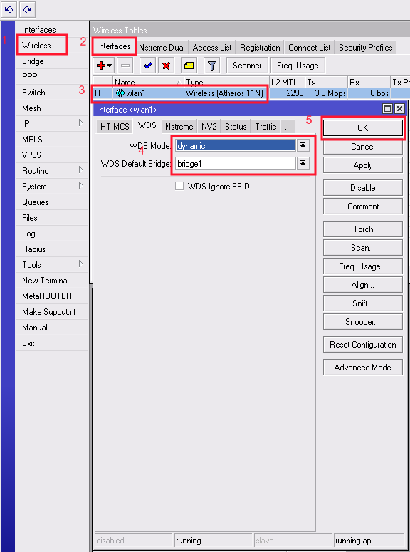

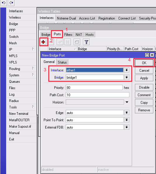

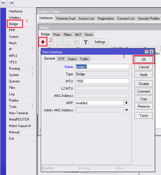

Если он из вашего домашнего роутера, который сам раздает адреса - вам надо объединить в бридж интерфейсы Wlan1 и Ether1, а клиентам прописать вручную адреса из сети вашего роутера или получать их автоматически.
как обьединить в бридж интерфейсы Wlan1 и Ether1? что и где надо прописать?ссылка с примером есть?
Вот как-то так.
Только тут они вставились почему-то не по порядку, сначала 2 картинка слева, потом 1-я, далее 3-я и в конце номер 4.
Вот как-то так.
