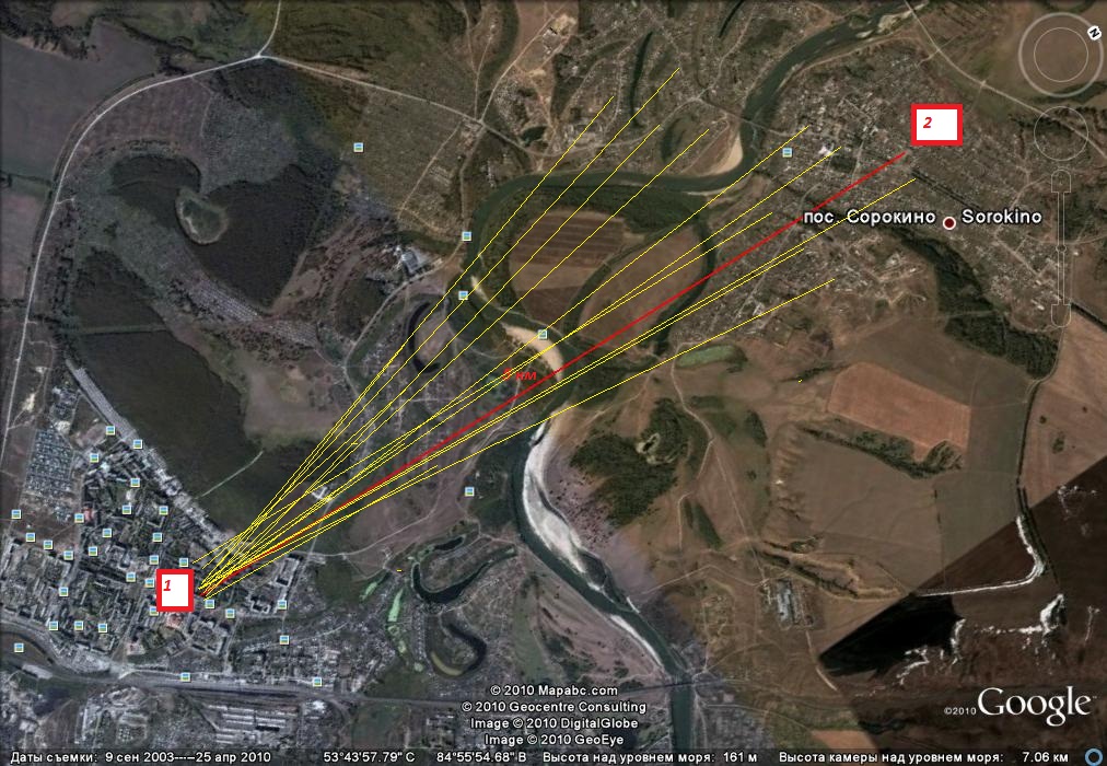

MIxanM Posted November 5, 2010 Posted November 5, 2010 Всем добрый день, подскажите что не так сделал, имеется мат.плата MK 433AH, радиокарта Р52, и секторная антенна 120 град, в настройках МК поставил усиление сигнала 25 Dbi, но линк доступен всего в 800 метрах, хотя теоретически должен быть намного дальше, подскажите где в МК существуют еще настроийки, и имеется ли какой либо способ проверить антенну? спасибо заранее Вставить ник Quote

MIxanM Posted November 6, 2010 Author Posted November 6, 2010 (edited) нет, как раз смысл в том чтобы округу заглушить, т.к. , мне нужно во всем секторе дать людам инет, смысл всей этой катавасии, поставить антенну, на нее пдвести инет через маршрутизатор, и этот интернет раздавать людям, и очень нужно что бы лепесток достигал по своей длине км 6-7 Edited November 6, 2010 by MIxanM Вставить ник Quote

alexmern Posted November 6, 2010 Posted November 6, 2010 (edited) нет, как раз смысл в том чтобы округу заглушить, т.к. , мне нужно во всем секторе дать людам инет, смысл всей этой катавасии, поставить антенну, на нее пдвести инет через маршрутизатор, и этот интернет раздавать людям, и очень нужно что бы лепесток достигал по своей длине км 6-7 С обычными ноутбуками у клиентов работать ничего не будет. Нужны клиентские точки доступа с хорошими направленными антеннами и прямой видимостью. Edited November 6, 2010 by alexmern Вставить ник Quote

N4cer Posted November 7, 2010 Posted November 7, 2010 В корне бред. Поясняю почему. 1) мощность БС не главное, вы не понимаете физики работы линка, а она заключается в том, что радиоволны исходящии от антенны базовой станции должны попасть непосредственно на антенну ноутбука, и волны от антенны ноутбука должны попасть в антенну БС. Вы же предполагаете что поставите мощную базу и все, добьете до клиента через 6км и все будет работать. Что толку от того что вы будете облучать диким сигналом территорию? Вы полагаете что от излучения у ноутбуков выростут усилители и подымыться чувствительность? 2) Вы напрочь забыли о показателе чувствительности базы и клиента, в вашем случае чувствительность базы важнее чем мощность и чувствительность клиентов тоже важна, и можность обоих концов тоже. 3) Лучьши Вставить ник Quote
N4cer Posted November 7, 2010 Posted November 7, 2010 (edited) В корне бред. Поясняю почему. 1) мощность БС не главное, вы не понимаете физики работы линка, а она заключается в том, что радиоволны исходящии от антенны базовой станции должны попасть непосредственно на антенну ноутбука, и волны от антенны ноутбука должны попасть в антенну БС. Вы же предполагаете что поставите мощную базу и все, добьете до клиента через 6км и все будет работать. Что толку от того что вы будете облучать диким сигналом территорию? Вы полагаете что от излучения у ноутбуков выростут усилители и подымыться чувствительность? 2) Вы напрочь забыли о показателе чувствительности базы и клиента, в вашем случае чувствительность базы важнее чем мощность и чувствительность клиентов тоже важна, и можность обоих концов тоже. 3) Лучьший усилитель сигнала - АНТЕННА 4) Без прямой видимости даже не мечитайте о качестве и стабильности 5) То что вы видите цель перед собой не означает что волны ее тоже видят, почитайте что такое зона Френеля. 6) Ноутбук это самый чудший вариант, хуже могут быть разве что мобильники и клммуникаторы\кпк. Во всез без исключения ноутбуках всенаправленная антенна, а это в вашем случае огромный минус. Кроме того, карты в уноутбуках без исключения *авно, ориенированное на энергосбережение и "зеленые технологии", и самое важное, это то что модули в ноутбуках как правило это "копеечные" детали низкого качества вне зависимости от фирмы и цены ноутбука, будь то хоть "сони вайо" за 99 499 рублей. 7) Для того чтобы в вашем случае попасть в цель, необходимо провести обследование территории, а именно замеры высоты установки антенны, изучение документации по антенне, а именно ее характеристики по електрическому наклону луча или его отсуствии, ширину луча, вычислить наклон антенны исходя из положения клиентов, и много еще чего 8) В вашем случае дома клиентов находятся как на лодоне лишь на фото сверху, в реальности дома будут множественно перекрывать друг друга. На пути линка находится "зеленая зона", деревья вносят значительные потери. В поселке наверняка на домах огромные антенны тв и прочий "шмурдяк" на крышах, который внесет потери в качество сигнала. 9) Продолжать можно до бесконечности. Edited November 7, 2010 by N4cer Вставить ник Quote
MIxanM Posted November 7, 2010 Author Posted November 7, 2010 по клиентскому оборудованию, как я уже скзал у нас будет нано2, хоть на ноутах, хоть на ПК, по поводу видимости: поселок находится на пригорке, т.е. подмается холм и на его склоне расположен сам поселок, дервев нет, толька которые в саду, получается прямая видимость, без ЛЭП, деревьев, и проч. проч. проч. (иначе мы бы даже не брались за все это). И небольшой вопрос, чтобы нам проверить дальность сигнала возможен ли такойй вариант: берем ноут(без wi fi), в него втыкаем нано 2 в порт Лан, подумаемся на крышу частного дома\либо просто на местности прверяем сигнал? Вставить ник Quote
