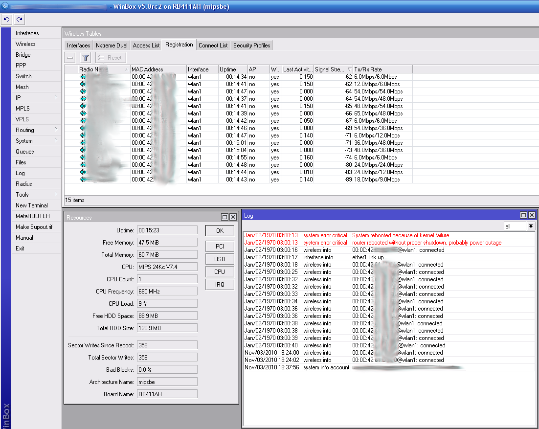

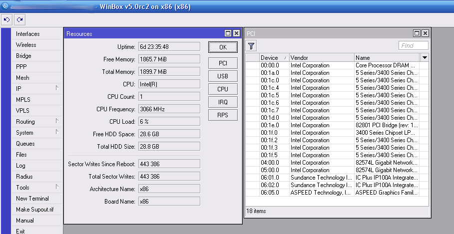

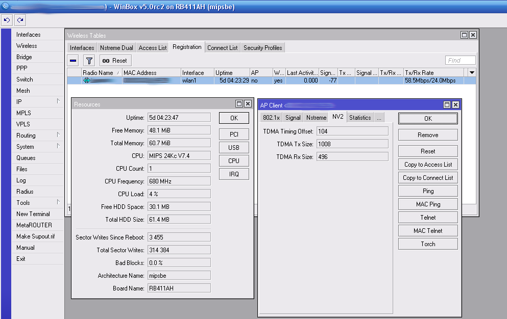

Saab95 Posted November 3, 2010 Posted November 3, 2010 В RC3 то же самое с кернелом, но там еще глюки с пропаданием правил=) У меня RC2 нормально работает и на х86 и на линках точка-точка с NV2, а вот на точка многоточка с NV2 при количестве клиентов более 10 иногда раз в день словит кернел паник, но перезагрузится и дальше работает без проблем. Вставить ник Quote
