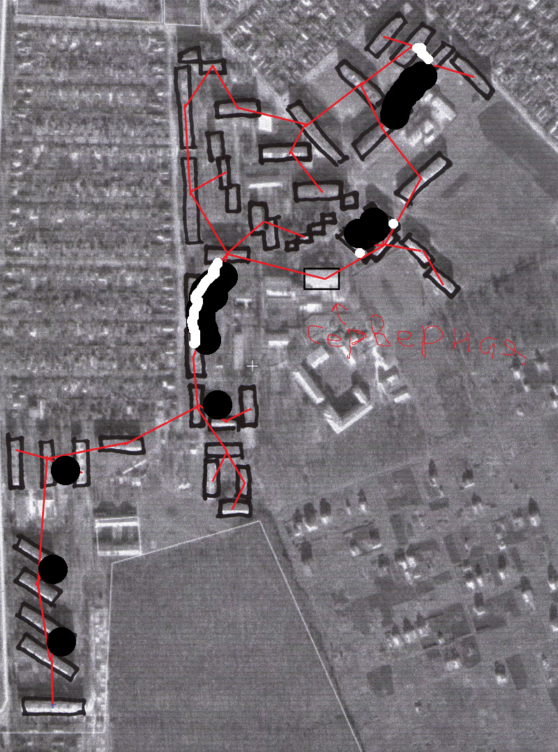

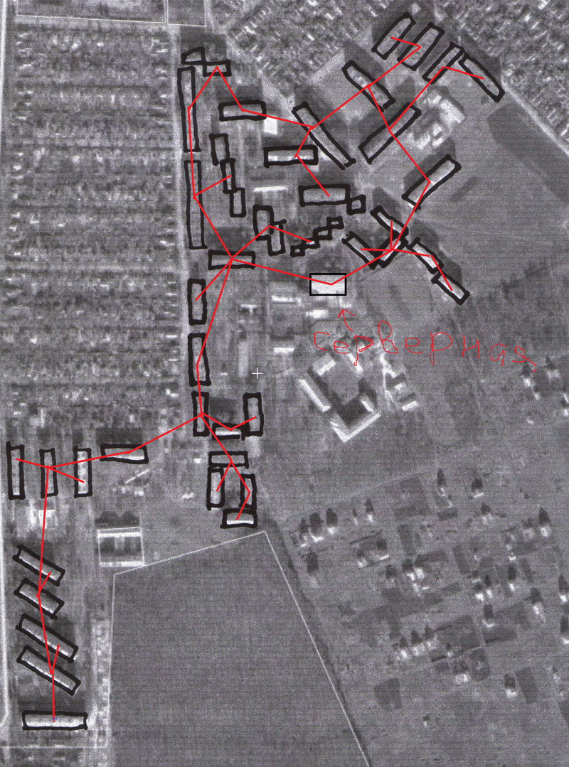

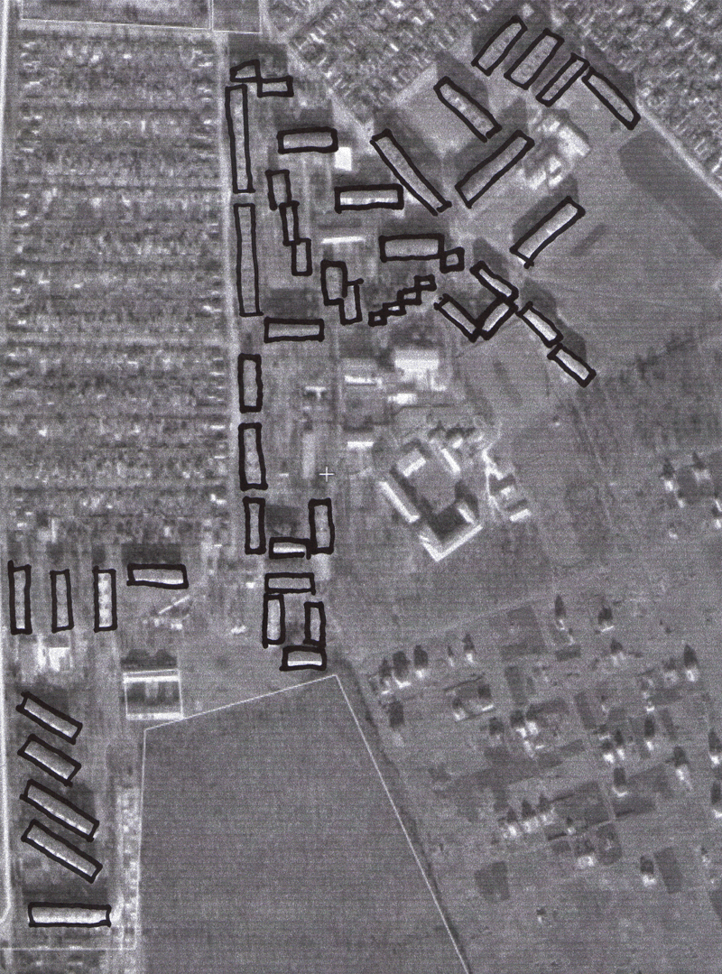

ApMaBuP Posted October 31, 2010 Posted October 31, 2010 Здравствуйте Уважаемые Гуру форума! Решил сделать домовую сеть у себя на микрорайоне (кол-во домов 42 5-этажек). Вот карта микрорайона - Вот топология, которую я выбрал - Красным обозначена оптика(ее кидать буду по крышам), на каждый дом планирую по свичу (для начало где-то 8 портового) к абонентам пролаживать с чердака витуху. Подскажите правильно ли я составил топологию сети? Какое недорогое оборудование можно использовать в серверной, если рассчет где-то на 300 абонентов? Какие свичи можно использовать? P.S. Строго не судите за топологию, я в этом не ас) Вставить ник Quote
Kostja Posted October 31, 2010 Posted October 31, 2010 (edited) Как минимум вашу схему надо изменить в таком ключе. Остальное нужно по более конкретным данным. Edited October 31, 2010 by Kostja Вставить ник Quote
kf72 Posted October 31, 2010 Posted October 31, 2010 (edited) при таком количестве домов в ядро кат 3550 на 48 портов и жилу в каждый дом из ядра. резерв от толщины кошелька. 24 вполне укладывается в начало маршрута, дальше тоньше. промежуточные узлы - зло. вот ящики лучше сразу ставить правильные. а то расти буде некуда. 100 тыр оптика, 100 ящики, 150-200 активка. Edited October 31, 2010 by kf72 Вставить ник Quote
yakuzzza Posted October 31, 2010 Posted October 31, 2010 при таком количестве домов в ядро кат 3550 на 48 портов и жилу в каждый дом из ядра. резерв от толщины кошелька. 24 вполне укладывается в начало маршрута, дальше тоньше. промежуточные узлы - зло. вот ящики лучше сразу ставить правильные. а то расти буде некуда.100 тыр оптика, 100 ящики, 150-200 активка. От каталиста предлагаете пачку 100-мегабитных конвертеров? Я бы так не советовал бы. В первоначальной схеме кстати есть кольцо. Я бы от кольца отказался бы в случае использования оборудования разных вендоров (а так часто и строят). Стараться сводить все волокно в центр. Но думаю в итоге будет витая пара между домами ;) Вставить ник Quote
kf72 Posted October 31, 2010 Posted October 31, 2010 Стараться сводить все волокно в центр. Но думаю в итоге будет витая пара между домами ;)гигабитной сфпшке в ядре должна соответствовать такая-же на доступе, а гигабит на 300 абонентов - совершенно другой ценник. Вставить ник Quote
yakuzzza Posted October 31, 2010 Posted October 31, 2010 Топикстартеру почитать: http://www.nag.ru/articles/reviews/15693/t...ey-chast-1.html http://www.nag.ru/articles/reviews/15743/t...ey-chast-2.html http://www.nag.ru/articles/reviews/15712/t...ey-chast-3.html Размалевать бизнесплан. Начтите с этого. Много рисовать считать и думать по поводу оборудования и топологии. Здесь в форуме все сто раз обсуждалось. Пройдитесь по архиву. Строить на оптике. Стараться использовать заземление и качественное электропитание. Очень стараться использовать моновендорность на активе. Изначально все документировать насколько можно подробно. Вставить ник Quote
mukca Posted November 1, 2010 Posted November 1, 2010 (edited) можно намного упростить смену подключения домов следует учитывать сколько волокон. то есть 8 волоконный кабель или 16 а может 48 в каждом случае количество домов на кабель будет разное (по жиле на дом :) ) намного удобнее кабель тащить последовательные через все дома (и на каждый дом разваривать по волокну) чем строить из него "звезду" имхо все эти дома можно опутать 3 линиями 12 (16) жильным кабелем (только несколько домов все таки придется подключить от последних домов в обратку по свободным волокнам ) логически строить классическую звезду ps и сразу определитесь между домами и узлом будет 1 гигабайт или 100 мегабит (стоимость в конвертерах свичах) Edited November 1, 2010 by mukca Вставить ник Quote
nic_stav Posted November 1, 2010 Posted November 1, 2010 можно намного упростить смену подключения домов+1Узел в центр от него 3-мя лучами 16-ти жильный и кусочек 24-ки, потом сможете легко все это модернизировать не перетягивая оптику. ИМХО если строить то сразу на гигабит и без конверторов. На 300 абонентов все что угодно? 3100-24tg например парочку Вставить ник Quote

20512 Posted November 1, 2010 Posted November 1, 2010 только несколько домов все таки придется подключить от последних домов в обратку по свободным волокнамобъясните мне смысл этого деяния...... Вставить ник Quote
kf72 Posted November 1, 2010 Posted November 1, 2010 только несколько домов все таки придется подключить от последних домов в обратку по свободным волокнамобъясните мне смысл этого деяния...... скучно жить.экономия на "спичках". Вставить ник Quote

mukca Posted November 2, 2010 Posted November 2, 2010 объясните мне смысл этого деяния...... на последний свич идет 1 волокно. а если возьмем и "оконечим" остальные волокна??? получим что от этого свича у нас есть "количество волокон в кабеле" - 1 волокно ставим чтонибуть типа des-3200-28 + SFP модули (а если 3100-24TG + sfp то вообще класс) скучно жить.экономия на "спичках". да экономия.очень актуально когда дома идут вряд и домов больше чем волоков в оптике которая есть в наличие. актуально когда где то ломается волокно/сварка и нужно срочно запустить дом... ... Странно :) мой город(Россия) http://wikimapia.org/#lat=44.9897&lon=...amp;l=1&m=b ... но такого района я не встречал у нас...Если краснодарский край то можем под ключ сделать вам сеть... ыыы сдрасте..тоже по нику решил по нику что с Армавира/?! Вставить ник Quote
