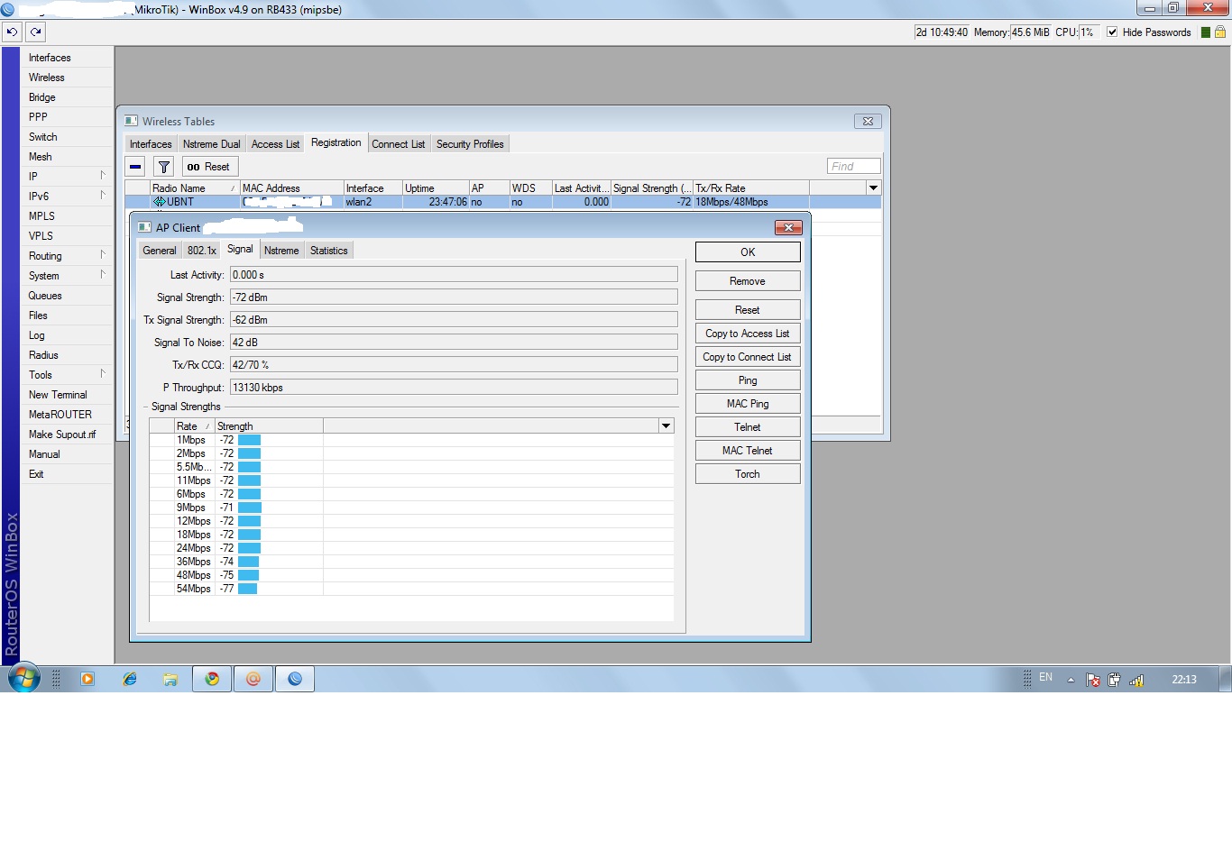

porozut Posted October 28, 2010 Posted October 28, 2010 (edited) Доброго времени суток всем форумчанам и гостям. Тема моя очень схожа с той которая сейчас рассматривается . Есть точка 1) МТ433+R52nH+бестор27(фидер правда 10м) --------------5.7км----------точка 2) МТ433+R52nM+( http://www.asia.ru/images/img/alibaba/img/...75/11677530.jpg )(от антенны напрямую в 433-без фидера) всё работает очень непонятно точнее вообще наработает ! Зацепилось всё на 6 мб\с при этом CCQ 80\80. До появления точки №2 стоял Нанос2+зеркало от канопи ,всё работало на 18\18мб и CCQ было 60\80 но работало стабильно и прокачивало 5мб\сек дуплексом , где может быть засада ??? НЕ МОЖЕТ ЖЕ нанос РАБОТАТЬ ЛУЧШЕ МТ?=) Всё работает в 2.4 на 1канале (лучше всего) не стандарт не пробовал . И на первой точке мощность выкручена на максимум (по другому не заводилось ) . Скрин что творится когда в точке №2 стоит Нанос2+зеркало канопи Edited October 28, 2010 by porozut Вставить ник Quote
Ainy Posted October 28, 2010 Posted October 28, 2010 Да, только тут похоже идет внеполосная помеха конкретная. т.к. уровни давит на прием куда сильнее. Вставить ник Quote
porozut Posted October 28, 2010 Author Posted October 28, 2010 Да, только тут похоже идет внеполосная помеха конкретная. т.к. уровни давит на прием куда сильнее. Как я понимаю нужно попрыгать по каналам да??? а лучше уйти в не стандарт ? Смутило то что с Наносом работает более менее ,а с МТ отказывается =)) Вставить ник Quote
Ainy Posted October 28, 2010 Posted October 28, 2010 Да, только тут похоже идет внеполосная помеха конкретная. т.к. уровни давит на прием куда сильнее. Как я понимаю нужно попрыгать по каналам да??? а лучше уйти в не стандарт ? Смутило то что с Наносом работает более менее ,а с МТ отказывается =)) Не, если внеполосная, все пофигу. надо канальный фильтр внешний.между наносом и МТ был интервал по времени? Опять же причина, по которой перешли на МТ. Вставить ник Quote
SSD Posted October 29, 2010 Posted October 29, 2010 Да, только тут похоже идет внеполосная помеха конкретная. т.к. уровни давит на прием куда сильнее. Как я понимаю нужно попрыгать по каналам да??? а лучше уйти в не стандарт ? Смутило то что с Наносом работает более менее ,а с МТ отказывается =)) Уйдите выше 2.4. Поиграйтесь с мощностью устройств, постарайтесь убрать перекос сигналов. Вставить ник Quote
porozut Posted October 29, 2010 Author Posted October 29, 2010 Да, только тут похоже идет внеполосная помеха конкретная. т.к. уровни давит на прием куда сильнее. Как я понимаю нужно попрыгать по каналам да??? а лучше уйти в не стандарт ? Смутило то что с Наносом работает более менее ,а с МТ отказывается =)) Не, если внеполосная, все пофигу. надо канальный фильтр внешний.между наносом и МТ был интервал по времени? Опять же причина, по которой перешли на МТ. МТ в точке №2 поставил из-за того что нужно кинуть ещё один линк ,но в другую сторону на5Ггц (дабы не городить кучу устройств решено было поставить 433) да и потом при хорошем результате есть возможность перейти на дуал интсрим . ""Не, если внеполосная, все пофигу. надо канальный фильтр внешний. между наносом и МТ был интервал по времени?"" - не понял вопроса про нанос! что за интервал по времени? и что за канальный фильтр ? Стандарт в 2.4 засра... там сильно (в прочем как и везде ) : ;SSD;"Уйдите выше 2.4. Поиграйтесь с мощностью устройств, постарайтесь убрать перекос сигналов. - буду пробовать ,но на наносах2м примерно в том же месте пришлось уходить в низ в сторону 2.3Ггц с мощностью играть -есть ли смысл??? на №1 точке и так уже стоит 30дб-хотя видимость прямая и точки видно через оптику трасса чистая . Вставить ник Quote

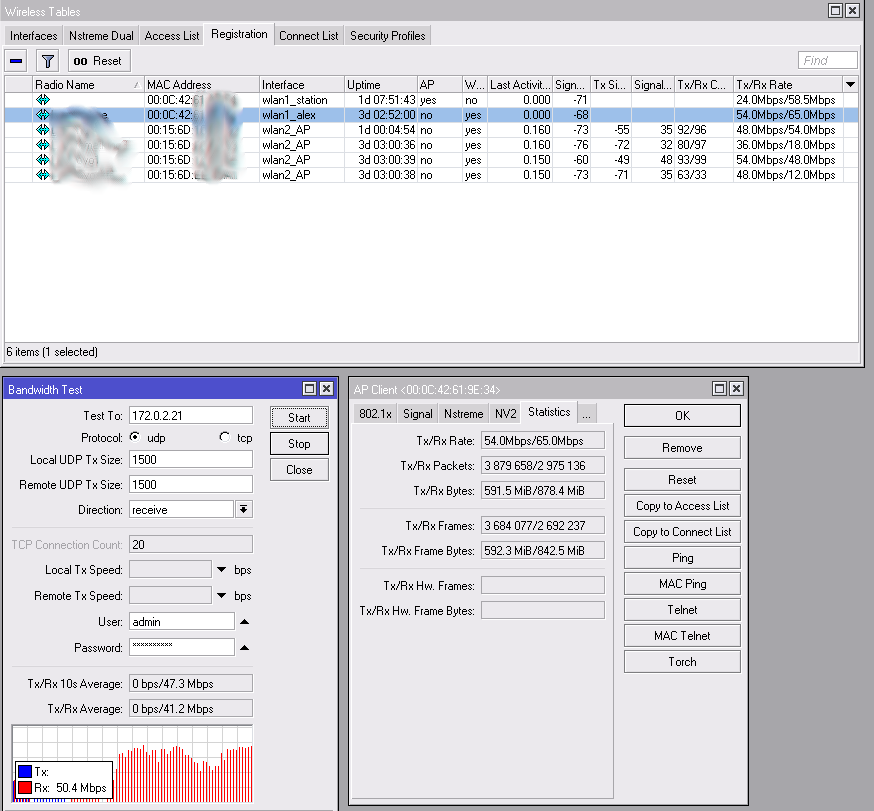

porozut Posted October 30, 2010 Author Posted October 30, 2010 на 1 секунду цепляется 1\1мб и потом ноль эмоций=(Ищите где мощщу теряете, или же меняйте антенны на другие с большим к.у., с задиранием мощности сверх меры работать стабильно не будет. В данный момент ,поиграв мощностью и оставив схему """""инет---нанос+канопи------------линк (не WDS,а хотелось бы)-----------бестор27+МТ433+R52nH""""""" получил следующее Приём:6-7мб Отдача:2-2.5мб\сек стабильно .... хотелось бы большего (народ N зажигают на 30км и прокачивают по 20мб в каждую сторону=)) ) SSD не могли бы вы подсказать как ведут себя облучатели на 2.4 N при условии что в них вставили всего 1 кабель ???? (других в продаже нет просто=)) ) или смотреть на более простые варианты антенн ??? Вставить ник Quote
SSD Posted October 30, 2010 Posted October 30, 2010 на 1 секунду цепляется 1\1мб и потом ноль эмоций=(Ищите где мощщу теряете, или же меняйте антенны на другие с большим к.у., с задиранием мощности сверх меры работать стабильно не будет. В данный момент ,поиграв мощностью и оставив схему """""инет---нанос+канопи------------линк (не WDS,а хотелось бы)-----------бестор27+МТ433+R52nH""""""" получил следующее Приём:6-7мб Отдача:2-2.5мб\сек стабильно .... хотелось бы большего (народ N зажигают на 30км и прокачивают по 20мб в каждую сторону=)) ) SSD не могли бы вы подсказать как ведут себя облучатели на 2.4 N при условии что в них вставили всего 1 кабель ???? (других в продаже нет просто=)) ) или смотреть на более простые варианты антенн ??? В связке мт + нс2 20 в дуплексе получить нереально. :) Нормально. Второй разъем загерметизируйте чтобы воды не натекло. Антенна вида тарелка + облучатель в Вашей ситуации наиболее лучший вариант. Вставить ник Quote

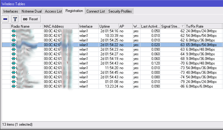

Saab95 Posted October 30, 2010 Posted October 30, 2010 У меня есть много линков на N с одной антенной, работает на скоростях до 65 мегабит - больше в полосе 20 мегагерц не получить. Только вот NV2 стремится всех перевести на 6 мегабит если канал простаивает. Вставить ник Quote
