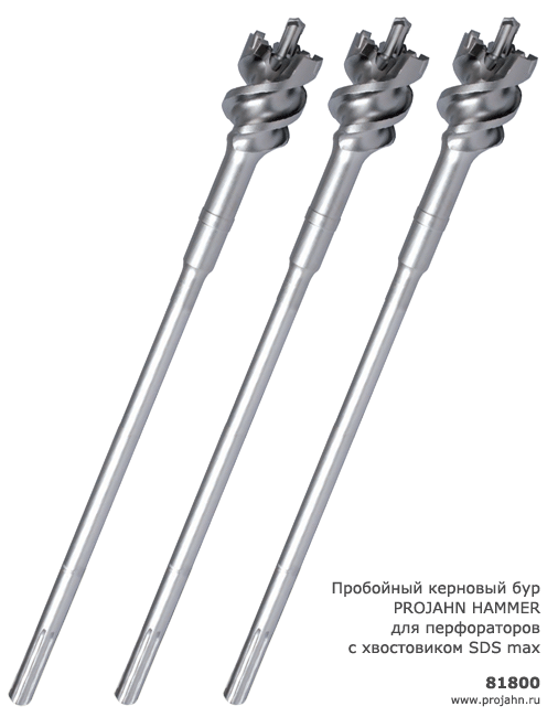

indus Posted October 28, 2010 Posted October 28, 2010 Быстро и недорого. Динамит. :) А если дрелью. То если есть сварка, пару уголков и толковый человек, то под дрель делается подставка за пол часа, ну это если все дырки нужно на одной высоте. Вставить ник Quote
KT315 Posted October 29, 2010 Posted October 29, 2010 (edited) По бетону обычно бурят пробойным буром Но он не берет арматуру. Если чтоб совсем не обращать внимание на арматуру, то только алмазное бурение. Но! лучше наймите специалистов, чем сами... Edited October 29, 2010 by KT315 Вставить ник Quote
