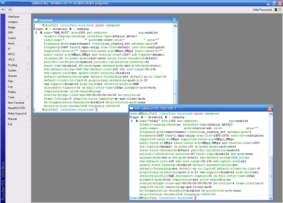

C^J Posted October 28, 2010 Posted October 28, 2010 Привет всем прошу помощи!! Линк 22км Антенны вот такие - http://www.mirantenn.com.ua/product/30 с 1,2м зеркалом Вставить ник Quote

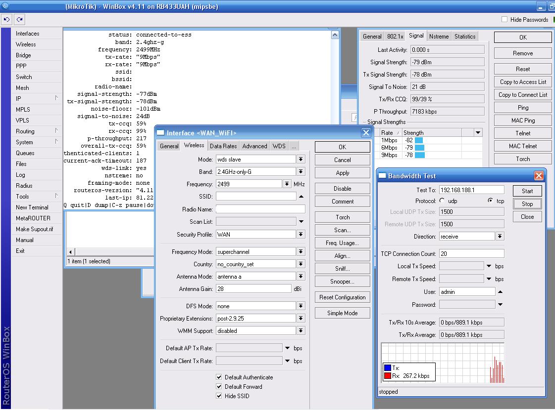

Ainy Posted October 28, 2010 Posted October 28, 2010 nstreme включить для начала. Rx CCQ низкий очень, из-за этого низкая скорость. юстировка типа боле-менее ровная. может проблема и с облучателем на дальней стороне и/или с интерференцией на ближней. Вставить ник Quote

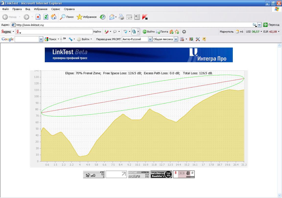

Ainy Posted October 28, 2010 Posted October 28, 2010 Стрим включал линк постоянно обрывается!Нстрим/поллинг включить обязательно.Обновить до 4.6.Зажать канальную скорость на 18(24)? Я не нашел 4,6 на оф. сайте У Вас 4.11, она новее и есть последняя в 4.х ветке.Средств мониторинга помех у МТ насколько я знаю нет. Поэтому просто пробовать на разных частотах и сравнивать показатель CCQ. Сигналы слабоваты, но с непонятного качества антеннами все может быть. А профиль/трассу пролета строили? Вставить ник Quote

Ainy Posted October 28, 2010 Posted October 28, 2010 Средств мониторинга помех у МТ насколько я знаю нет. Поэтому просто пробовать на разных частотах и сравнивать показатель CCQ.пробовал это лучшее что получилось.Сигналы слабоваты, но с непонятного качества антеннами все может быть.подскажите лучше на 2.4ГгцА профиль/трассу пролета строили? на 2.4 - лучшее что я видел - это Califonia Amplifier 24dBi - очень похожее делает сейчас Kenbotong сигналы у Вас существенно хуже чем расчетные, т.е. либо антенны/юстировка либо трасса не совсем такая, как на картинке - там если лес есть на склоне, то больше сигналы похожи. Тогда поднимать надо еще ту сторону, которая справа на профиле. Вставить ник Quote

C^J Posted October 28, 2010 Author Posted October 28, 2010 Спасибо всем за ответы, но ко всему хочу добавить что лик работал ранее на 2100 в ВВ при этом сигналы были -85dbm шум -96dbm в скорости я имел около 9Мбит (ftp) просто сие чудо подвисало иногда(3,4 раза в день) поэтому решил перейти на МТ из того что было под рукой это 433UAH с МТ52 и 411 с 52Н юзал это месяц было около 2Мбит при -82dbm три дня назад купил еще одну 52Н и вот что вышло. трасса не совсем такая, как на картинке - там если лес есть на склонелеса нет видимость оптическая присутствует Попробуйте 5.rc2 с NV2 протоколом, должно помочь.я где-то здесь читал что сыровато это все.Сразу оговорюсь что я в WiFi технологиях далекий Вставить ник Quote
Ainy Posted October 28, 2010 Posted October 28, 2010 Я не думаю, что тут дело в софте. Сигналы на 12-15дБ хуже, чем расчетные. Вставить ник Quote

hamachi Posted October 28, 2010 Posted October 28, 2010 (edited) Согласен это факт , но даже при этом неужели будет такой мизер в плане скорости? Мизер по скорости, потому что МТ переключается на 1 мбит,это же на скрине видно. Edited October 28, 2010 by hamachi Вставить ник Quote
dIMbI4 Posted October 28, 2010 Posted October 28, 2010 (edited) уровни достаточны для рабоыт на 48мбитах, но судя по тому что rx ccq ниже плинтуса - меняйте частоту, вылизывайте антенный тракт. все должно заработать. PS - такой бы антенне не доверял, наврядли она попадает в фокус тарелки вобще. пробуйте нормальные облучатели. Edited October 28, 2010 by dIMbI4 Вставить ник Quote

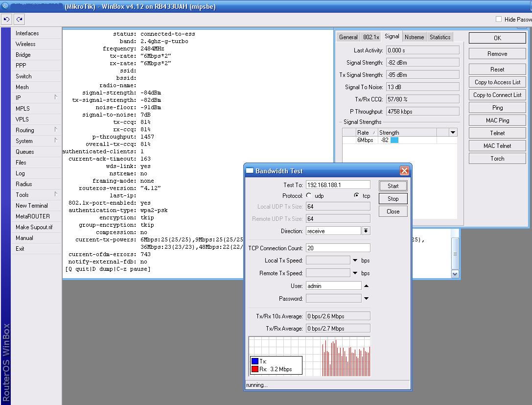

C^J Posted October 28, 2010 Author Posted October 28, 2010 PS - такой бы антенне не доверял, наврядли она попадает в фокус тарелки вобще. пробуйте нормальные облучатели.Посоветуйте другой.обновил ОС до 4,12 вот что макс. смог выдавить Вставить ник Quote
Ainy Posted October 28, 2010 Posted October 28, 2010 попробуйте перейти в 10МГц и посмотрите не поднимется ли CCQ. Облучатели менять смысла нет, если менять - то антенну целиком. 25dBi http://www.kenbotong.com/products/TDJ-2327...lic-Antenna.htm 27dBi http://www.kenbotong.com/products/TDJ-2400...lic-Antenna.htm Вставить ник Quote

C^J Posted October 29, 2010 Author Posted October 29, 2010 попробуйте перейти в 10МГц и посмотрите не поднимется ли CCQ.Облучатели менять смысла нет, если менять - то антенну целиком. 25dBi http://www.kenbotong.com/products/TDJ-2327...lic-Antenna.htm 27dBi http://www.kenbotong.com/products/TDJ-2400...lic-Antenna.htm На десятку переходил ccq немного лучше скачет от 70 до 90 и Rx и Tx, но прокачка 70-100кбит!По антеннам, такие можно купить в России или в Украине? Подскажите где. вот пока все что смог выдавить включил G-turbo, но линк иногда обрывается на 2-3мин в логе пишет wireless,debug WAN_WiFI: reject 00:00:00:00:00:00, banned (last failure - extensive data loss) wireless,info WAN_WiFI: data from unknown device 00:00:00:00:00:00, sent deauth wireless,info WAN_WiFI: data from unknown device 00:00:00:00:00:00, sent deauth wireless,debug WAN_WiFI: 00:00:00:00:00:00 attempts to associate wireless,debug WAN_WiFI: 00:00:00:00:00:00 not in local ACL, by default accept wireless,info 00:00:00:00:00:00@WAN_WiFI: connected, wants WDS wireless,info 00:00:00:00:00:00@WAN_WiFI: disconnected, extensive data loss это продолжается мин 2-3 потом все поднимается без каких-то действий с моей стороны. Вставить ник Quote
martini Posted October 29, 2010 Posted October 29, 2010 на таких уровнях нстрем убъет пропускную способность, и зачем вам wpa ?? отключите его + у вас смещенная частота 2484 - или это специально сделано ?? А вообще крутите антенны, на таких зеркалах уровни -70 должны быть хотябы при таком расстоянии Вставить ник Quote
