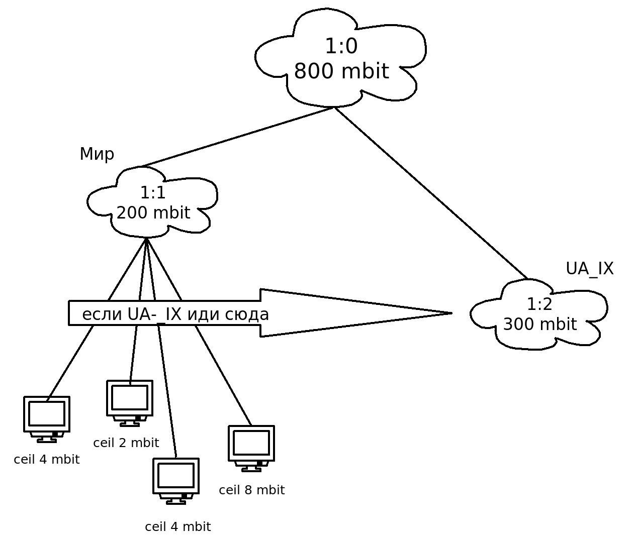

Nallien Posted October 27, 2010 Posted October 27, 2010 вкратце обрисую проблему. предположим имеем 200 мбит зарубежки, и 300 мбит национального канала. суммарно 500 мбит шейпинг осуществляется на линукс-коробке, с помощью tc и маркировки пакетов. к примеру существует глобальный класс на весь интерфейс - описывающий его локальною скорость в 800 мбит 1:0 у этого класса 1:0 есть два (упрощенно) дочерних класса - 1:200 и 1:300, первый - для зарубежного трафика, второй для национального. в данный момент классы пользователей по умолчанию создаются как дочерние класса 1:200, затем проверяется попадание трафика в национальные префиксы сетей, если какой-то из адресов совпадает - на пакеты ставится метка, и они обрабатываются классом 1:300, если же не попадают - обрабатываются родительским 1:200 на примере - у пользователя скорость 2 мбита зарубежки и 10 мбит национального трафика. при коннекте ему создается свой собственный class, qdisc и filter, описывающий скорость в 2 мбита, и дополнительно проверяется - не является ли трафик национальным, если является - пакетам ставится метка, которую обрабатывает класс 1:300. задача довольно банальна, но что-то я не могу найти приемлемого решения :( необходимо дать пользователю суммарно 10 мбит трафика, а уже на стороне сервера определять - национальный трафик это или нет. проблема усложняется тем что наливают нам эти 500 мбит одним каналом, и нам самим приходится разгребать что есть национальный трафик, а что зарубежка. если свалить все в один класс 1:500 с ограничением в 500 мбит - не феншуй, может забиваться как зарубежка так и националка, приводя к потерям, задержкам и жалобам. в идеале как мне видится, так это клиентские классы создавать с двумя родителями - 1:200 и 1:300, но насколько мне известно такого функионала нет. а еще у меня чувство что я все очень усложняю и есть боле простой способ решения задачи. буду признателен за любую подсказку в верном направлении. Вставить ник Quote

Nallien Posted October 27, 2010 Author Posted October 27, 2010 (edited) а задача немного другая - что бы конкретный абонент с rate 10 имел пусть и два подкласа, но что бы унего в обоих этих подкласах был ceil 10, хотя возможно я еще не совсем врубился что вы имеете в виду... но в любом же случае сверху нужно ограничивать, ибо если этого не делать - то скорость не будет правильно делиться между абонентами и будет забивать внешний канал. может я чего не понимаю - распишу как вижу. если все абоненты будут иметь в парентах 1:0, как описать этот 1:0? логичным представляется как указываем локальной скорости - тобишь 800 мбит. но в таком случае если все кинуться качать с зарубежки, оч быстро забьют 200 мбит, так как шейпер буде считать что таем всего 800 мбит, тобишь еще 600 свободно. если 1:0 описать как 500 мбит (суммарная скорость) - будет точно так же. если описать как 200 мбит - не будет использоваться реальная пропускная способность канала. а без правильного описания 1:0 - шейпер вообще не сможет нормально работать.... поправьте если не прав. Edited October 27, 2010 by Nallien Вставить ник Quote

Nallien Posted October 27, 2010 Author Posted October 27, 2010 (edited) 500 - это суммарная полоса, тоесть 200 + 300, 800 - ну пусть 1000 - чтоб легче - это скорость локального шейпера\интерфеса. есть национальны и зарубежный трафик в одном канале от вышестоящего оператора, мне нужно дать клиентам 10 мбит, например, по обоим направлениям. тбишь в случае если пользователь качает с зарубежки - это будет до 10 мбит зарубежки, если с нац ресурсов - это будет до 10 мбит национального канала, если будет качать с обоих направлений - то скорость между ними должна делиться, и не превышать 10 мбит. и все было бы просто, если бы не было этих двух разных каналов в одном. тоесть мне нужно каким-то образом определять что есть национальный трафик, а что нет, и на основе этого выдавать 10 мбит клиенту. зачем? клиентов физиков много, скорость на этом тарифе не гарантирована никак, задача разделить имеющиеся 200+300 мбит максимально поровну, ну и конечно же динамически. до этого были тарифы с фиксированной зарубежкой (4 и 8 мбита) и на них было до 100 мбит национального трафика. решалось просто - создавалось два класса - один на зарубежку со скоростью 200 мбит, второй на националку - 300 мбит. вот для более легкого представления: по умолчанию все пользователи были чайлдами того шейпа что на зарубежку, отдельно iptables проверялось вхождение в префиксы национальных сетей, и на них вешалась метка, которая автоматически обрабатывалась 300 мбитным шейпом националки. сейчас же нужно дать до 10 мбит и зарубежки и националки одновременно... в случае если неправильно описать рутовый класс - будет бардак. но вот тут и проблема о которой и писалось выше. Edited October 27, 2010 by Nallien Вставить ник Quote
