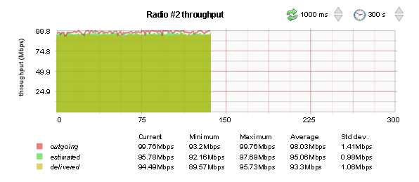

Eremin Posted October 26, 2010 Posted October 26, 2010 И так, надумался прокидать 100-ку фулл! Нашел такой комплект с радио Ос на борту, производитель заявляет вото, что: 40Мгц полоса, 5.6Ггц частота, до 60 000 пакетов на основе 433АН + см9 или карты ср5 от убнт + их софт = 100Мбит! Задача, 4км прокинуть 100мбит! Бюджет 1200 у.е. Кто-то что-то слышал о такой связке для фула? или может кто делал подобное на практике. Критерий, 100мбит и более 20 000 ппс! Продавец вот что дал, это реальный линк на 18км! Скрин с монитора Вставить ник Quote
Ainy Posted October 26, 2010 Posted October 26, 2010 Я бы сказал, что это похоже на 99,9999% гонево. полезную сотку в 40МГц на CM9 невозможно получить даже в теории, соединив PHY блоки проводами. Это не говоря о том, что 433AH 60к ппс вытягивает только в рекламных проспектах. А по факту то там и половины нету. Я могу попробовать поверить, что на 2-х картах и обе в 40МГц такое можно сделать (и то сомнительно) - Миуре там всякие, там правда карты заказные. Но чтобы сотку и 60кппс на СМ9 - это просто прогон. Чтобы сотку и 60кппс - это Radwin2000-C (5500уе без антенн или типа того). Так в радвине проц совсем не мипс24к. и радио опять же не просто на основе .11n, а полностью заказная радиочасть с разнесенными физически трактами приема и передачи. Вставить ник Quote

SSD Posted October 27, 2010 Posted October 27, 2010 И так, надумался прокидать 100-ку фулл!Нашел такой комплект с радио Ос на борту, производитель заявляет вото, что: 40Мгц полоса, 5.6Ггц частота, до 60 000 пакетов на основе 433АН + см9 или карты ср5 от убнт + их софт = 100Мбит! Задача, 4км прокинуть 100мбит! Бюджет 1200 у.е. Кто-то что-то слышал о такой связке для фула? или может кто делал подобное на практике. Критерий, 100мбит и более 20 000 ппс! Продавец вот что дал, это реальный линк на 18км! Скрин с монитора Эта картинка от РадиоОС, поляцкое творение. Как не удивительно, но скрин вполне реальный, и то что на нем изображено можно получить. НО! Этот софт свежий (июль 2010) и еще только начинает обкатываться, с момента первой версии выпущено только один багфикс который устаняет какую то фигню. :)) Я тестил порядка двух недель, за две недели линк не однократно падал без видимых причин сам потом и поднимался. Настроек радио части и вообще какого либо мониторинга оного нет, да вообще даное творение очень скудно на настрокий. Веб интерфейс из 5 страничек. Если Вам требуется стабильный линк то юзайте МТ. РадиоОС на отвественном линке использовать не рекомендую. Вставить ник Quote
