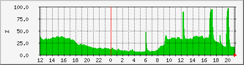

CPU utilization for five seconds: 91%/31%; one minute: 95%; five minutes: 97%
PID Runtime(ms)   Invoked      uSecs   5Sec   1Min   5Min TTY Process
161   211755724 277772211        762 31.49% 33.53% 35.76%   0 CCSIP_SPI_CONTRO
163   137902844 504209111        273 20.70% 20.10% 20.02%   0 CCSIP_UDP_SOCKET
  68   126378036 794541609        159  6.03%  6.69%  5.71%   0 IP Input
С sip сканами более-менее ясно (Amazon EC2 - большой и пламенный!), но возможно ли с ними как-то бороться? А просто всплески udp активности? uTP? бОльшая часть клиентов на данном рутере - юрики, торрентом конечно могут пользоваться, но тогда и повышенная нагрузка возникала бы чаще.
P.S.: ясно, что самый простой способ решения проблемы - замена рутера на более мощный, но это же не спортивно :) Еще как вариант зарезать полосу на udp, но не будет ли негативного влияния на честных пользователей udp протокола?
Новые серии не каждый день выходят :)
Поищите закономерности по времени за месяц, если пакеты разбирать не хотите.
