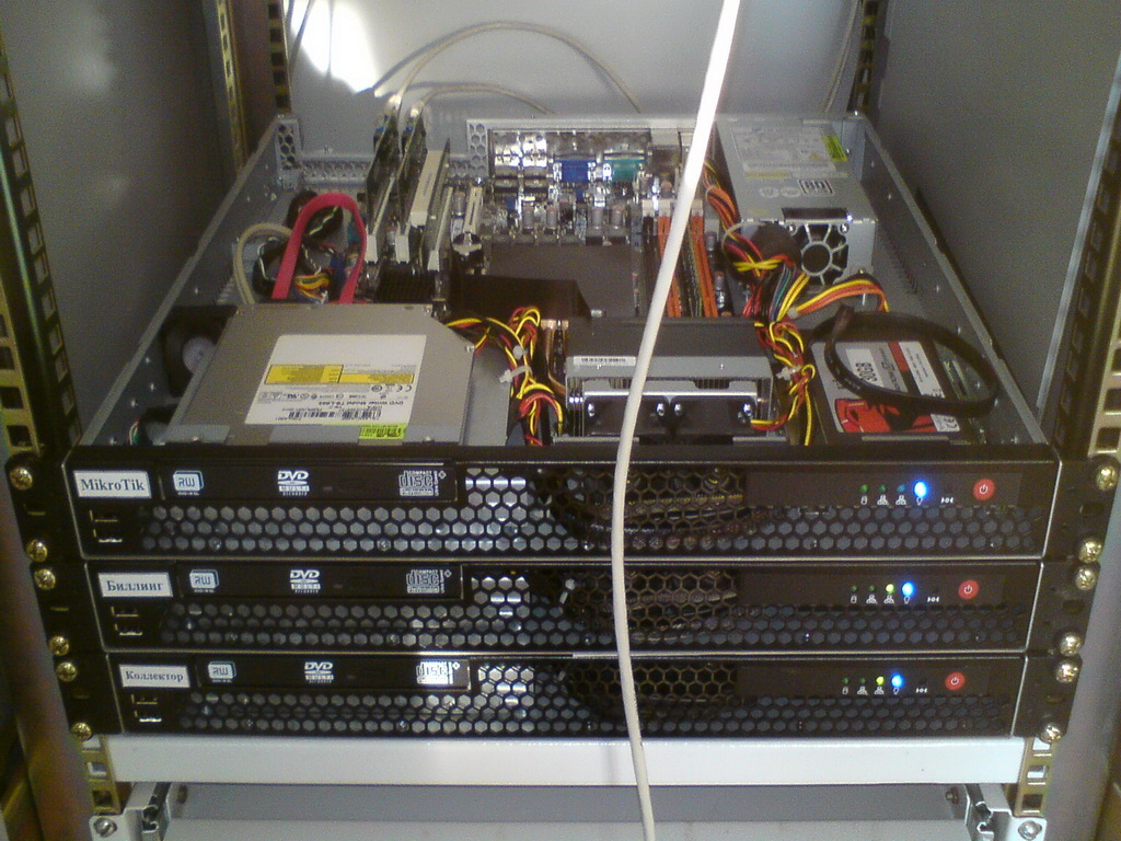

Saab95 Posted October 26, 2010 Posted October 26, 2010 Вот эти 3 сервера потребляют всего 8% от 3000VA бесперебойника, это около 260 ватт. Куда уж меньше? Видны издержки платформы 1U - при добавлении 2-х сетевух корпус уже не закрывается. И особо не шумят, если выбрать профиль LOW для вентилляторов при закрытой стойке не особо и слышно что там что-то включено. Вставить ник Quote
mousus Posted October 26, 2010 Author Posted October 26, 2010 а если взять нетбук, то и упс не понадобицца. asus eee 900 100Мбит вполне честно лопатит.а несколько сетевух где брать?и что такое 100Мбит в наши дни? небольшой офис? открою маленький секрет, только тсс, никому не говорите, 100 мегабит сегодня -- это 1 хомячок, тянущий с такогоже хомячка[-ов] по локалке игруху/парнуху/музыку и soho роутеры молотящие по 80-90 мегабит такого контента за копейки лежат на полках магазинов, и да EEE`шки разные бывают.... Saab95 сколько народу/трафика всё это счастье молотит и каковы загрузки? Вставить ник Quote
Saab95 Posted October 26, 2010 Posted October 26, 2010 Saab95 сколько народу/трафика всё это счастье молотит и каковы загрузки? 3000 народу и 500 мегабит интернета + по гигу вечерами локального трафика, авторизация PPPoE. на микротике загрузка 70 процентов. Вставить ник Quote

marikoda Posted October 27, 2010 Posted October 27, 2010 Вот эти 3 сервера потребляют всего 8% от 3000VA бесперебойника, это около 260 ватт. Куда уж меньше? Видны издержки платформы 1U - при добавлении 2-х сетевух корпус уже не закрывается. И особо не шумят, если выбрать профиль LOW для вентилляторов при закрытой стойке не особо и слышно что там что-то включено. А что это за модель? Вставить ник Quote
mousus Posted October 27, 2010 Author Posted October 27, 2010 да ,присоединюсь к вопросу: судя по фото установлены дополнительные сетевые карты, интересна их модель и модель платы в которую они воткнуты Вставить ник Quote
Saab95 Posted October 27, 2010 Posted October 27, 2010 Платформа ASUS 1U RS100-E6-PI2 (LGA1156, i3420, SVGA, SATA RAID, 2xGbLAN, 4DDR-III, 220W) - 18625р. Процессор CPU Intel Core i3-540 3.06 ГГц/SVGA/0.5+ 4Мб/2.5 ГТ/с LGA1156 - 3406р. накопители Накопитель SSD 30 Gb SATA-II 300 Kingston SSDNow V Series <SNV125- S2BD/30GB> 2.5" +3.5" адаптер - 3295р. Жёсткий диск HDD 1 Tb SATA-II 300 Seagate Constellation ES <ST31000524NS> 7200rpm 32Mb - 4328р. память DDR3 2Gb ECC - 2420 р. Это цены для ориентировки. Если будете покупать то 2-х ядерные процессоры работают только с ECC памятью, все остальные с любой. Сетевухи торчат tp-link'и на 1 гиг, никаких проблем в их работе не замечано. Они по высоте на полсантиметра выше корпуса поэтому крышка не закрывается. Сертификаты все на эти платформы есть, вот и получаются таким образом серваки за 30-35 тыс.р. а брендовые точно такие же обходились в 45-60 тысяч. а гарантия нафиг не нужна, гораздо лучше держать просто некоторое количество комплектующих и при неисправности заменить, чем ждать пока специалист приедет=) windows 2003 и линукс мандрива 2010 встали без проблем. все это можно купить в магазине NIX в москве или в OLDI. Вставить ник Quote
