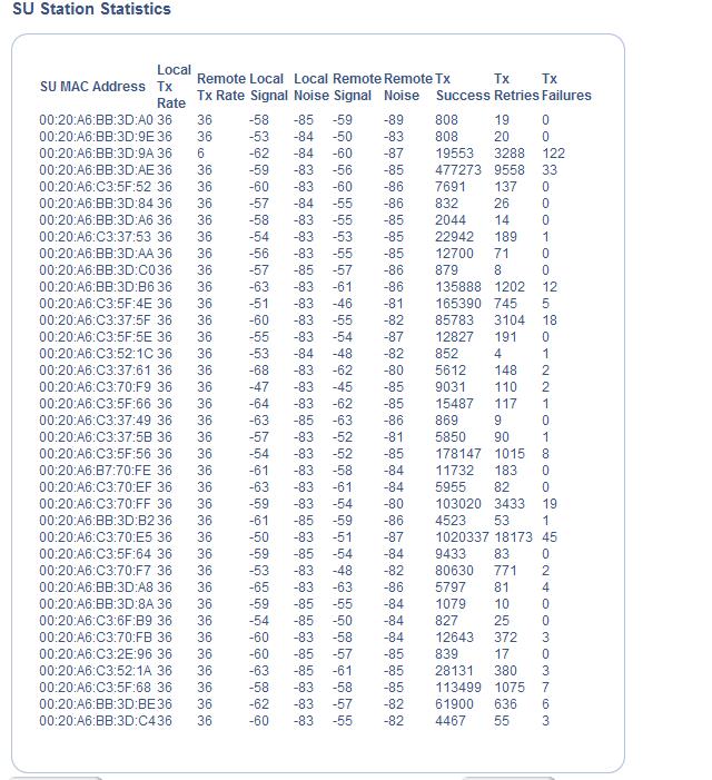

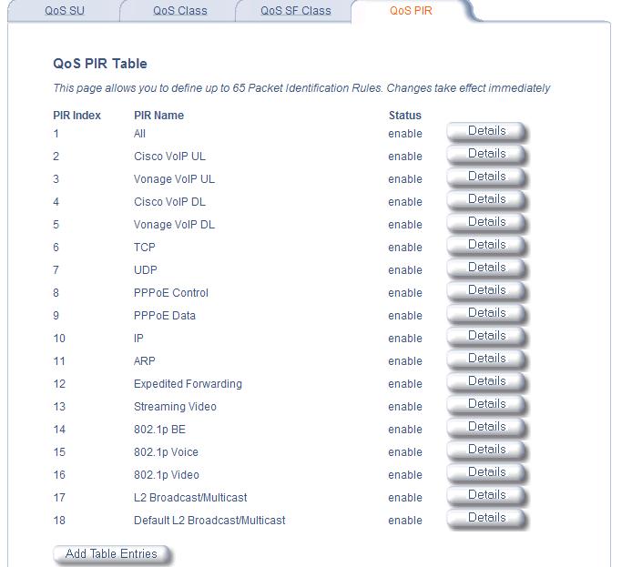

Немного подумав, решил добавить:
1. Запостите, пожалуйста, сюда скриншот конфигурации сервисных потоков
2. Скриншот списка абонентов (monitor -> per station)
Скриншоты

Добавьте еще скрин, где СРЕшкам назначаются сервисные потоки, судя по перечисленным, вы не все используете.
